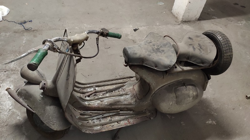

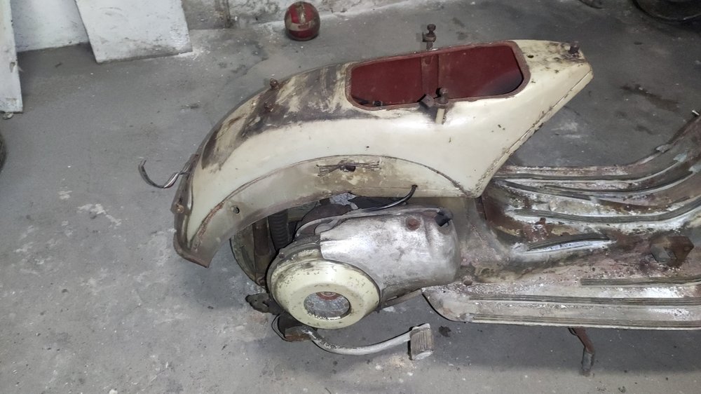

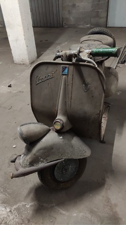

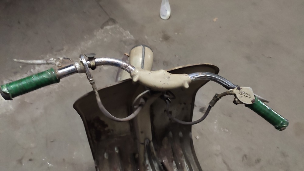

Jose Posted 12 March 2021 - 11:54 Share Posted 12 March 2021 - 11:54 Buongiorno a tutti. Alla fine mi son deciso di aprire una discussione sperando che sia di buon auspicio per far rinascere un mio amore abbandonato dal 1960................... A quanto mi risulta è stata murata in una cantina dal 1960 al 2005 e poi in un garage sepolta da un macello di cose. Finalemente sono riuscito a riesumarla e vorrei portarla ai vecchi splendori. Ci andrà tempo, tanto tempo e molti dei vostri consigli. Vi allego qualche foto iniziale 0 Quote Link to comment Share on other sites More sharing options...
