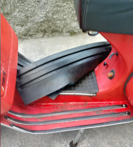

Comunque mi piacerebbe sapere il parere da parte vostra sul mio acquisto: la Vespa ha targa e documenti originali ed è la versione col miscelatore.
Nel complesso si presenta bene, ha un po' di ruggine sulla pedana nella zona del tunnel dove, a detta del mio carrozziere, probabilmente andrà fatta una piccola toppa. Per il resto non sembra aver subito incidenti rilevanti tali da pregiudicarne la struttura.
L'ho pagata 2500€ più 200€ circa di passaggio di proprietà all'ACI. Non ritengo di aver fatto l'affare del secolo, ma ormai erano anni che in modo più o meno blando ero alla ricerca di un PX200 prima serie con miscelatore e targa originale. Purtroppo a meno non sono mai riuscito a trovare nulla di interessante nella mia regione..
Probabilmente se avessi preso una Vespa già restaurata avrei risparmiato qualcosa ma come ho già detto all'inizio mi piace di più l'idea di seguire personalmente i lavori di restauro.
Fatemi sapere se secondo voi ho fatto un discreto acquisto. Allego una misera foto della pedana, purtroppo al momento non ne ho altre.

8 minuti fa, Toscana dice:
La Vespa, da quel che si vede non sembra male. Il motore come gira?
Link to post
Share on other sites
Si accende al primo colpo ed ha un'ottima compressione. Purtroppo, ripeto, momentaneamente l'ho parcheggiata a casa di un amico che abita in zona perchè il giorno che ho fatto il passaggio di proprietà ero sprovvisto del furgone per portarla via ed ora dovrò aspettare di tornare in zona gialla per potermi muovere...
Quindi grandi prove non ne ho fatte, anche perchè ho intenzione di aprire a prescindere il motore e revisionarlo a dovere.
A livello estetico, al momento, la reputo un po' inguardabile per via dei paracolpi che oltretutto sono fissati coi rivetti forse perchè si staccavano e per i due portapacchi: quello anteriore per avere un migliore ancoraggio hanno pensato bene di fare due bei fori sullo scudo e bloccarlo con due tiranti imbullonati 😨
Tutto sommato nel complesso è "utilizzabile", sicuramente non bella ma utilizzabile.. Infatti avevo intenzione di usarla ormai questa estate senza farci alcun lavoro per poi restaurarla il prossimo inverno.

7 minuti fa, Toscana dice:
Si, ha un'aspetto vissuto, ma almeno saprai com'era prima del restauro! Per me (dando per scontato che hai effettuato tutti i controlli di rito su telaio documenti ecc.) non hai fatto un cattivo affare. È pur sempre una 200!!

Adesso, giaggio dice:
bel mezzo il 200!
ps: ma era su subito? mi ricordo di aver gia visto un px in mezzo "ai tetti"!
Su Subito non lo so, ma non credo perchè io ci guardavo quotidianamente ma non mi ricordo di averla mai vista. L'annuncio l'ho trovato su Marketplace di Facebook e l'ho trovata per puro caso in quanto il venditore aveva salvato l'inserzione con il titolo "Vespa.PX200E" e quindi, per colpa del punto messo al posto dello spazio, cercando PX 200 oppure VESPA PX non appariva.
Infatti appena sono "inciampato" sulla pagina dell'annuncio mi cascò subito l'occhio sul fatto che era online da tipo una trentina di settimane e mi ricordo che pensai tra me e me "ecco un altro che ha venduto la Vespa e non ha tolto l'inserzione.." e invece è andata bene 😁
Link to post
