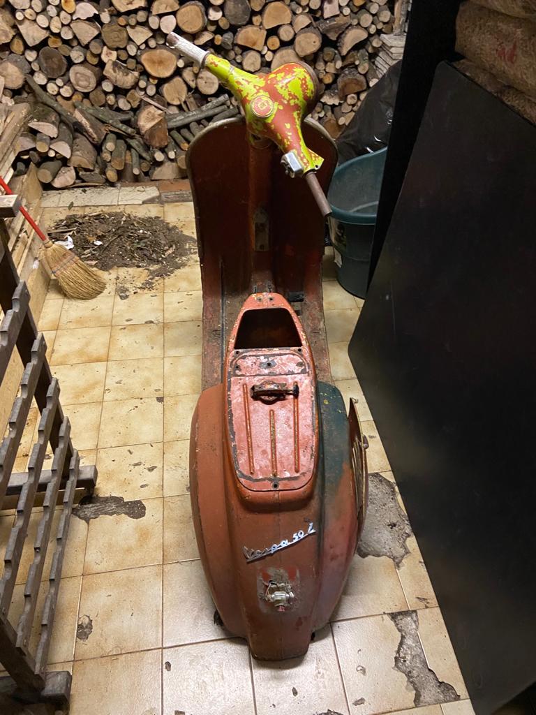

verel 40 Posted 15 January 2021 - 09:50 Share Posted 15 January 2021 - 09:50 Buongiorno mi collego a questo post sempre per chiedere una info e un dubbio sui colori della L. Un amico ha preso una 50 L del 68 stemma esagonale però verde mela. Il dubbio è che la vespa ha il telaio sui 550000 e rotti (quindi non inclusi nei dati tra i 500000 e 540000). Si trovano informazioni di colori al di fuori dei dati che tutti conosciamo? Vi allego la foto dove si vede il verde mela. 0 Quote Link to post Share on other sites
exstreme 53 Posted 15 January 2021 - 10:13 Share Posted 15 January 2021 - 10:13 21 minuti fa, verel dice: Buongiorno mi collego a questo post sempre per chiedere una info e un dubbio sui colori della L. Un amico ha preso una 50 L del 68 stemma esagonale però verde mela. Il dubbio è che la vespa ha il telaio sui 550000 e rotti (quindi non inclusi nei dati tra i 500000 e 540000). Si trovano informazioni di colori al di fuori dei dati che tutti conosciamo? Vi allego la foto dove si vede il verde mela. ciao i telai sopracitati (502.973 ->530.932 logo quadrato e 540.001 -> 549484 logo esagonale) fanno riferimento esclusivamente al 1967 che è l'anno appunto di passaggio dal vecchio al nuovo logo. Se quella del tuo amico è un 550000 circa è appunto una 68 , normalissimo. 0 Quote Link to post Share on other sites

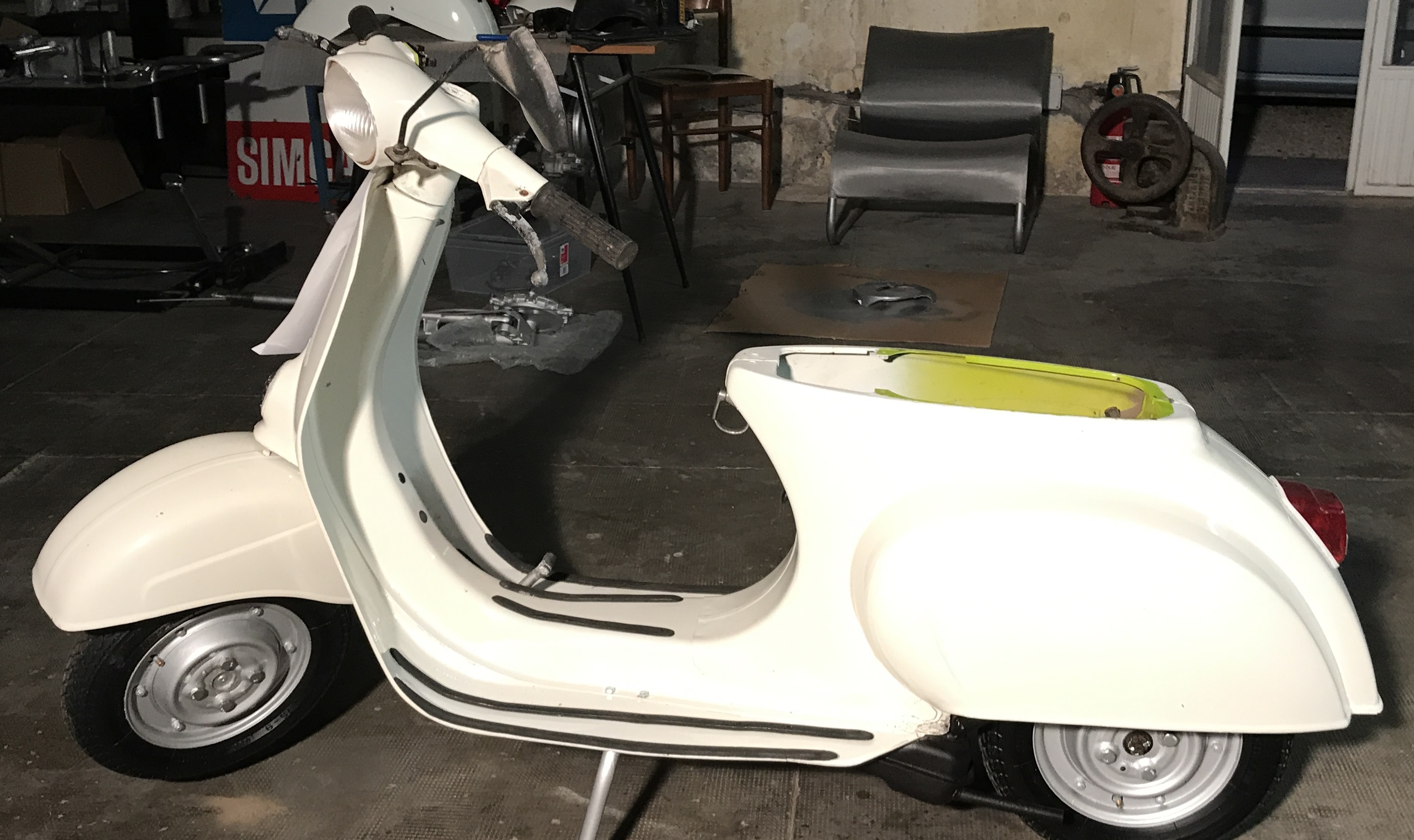

giaggio 12 Posted 20 January 2021 - 10:49 Share Posted 20 January 2021 - 10:49 se può essere utile, questa è una 50 L (non ricordo se 69 o 70) stemma esagonale con il colore originale verde mela 0 Quote Link to post Share on other sites
verel 40 Posted 20 January 2021 - 14:37 Share Posted 20 January 2021 - 14:37 3 ore fa, giaggio dice: se può essere utile, questa è una 50 L (non ricordo se 69 o 70) stemma esagonale con il colore originale verde mela N Era la tua? Se si sai il numero di telaio preciso? perchè ci sono dei dettagli della N (stisce pedana e mancanza cresta sul parafango. Grazie 0 Quote Link to post Share on other sites
giaggio 12 Posted 20 January 2021 - 16:28 Share Posted 20 January 2021 - 16:28 (edited) non è la mia; l ho resa presentabile per un amico; quando è arrivata a casa mia era già bianca (verniciata penso un decennio o più fa) le strisce probabile che all'epoca montarono le prime che hanno trovato ; per la questione parafango: potrebbe essere stato cambiato nel tempo; il numero di telaio è V5A1T+2403**+ PS: ho controllato su scooterhelp e mi da che è una 50N del 1968 Edited 20 January 2021 - 16:30 by giaggio 0 Quote Link to post Share on other sites
verel 40 Posted 20 January 2021 - 17:30 Share Posted 20 January 2021 - 17:30 1 ora fa, giaggio dice: non è la mia; l ho resa presentabile per un amico; quando è arrivata a casa mia era già bianca (verniciata penso un decennio o più fa) le strisce probabile che all'epoca montarono le prime che hanno trovato ; per la questione parafango: potrebbe essere stato cambiato nel tempo; il numero di telaio è V5A1T+2403**+ PS: ho controllato su scooterhelp e mi da che è una 50N del 1968 Il sospetto che fosse una N i listelli rispetto alla L i fori e le loro dimensioni sono diversi. A breve scriveremo alla piaggio (50€) per chiedere info su questa vespa. 0 Quote Link to post Share on other sites
