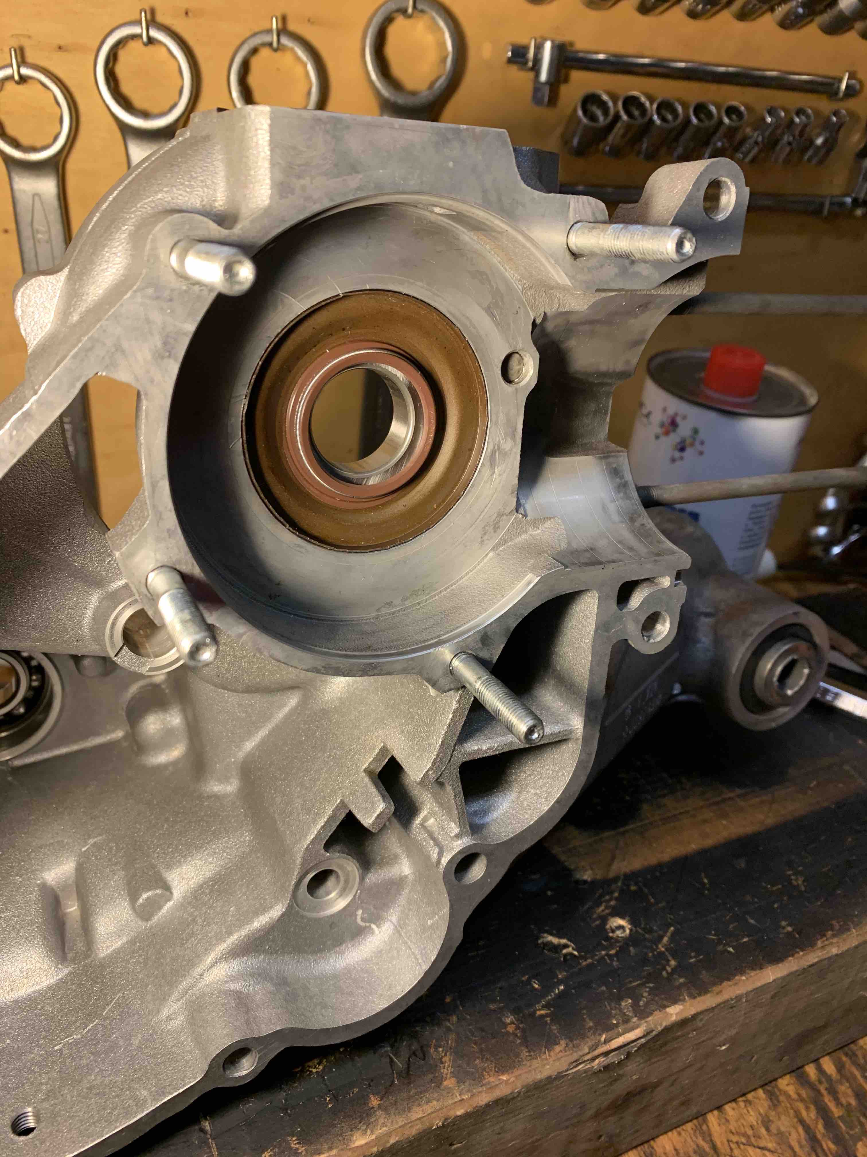

Maridel 0 Posted 3 January 2021 - 21:38 Share Posted 3 January 2021 - 21:38 (edited) Buonasera a tutti, ho un problema/dubbio che mi sta bloccando sulla revisione motore del mio PX150 MY. Leggo in rete che i paraoli metallici hanno problemi di "altezze". Praticamente innestandoli a filo carter, questi vanno a toccare sul cuscinetto, bloccandolo. Io ho a disposizione quello in viton della Corteco e quello Malossi. Misurandoli, entrambi hanno le stesse altezze. Ho provato a montarli; una volta a filo carter il cuscinetto non è bloccato però c'è poca distanza tra paraolio e cuscinetto (0.2/0.3mm misurati con spessimetro). Qualcuno se non sbaglio li schiacciava prima di montarli ma dopo averci provato (abbassato con "criterio" di circa 0.5mm) il paraolio non ne voleva sapere di entrare. Ci sono particolari accorgimenti per l'installazione? Chiedo scusa se non sono stato molto chiaro. Ringrazio anticipatamente e buon anno a tutti Edited 3 January 2021 - 21:43 by Maridel 0 Quote Link to post Share on other sites

Maridel 0 Posted 13 January 2021 - 17:29 Author Share Posted 13 January 2021 - 17:29 Buonasera a tutti, sono riuscito a ritagliarmi un po' di tempo e a continuare i lavori. dopo un paio di tentativi con il paraolio il risultato è il seguente: -i paraoli corteco che avevo toccavano tutti il cuscinetto -il paraolio malossi invece sembrerebbe ok, montato a filo non tocca da nessuna parte. Ho piegato una lamella dello spessimetro da 0.25 per controllare il gap paraolio/cuscinetto e passa senza grossi problemi. @Marben alla fine la Loctite 603 son riuscito a recuperarla nei prossimi giorni, lavoro permettendo proseguirò con il rimontaggio di tutte le parti. Grazie mille ancora a tutti per il supporto e per la sopportazione 😅 P.S. quei segni che si intravedono sul piano della camera di manovella non sono colpa mia 😅 0 Quote Link to post Share on other sites
FrancescoVespista 40 Posted 13 January 2021 - 17:49 Share Posted 13 January 2021 - 17:49 Buonasera a tutti, sono riuscito a ritagliarmi un po' di tempo e a continuare i lavori. dopo un paio di tentativi con il paraolio il risultato è il seguente: -i paraoli corteco che avevo toccavano tutti il cuscinetto -il paraolio malossi invece sembrerebbe ok, montato a filo non tocca da nessuna parte. Ho piegato una lamella dello spessimetro da 0.25 per controllare il gap paraolio/cuscinetto e passa senza grossi problemi. @Marben alla fine la Loctite 603 son riuscito a recuperarla nei prossimi giorni, lavoro permettendo proseguirò con il rimontaggio di tutte le parti. Grazie mille ancora a tutti per il supporto e per la sopportazione P.S. quei segni che si intravedono sul piano della camera di manovella non sono colpa mia Ottimo!SalutiInviato dal mio LG-H850 utilizzando Tapatalk 0 Quote Link to post Share on other sites
