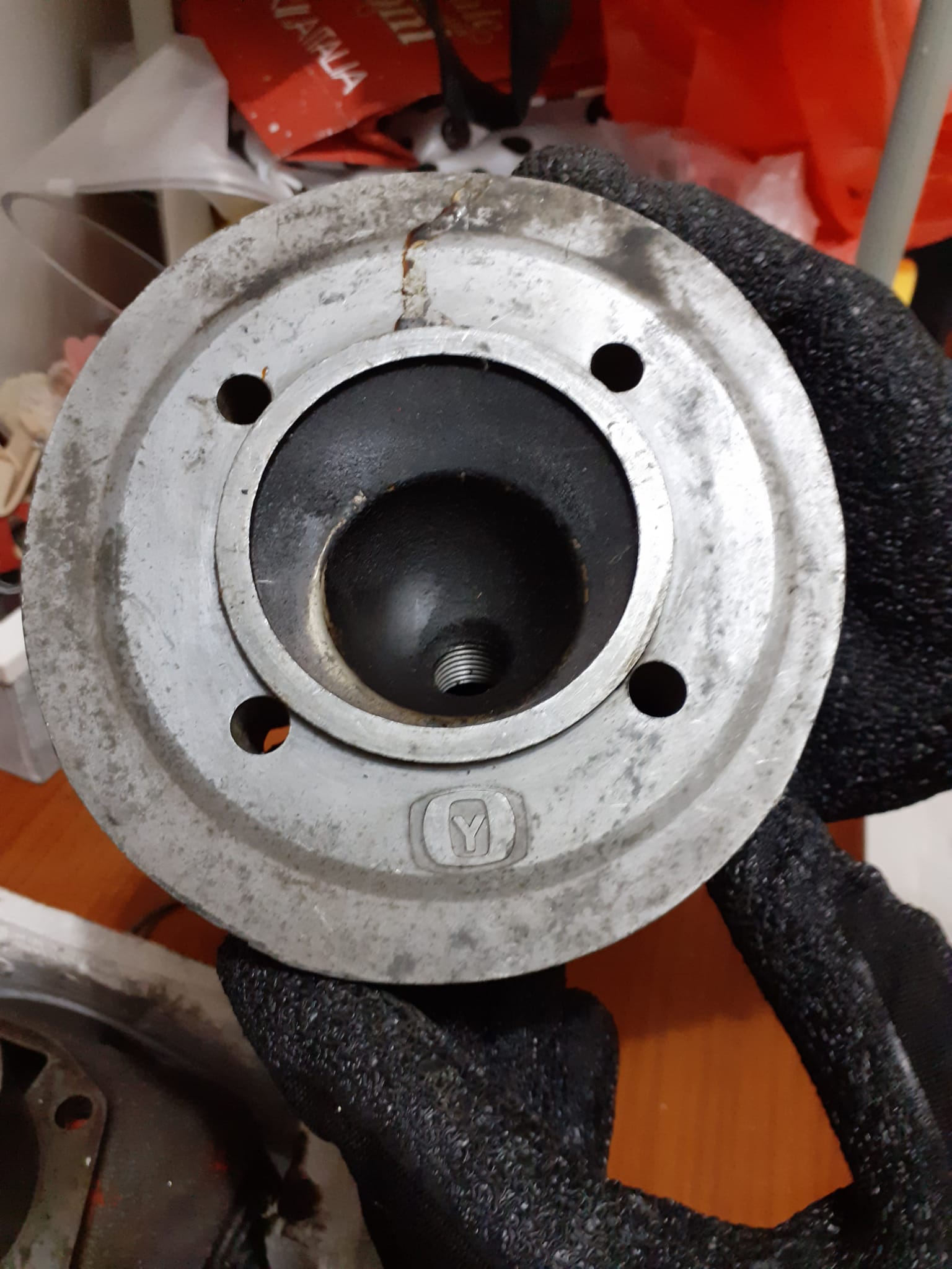

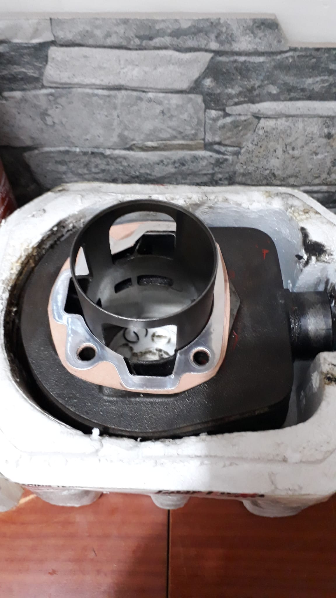

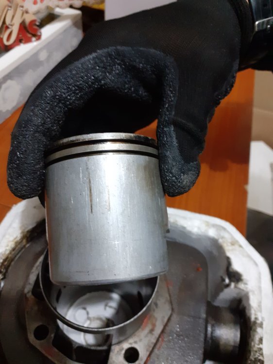

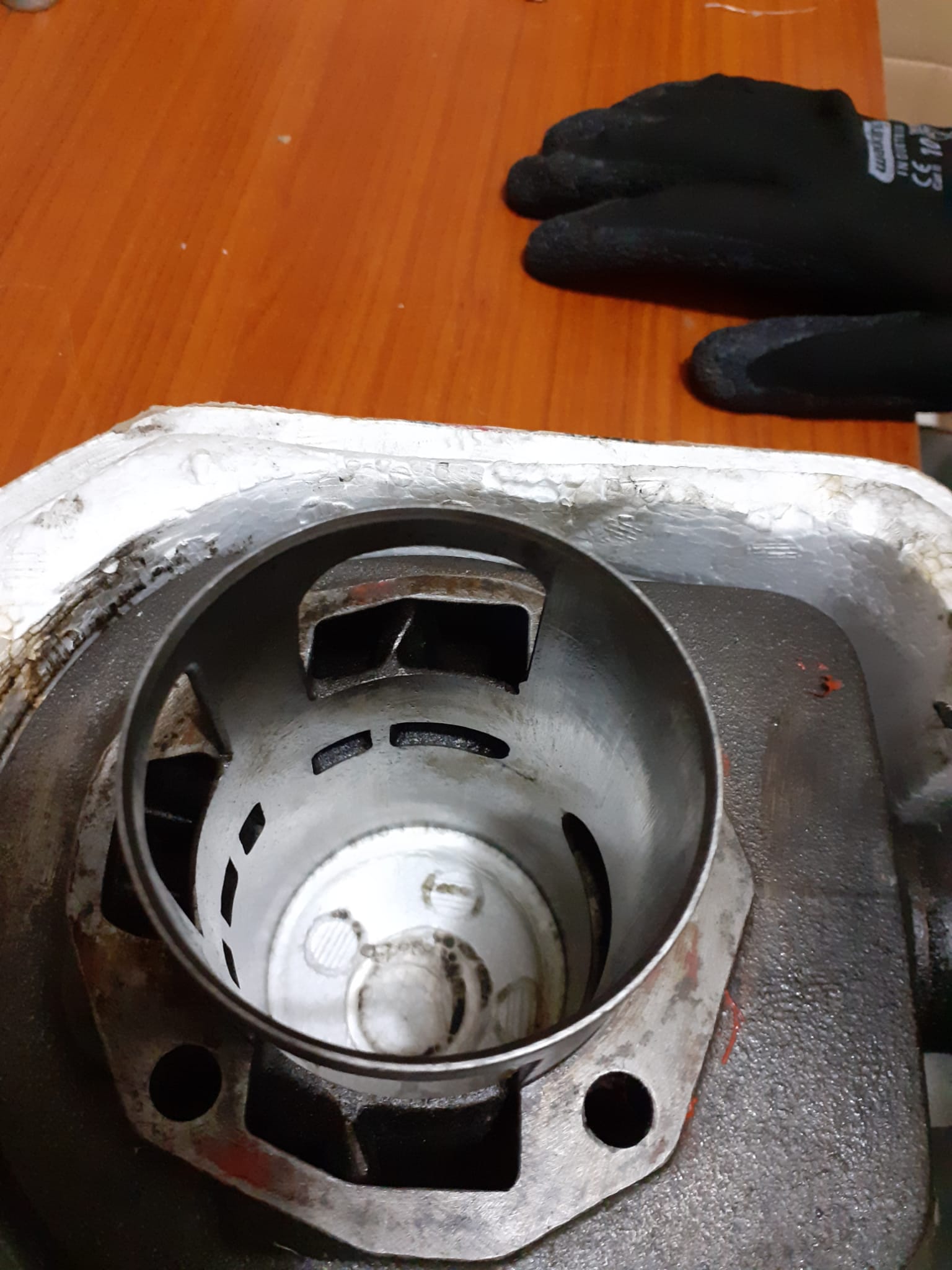

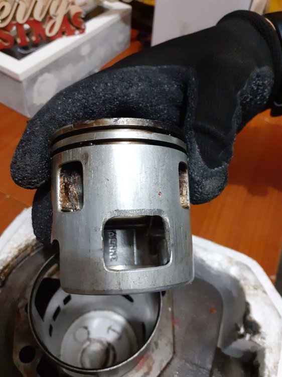

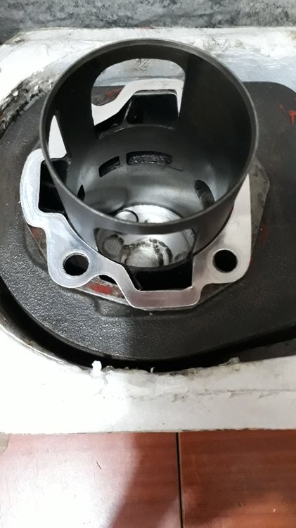

blaps_85 0 Posted 27 December 2020 - 19:27 Share Posted 27 December 2020 - 19:27 Ciao ragazzi! Mi appresto a montare sul carter della mia LML un gt polini 177 preso usato. Inizialmente non avevo alcuna intenzione di fare alcuna elaborazione anche se in effetti la velocità di punta (seppur con la polini original) mi ha un po' deluso. Solo 86 kmh gps (95 al tachimetro). Ora mi è capitata l'occasione di un gt polini (con testa olympia) a 70€ spedito e me lo son preso. Non presenta particolare usura e intendo montarlo su carter LML originali con la lamella in acciaio indiana. La configurazione sarà 177 polini (come da foto, vedi pistone e travasi.. mancano le L) Carter LML originali Si 20-20 su valvola lamellare Primaria 21/68 (quarta da 35) Polini original Albero originale Accensione originale con statore su IT. Cosa devo aspettarmi da questa trasformazione? 0 Quote Link to post Share on other sites

Kalimero 68 Posted 3 January 2021 - 16:59 Share Posted 3 January 2021 - 16:59 Intervengo anche io da profano totale: - il cilindro lato testa com'è messo? - il pistone non mi sembra il massimo e dà l'impressione di essere stato modificato. Che marca è? - penso anche io che non sia furbo montare una testa Olympia su un cilindro Polini; - nella prima foto pubblicata il 27 dicembre si nota un baffo strano nella luce del travaso. Sicuramente non significa nulla, ma controllerei ... Per il resto, ovvero i rapporti, non ho proprio idea. In bocca al lupo 1 Quote Link to post Share on other sites

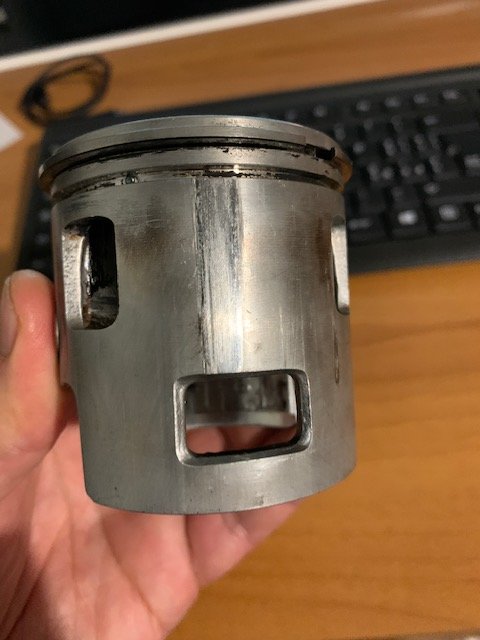

Blonz 6 Posted 3 January 2021 - 17:10 Share Posted 3 January 2021 - 17:10 Il pistone è polini della asso werke ( si legge anche sotto) però è modificato ti faccio vedere quello che avevo grippato la prima volta dopo un mese che ho comprato la vespa 0 Quote Link to post Share on other sites
blaps_85 0 Posted 3 January 2021 - 19:47 Author Share Posted 3 January 2021 - 19:47 Il mio LML ha pignone da 21.. Il pistone è modificato nella luce di booster e non ha segni evidenti... una scaldata sicuro l'ha presa ma nulla di preoccupante a mio avviso. Per quanto riguarda la marca è vertex mi pare (cmq non polini)... magari ricordo male ed è ASSO. Cmq io vorrei fare una prova con motore base. Al momento non va male.. ma come detto i 95 di tachimetro (86 effettivi) mi hanno un po' deluso. Vedremo che ne esce fuori. Peccato cmq perché di ripresa non è affatto male secondo me. Ma il cilindro LML è fasato "molto" basso! 0 Quote Link to post Share on other sites
blaps_85 0 Posted 3 January 2021 - 19:50 Author Share Posted 3 January 2021 - 19:50 Per la testa OLYMPIA devo dire che non ha entusiasmato nemmeno me.. ma ormai la frittata è fatta. Alla fine è sempre a testa di fantino come la polini. Credo che cmq sia stata abbassata. Chi aveva il cilindro ha tolto le L e allargato la finestrella al pistone. E a dirla tutta forse pure la luce di scarico (cordale 40 mm). Per me quella testa è una scelta (che personalmente non avrei fatto) 0 Quote Link to post Share on other sites
blaps_85 0 Posted 3 January 2021 - 19:52 Author Share Posted 3 January 2021 - 19:52 2 ore fa, Blonz dice: Il pistone è polini della asso werke ( si legge anche sotto) Hai ragione.. è asso! 0 Quote Link to post Share on other sites
Blonz 6 Posted 3 January 2021 - 21:27 Share Posted 3 January 2021 - 21:27 Infatti la Asso werke è l’azienda che fabbrica il pistone su licenza Polini ne fa anche per altre aziende 0 Quote Link to post Share on other sites
Kalimero 68 Posted 3 January 2021 - 22:06 Share Posted 3 January 2021 - 22:06 (edited) 4 ore fa, Blonz dice: Il pistone è polini della asso werke ( si legge anche sotto) però è modificato ti faccio vedere quello che avevo grippato la prima volta dopo un mese che ho comprato la vespa Ciao Blonz, se dopo un mese avevi le sedi delle fasce così conciate, direi che stai sbagliando olio per miscela! O comunque c'è qualcosa che non quadra. Dopo un mese non possono essere così incrostate ... Edit: scusa, rileggo ora e forse avevi comprato la Vespa usata ... quando le dita sulla tastiera sono più veloci del cervello Edited 3 January 2021 - 22:09 by Kalimero 0 Quote Link to post Share on other sites
blaps_85 0 Posted 3 January 2021 - 22:30 Author Share Posted 3 January 2021 - 22:30 Aspetta... @Blonz ma quindi prima di mettere il dr avevi il polini e lo hai grippato? Poi hai rigato anche il dr e solo dopo hai messo albero e gt polini nuovi. Giusto? 0 Quote Link to post Share on other sites
Blonz 6 Posted 4 January 2021 - 06:48 Share Posted 4 January 2021 - 06:48 Esattamente 0 Quote Link to post Share on other sites

blaps_85 0 Posted 5 January 2021 - 10:38 Author Share Posted 5 January 2021 - 10:38 Comunque stamattina ci ho provato una guarnizione "originale" PX e restano.due bei buchi! Prontamente rifatta e poi a cilindro tolto si vedrà quanto si può allungare verso il terzo travaso! 0 Quote Link to post Share on other sites
Blonz 6 Posted 5 January 2021 - 10:44 Share Posted 5 January 2021 - 10:44 Eh lo so... ormai tengo quello che ho... per la guarnizione ti conviene prendere quella per cilindro polini altrimenti non combacia con i travasi. Bisogna sempre mettere la sua guarnizione anche se non lavori i travasi sul carter... comunque prova sentire anche altri pareri 0 Quote Link to post Share on other sites
blaps_85 0 Posted 5 January 2021 - 10:47 Author Share Posted 5 January 2021 - 10:47 Beh.. la faccio io. E la faccio più larga possibile in base al buco sul carter 0 Quote Link to post Share on other sites
Kalimero 68 Posted 5 January 2021 - 17:22 Share Posted 5 January 2021 - 17:22 (edited) 6 ore fa, Blonz dice: Eh lo so... ormai tengo quello che ho... per la guarnizione ti conviene prendere quella per cilindro polini altrimenti non combacia con i travasi. Bisogna sempre mettere la sua guarnizione anche se non lavori i travasi sul carter... comunque prova sentire anche altri pareri ... hehehehe, e anche la guarnizione "originale", intendo quella Polini per esempio, spesso va ritoccata (lato cilindro)! Edited 5 January 2021 - 17:22 by Kalimero 0 Quote Link to post Share on other sites
blaps_85 0 Posted 5 January 2021 - 17:49 Author Share Posted 5 January 2021 - 17:49 Cmq ero andato per comprare la guarnizione polini.. ma non ne avevano. Alla fine ho preso un foglio e me ne faccio quante ne voglio 0 Quote Link to post Share on other sites
