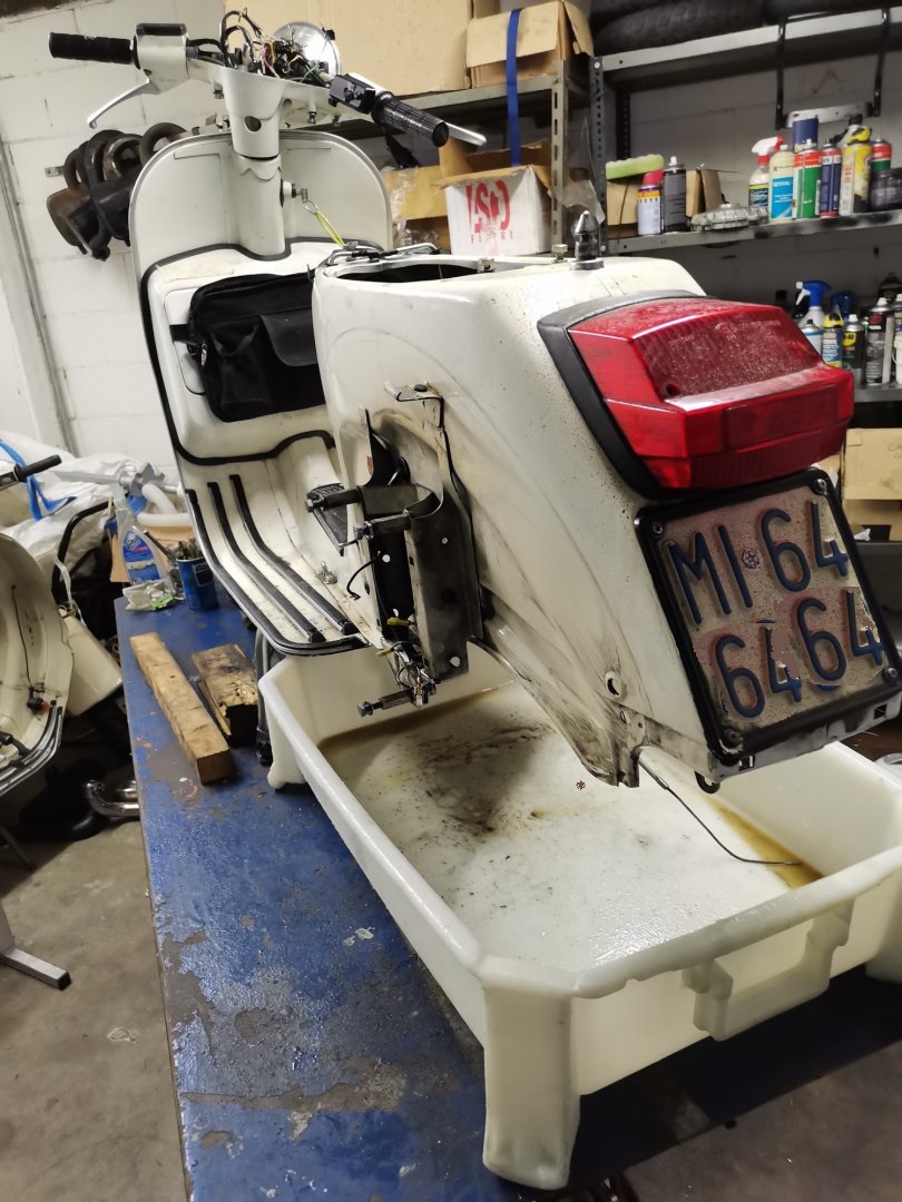

paletti 119 Posted 6 January 2021 - 21:56 Share Posted 6 January 2021 - 21:56 ciao, si togli il serbatoio, questo è il mio px del 1982 che sto sistemando in questi giorni, mai smontato da quando è uscito dal concessionario 0 Quote Link to post Share on other sites

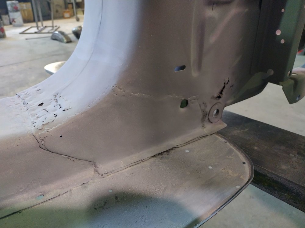

Utenti Registrati Marben 386 Posted 6 January 2021 - 22:33 STAFF Utenti Registrati Share Posted 6 January 2021 - 22:33 Non per fartene una colpa, ma lo spessore dello stucco nella zona di congiunzione fra il tunnel e la parte posteriore della scocca è davvero notevole. Si nota a vista che c'è davvero tanto materiale apportato, al punto che non si nota più la sovrapposizione delle lamiere. Questo non può che essere stato fatto per una ragione: nascondere una grossa magagna. Con questo resta che il comportamento del venditore è alquanto scorretto; il prezzo di vendita affatto basso aggrava la sua condotta. Credo tu abbia margine per rivalerti e credo sia anche doveroso farlo. Consiglio di farsi assistere negli acquisti da qualcuno che abbia una buona conoscenza di questi mezzi; anche non di persona, per problemi così macroscopici possono bastare poche foto. 0 Quote Link to post Share on other sites
marcocdm 0 Posted 7 January 2021 - 07:35 Author Share Posted 7 January 2021 - 07:35 Sì hai ragione, ma essendo poco esperto, non ho notato la cosa, e non ho notato il buco nascosto dalla ruota di scorta. Il fatto è che non c'è nessuno che poteva assistermi. Proseguire con un'azione legale, non sono sicuro di vincere sinceramente, anche perché il venditore potrebbe dire che lo stucco era lì e io non sono stato in grado di notarlo, come il buco. Inoltre dovrei prendermi un avvocato che loro sì il lavoro gratis non te lo fanno. È per questo che sto cercando di capire quanto mi può costare a sistemarla. Ma nessuno è in grado di darmi una risposta, anche spannometrica. Supponendo il peggio, cioè sabbiatura, sostituzione della pedana e sostituzione del tunnel e pezzo dove c'è il perno del motore e il buco, riverniciatura quanto può costare? La vespa ho chi me la smonta e rimonta completamente, dunque darei in restauro solo la scocca nuda. Due chiacchiere col venditore ce le faccio sicuramente, provo a sentire anche qualche legale per vedere quanto mi costa una eventuale azione, e quanto tempo mi occorre (mesi), però prima di fare qualsiasi cosa voglio capire i costi in ballo, per vedere cosa mi conviene. Poi nel caso dovrei cercare un'altra vespa, sperando che sia ok etc. etc. e se non è iscritta a FMI, dovrei sistemarla a dovere con costi. Con questa ci vado già in giro, con tutti i certificati già in regola. Sono abbastanza demoralizzato. 0 Quote Link to post Share on other sites
Skippino 2 Posted 7 January 2021 - 07:48 Share Posted 7 January 2021 - 07:48 La decisione finale spetta a te, ma i miei 'two cents' non richiesti vorrei offrirteli. L'hai comprata perché ti è piaciuta, la stai usando, è in regola. L'hai pagata il giusto per i prezzi che girano, ma troppo per la qualità del restauro che questa povera Vespa ha avuto. Una eventuale azione legale, oltre a farti mettere mano al portafoglio pressapoco con lo stesso costo che ti verrebbe per sistemarla BENE, incrinerebbe molto probabilmente anche il piacere di continuare ad usarla con gusto. Se l'esperienza ha un valore - e ce l'ha -, io userei questi denari per smontare, sabbiare, vedere il danno, ripararlo, e rimontare. Avresti la TUA Vespa, quella che hai scelto tra tante, rimessa a nuovo, per gli anni a venire. E la prossima volta che andrai a vederne una, solo o accompagnato, saprai dove guardare e che domande fare. 0 Quote Link to post Share on other sites
marcocdm 0 Posted 7 January 2021 - 11:00 Author Share Posted 7 January 2021 - 11:00 Ti ringrazio skippino, e a tutti voi che mi state rispondendo e aiutando. Devo ancora decidere cosa fare in definitiva, come detto, prima voglio valutare bene i costi, che ad oggi non riesco a quantificare purtroppo. Quando ho una idea di massima, decido. Un restauratore quì di Bergamo, mi ha chiesto 1000€ per sabbiatura e verniciatura, però mi ha detto che per il resto occorre valutare quando è sabbiata. Solo che così sarebbe tardi. Non mi ha saputo dire l'aggiunta per eventuale cambio pedana, tunnel e lato bullone motore. Visto i prezzi singoli in internet, dovrebbe trattarsi di 200€ circa più manodopera, però è una mia personale idea. Non so nemmeno quante ore richiederebbe questi lavori di carrozzeria 0 Quote Link to post Share on other sites

paletti 119 Posted 11 January 2021 - 21:27 Share Posted 11 January 2021 - 21:27 1 ora fa, marcocdm dice: ..e la ruggine si è formata in 2 mesi, da ottobre a dicembre. Il fatto è che non sono nemmeno sicuro di vincere la causa, e quello che mi può costare. Nel frattempo ho sentito un altro restauratore, il quale ha visto la vespa e mi ha detto che per lui è tranquillamente recuperabile, e che ne ha viste di peggio. Mi chiede 1200 euro, sabbiatura, riparazione e riverniciarla. Sto pensando di fare il restauro, e pace e amen. ciao, prova a togliere il serbatoio e fai delle foto dettagliate e verifica con la calamita con asta metallica. Prima passa la calamita su una parte del telaio dove dovrebbe essere inutile stuccare, esempio lo sportello del bauletto, con che forza attira la calamita, poi passala per bene nei punti nevralgici come da disegno allegato, nel tuo caso passa per bene tutta la pedana ,in modo scrupoloso nella parte posteriore e nella zona del perno forcellone, cerca di capire se l'attrazione della calamita è uniforme su tutto il telaio, in modo tale si dovrebbe capire se e quanto è stata stuccata Fatto tutto questo facci sapere, il fatto che abbiano abbondato con lo stucco magari non era per nascondere una magagna in un punto nevralgico strutturale, magari lo hanno fatto per non impiegare tanto tempo a levigare la superficie con martelletti vari e con la tela abrasiva 0 Quote Link to post Share on other sites
marcocdm 0 Posted 12 January 2021 - 19:22 Author Share Posted 12 January 2021 - 19:22 Ho provato con una piccola calamita, e dove attacca meno è la zona dove si vede lo stucco, fine tunnel e zona dove c'è il perno per il contatto delle frecce. Il resto attacca bene. 0 Quote Link to post Share on other sites
Utenti Registrati Marben 386 Posted 12 January 2021 - 21:31 STAFF Utenti Registrati Share Posted 12 January 2021 - 21:31 La risposta ben si addice ad un politico, così come la sua condotta precedente. La Vespa era in un annuncio? Non hai salvato delle foto? Il 11/1/2021 at 22:27, paletti dice: Fatto tutto questo facci sapere, il fatto che abbiano abbondato con lo stucco magari non era per nascondere una magagna in un punto nevralgico strutturale, magari lo hanno fatto per non impiegare tanto tempo a levigare la superficie con martelletti vari e con la tela abrasiva Perdonami Paolo, ma apportare tutto quel materiale in quel punto è irragionevole se non nel tentativo di mascherare qualcosa. Se non ci fossero strani rigonfiamenti o, più probabilmente, buchi già aperti, non avrebbe senso mettere così tanto stucco e doverlo carteggiare e livellare. 0 Quote Link to post Share on other sites
paletti 119 Posted 12 January 2021 - 21:53 Share Posted 12 January 2021 - 21:53 8 minuti fa, Marben dice: Perdonami Paolo, ma apportare tutto quel materiale in quel punto è irragionevole se non nel tentativo di mascherare qualcosa. Se non ci fossero strani rigonfiamenti o, più probabilmente, buchi già aperti, non avrebbe senso mettere così tanto stucco e doverlo carteggiare e livellare. ciao Marco, sono assolutamente d'accordo con te, tuttavia per chiudere il cerchio Marcocdm deve togliere il serbatoio e fare delle foto dettagliate, solo così potremmo avere tutti le idee più chiare 0 Quote Link to post Share on other sites
