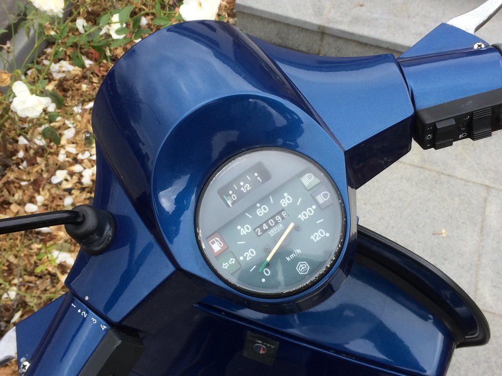

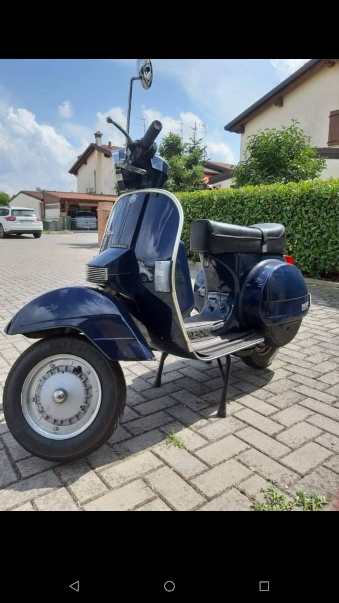

Cristiano92 0 Posted 15 December 2020 - 23:22 Share Posted 15 December 2020 - 23:22 Buonasera a tutti! Da ormai mesi sto cercando il mio primo "vespone" e sto anche cercando di farmi una cultura (non essendo molto pratico) leggendo, chiedendo opinioni o iscrivendomi ai forum. Sono in trattativa per questo PX125E Arcobaleno Elestartche viene venduto a 2300. La vespa si presenta bene, documenti ok, non ha ruggine, batteria appena cambiata, gomme mi sembravano ok, "l'andatura" (per quel poco che ho potuto usarla) sembrava ok. Una volta controllati numeri telaio e motore mi sentirei abbastanza tranquillo. Che cosa ne pensate del modello? Il colore secondo voi è quello originale? Mentre il prezzo vi sembra in linea? Grazie mille 0 Quote Link to post Share on other sites
Kaliningrad 66 Posted 16 December 2020 - 10:46 Share Posted 16 December 2020 - 10:46 Se è un Arcobaleno le frecce devono essere arancioni. Se il cavalletto è nero allora anche il bordo scudo e i coprimozzo devono esserlo. Quel bordo scudo mi sembra però un po' troppo lucido. Anche quel contorno grigio chiaro dello strumento non ricordo di averlo mai visto. Di che anno è la Vespa? 0 Quote Link to post Share on other sites
iena 43 Posted 16 December 2020 - 11:04 Share Posted 16 December 2020 - 11:04 Come ti è già stato fatto notare: vespa in buone condizioni ma un po' "pasticciata". Parere mio: 2300 sono decisamente troppi. 0 Quote Link to post Share on other sites
Cristiano92 0 Posted 16 December 2020 - 11:14 Author Share Posted 16 December 2020 - 11:14 La vespa è del 1986. Si, vero delle frecce mi ero accorto del resto sinceramente no. Il coprimozzo è grigio e non nero. Una possibile iscrizione alla FMI quindi non verrebbe mi sembra di capire finché ci sono queste incongruenze... 0 Quote Link to post Share on other sites

Kaliningrad 66 Posted 17 December 2020 - 08:00 Share Posted 17 December 2020 - 08:00 Allora i coprimozzi sono giusti. Il cavalletto no. Come già detto, quel bordoscudo non mi sembra il suo. Se è stato cambiato, è probabile che la Vespa sia stata incidentata. Tutti elementi da valutare. Per il colore, dovresti verificare quali erano quelli disponibili. Io ho trovato: blu cobalto 7003M blu spazio 7005M Aspettiamo il parere di qualcuno più esperto. 0 Quote Link to post Share on other sites
Vale85 4 Posted 17 December 2020 - 09:24 Share Posted 17 December 2020 - 09:24 Come colore a occhio mi sembra blu spazio, ma dall'86 non avevano unificato bordoscudo, cavalletto e tappi mozzi come il T5? 0 Quote Link to post Share on other sites
Cristiano92 0 Posted 17 December 2020 - 10:07 Author Share Posted 17 December 2020 - 10:07 Anche a me sembra blu spazio. Quindi dici che bordo scudo, cavalletto e tappi mozzi dovrebbero essere tutti dello stesso colore (nero mi sembra di capire)... 0 Quote Link to post Share on other sites

Cristiano92 0 Posted 18 December 2020 - 09:16 Author Share Posted 18 December 2020 - 09:16 Grazie mille per il link. Molto utile e interessante! Ci sono anche lì molte opinioni, alcune discordanti ma ne risulta una bella discussione. Allora, alla fine di quest'ultima io ne ricavo che: - bordo scudo, coprimozzi e cavalletto devono essere color grigio/alluminio; - frecce assolutamente arancioni; - colore sembra originale. Mi viene da dire il "blu spazio"; Cosa ne pensate invece della forcella? Vedete qualche difetto o irregolarità? Grazie di nuovo 0 Quote Link to post Share on other sites
FedeBO 61 Posted 18 December 2020 - 09:47 Share Posted 18 December 2020 - 09:47 Nell’86’potevi avere cavalletto e copriventola nero o copriventola grigio , bordoscudo sempre in meral fino all’88 mi sembra , dopo diventa nero. Frecce arancioni ovviamente . Strano il contakm 0 Quote Link to post Share on other sites

Kaliningrad 66 Posted 19 December 2020 - 16:56 Share Posted 19 December 2020 - 16:56 ^ te l'avevo già detto io: quel bordo grigio non ci dev'essere 0 Quote Link to post Share on other sites
FedeBO 61 Posted 19 December 2020 - 18:35 Share Posted 19 December 2020 - 18:35 Esatto 0 Quote Link to post Share on other sites

charger70 0 Posted 19 December 2020 - 19:47 Share Posted 19 December 2020 - 19:47 Il 16/12/2020 at 12:04, iena dice: Come ti è già stato fatto notare: vespa in buone condizioni ma un po' "pasticciata". Parere mio: 2300 sono decisamente troppi. Scusate sarà che sono un pò fuori dal giro ma quindi quale sarebbe la giusta quotazione? O a quanto dovrebbe stare una in perfette condizioni? Mi pare che tutto sommato su questa ci siano dettagli facilmente correggibili.. Il cavalletto, se è contestato dall'FMI, ci vuole un niente a cambiarlo o a zincarlo a freddo. Peraltro dato che questa è stata prodotta a cavallo del passaggio zincato/grigio/nero, dubito che chi il 30/06/1986 fosse sulla linea di montaggio abbia buttato un pezzo vecchio perchè dovesse necessariamente far uscire tutti i modelli uguali... La ghiera del tachimetro è stranamente grigia, forse hanno grattato via il colore perchè si stava sverniciando? Detto questo ci sono particolari accorgimenti da verificare al sistema elestart? 0 Quote Link to post Share on other sites
Kaliningrad 66 Posted 19 December 2020 - 21:50 Share Posted 19 December 2020 - 21:50 2 ore fa, charger70 dice: La ghiera del tachimetro è stranamente grigia, forse hanno grattato via il colore perchè si stava sverniciando? No, secondo me ce ne hanno messo una di modelli più recenti: 0 Quote Link to post Share on other sites
