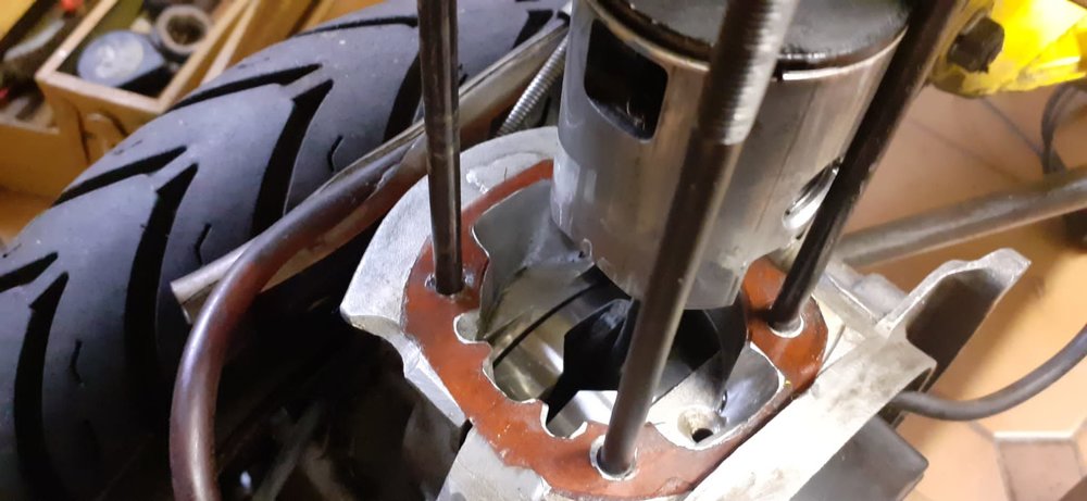

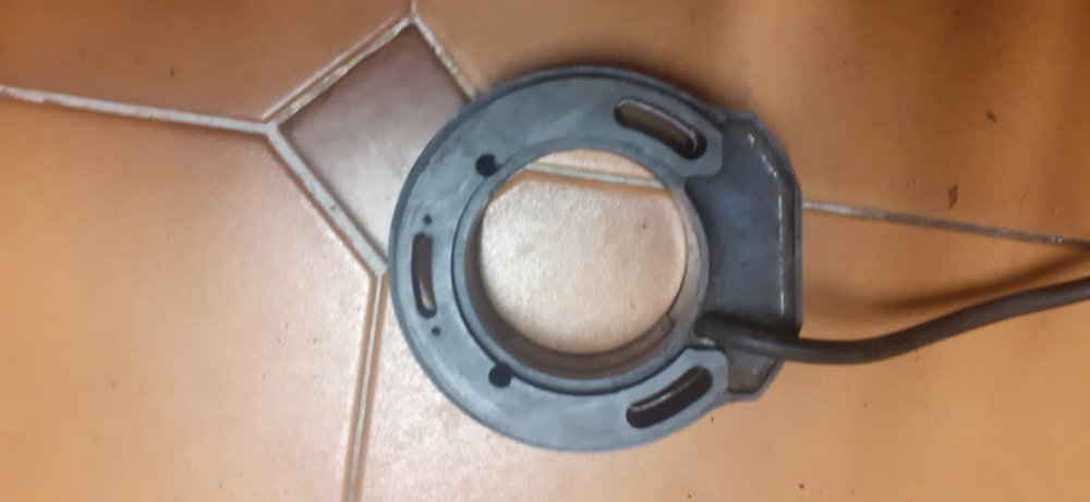

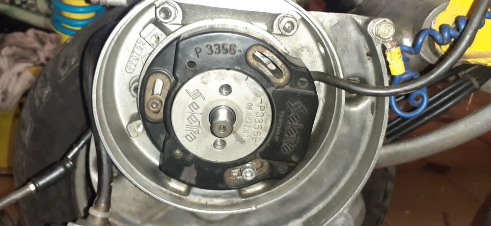

Ciao ragazzi ho una accensione selettra che era montata su una vespa! Ora volevo montarla io sulla mia con configurazione 121 pinasco lamellare lavorato ai carter e travasi, albero spalle piene, corsa 51! Chiedo a voi , come devo fare per metterla su con fasi etc? Grazie

Abbastanza semplice.Mettere in corrispondenza riferimento statore-rotore al pms.Fatto questo,ruotare lo statore in senso antiorario(anticipo)di quanti gradi hai bisogno.Parti intorno ai 18-19 gradi se è ad anticipo fisso e poi fai varie prove finche non sei soddisfatto del risultato.
Link to comment
Share on other sites
Quando i segni su statore e rotore combaciano,scocca la scintilla.Se quella selettra è specifica per vespa avrà la sede chiavetta in una posizione che consenta allo statore di potersi muovere quanto basta per avere un discreto range di gradi da sfruttare.Se invece una volta montato e trovato il pms il rotore montato con chiavetta si dovesse trovare in una posizione assurda...lo puoi montare anche senza chiavetta mettendolo nella posizione che piu ti aggrada ma solo se l'accoppiamento conico è perfetto.
