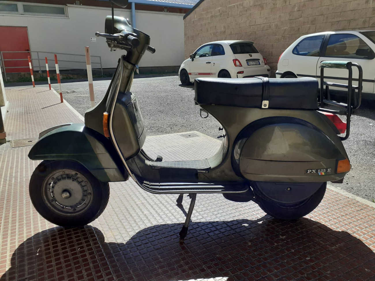

Px 125 e arcobaleno 1982. affare o da evitare?
Ciao a tutti, sono un possessore di una special prima serie e vorrei passare alle largeframe. Un conoscente vuole vendere un PX 125 E arcobaleno, presenta ruggine ma non passante, ha un qualche problema di carburazione e stranito dal colore ho scoperto che non è il suo originale (nonostante lui sostenesse di sì). Poi c'è una cosa strana: il colore che si intravede dal numero telaio è un verde pallido, tipo il verde night, che non veniva dato alla px 125. La cosa allettante è il prezzo, chiede 1200. considernado che dovrò riverniciala, secondo voi è un buon affare?

Non è un’arcobaleno (vedi manubrio , bauletto e nasello); il colore non è neanche brutto così com’è (parafango a parte). Bisogna vedere bene la
zona di accoppiamento telaio che dalle foto non riesco a comprendere bene

3 ore fa, FedeBO dice:
Grazie Fede! Cosa intendi per zona di accoppiamento telaio? Magari cado dalle nuvole, ma le tacchette sotto la scritta px 125 e non significano arcobaleno? Quindi dici che è un px125e, però se non sbaglio li facevano bianco, blu e nero, com'è che questo sotto al verde scuro ha un verde pallido che sembra l'originale della moto?

Fede, non è che potrebbe essere un'arcobaleno alla quale hanno cambiato il nasello? Visto che mi ha detto che il colore diverso sul parafango è dato da un ritocco fatto male dopo un "piccolo" incidente

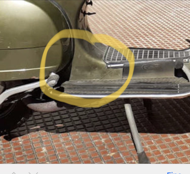

Avrebbero cambiato manubrio e bauletto? Non credo , hanno cambiato la scritta e basta , mettendo quella dell’arcobaleno . Fidati. L’arcobaleno parte dal 1984 poi. La zona accoppiamento telaio, critica se c’è ruggine , è quella in foto

Allora magari hanno addirittura cambiato le pance dopo la botta. O era tipo una moda cambiate la scritta per farla sembrare più nuova? In ogni caso cosa ne pensi dell'acquisto? Lo faresti? La ruggine nel punto che hai detto non c'è, ne ha altra in giro e sotto lo scudo ma lì dove hai indicato no

36 minuti fa, maurospecial dice:
Controlla bene il telaio nella zona indicate da Fede, sopratutto vicino ai ganci della panica. Se non e' stata modificata o e' una di quelle uscita gia con la modifica, su queste vespe il telaio si crepava.

2 ore fa, FedeBO dice:
Sotto lo scudo dove? Dietro la ruota? Non è che fiorisce ?
sotto lo scudo, dove batte il cavalletto per intenderci. sì sta fiorendo in vari punti, di ruggine ce n'è, dovrò sicuramente portarla dal carrozziere

2 ore fa, volumexit dice:

Cazzarola! grazie per il consiglio, quando tornerò a vederla controllerò meglio. Con tutte queste possbiili magagne resta un affare da valutare?

Il discorso è uno: il prezzo non è alto, se non ha magagne strutturali e si può usare così e a te va bene così potresti anche prenderla ed in futuro magari restaurarla . Se decidi che è la vespa della tua vita e la vuoi restaurare preparati a spendere almeno altri 2000-2500 euro
