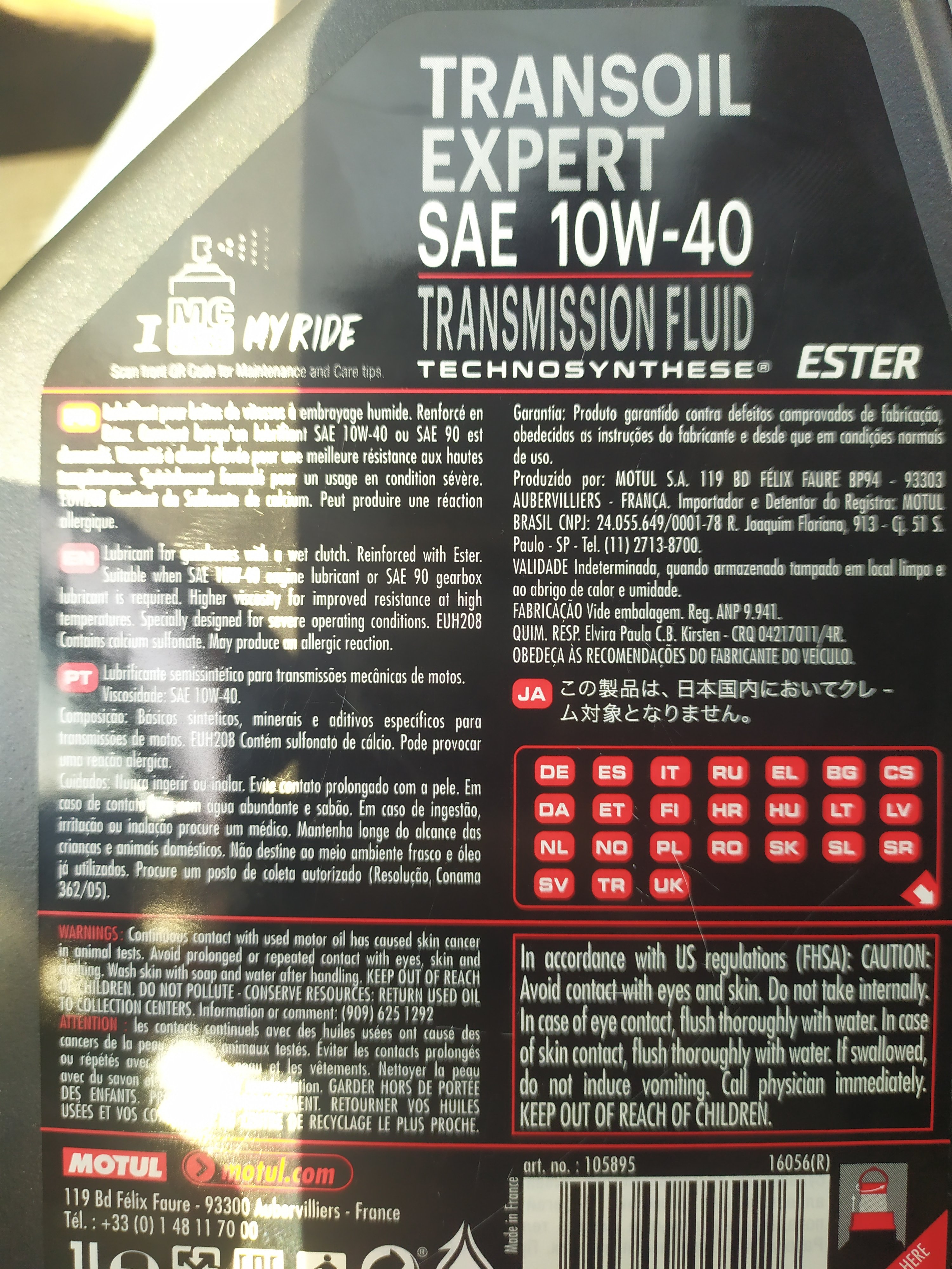

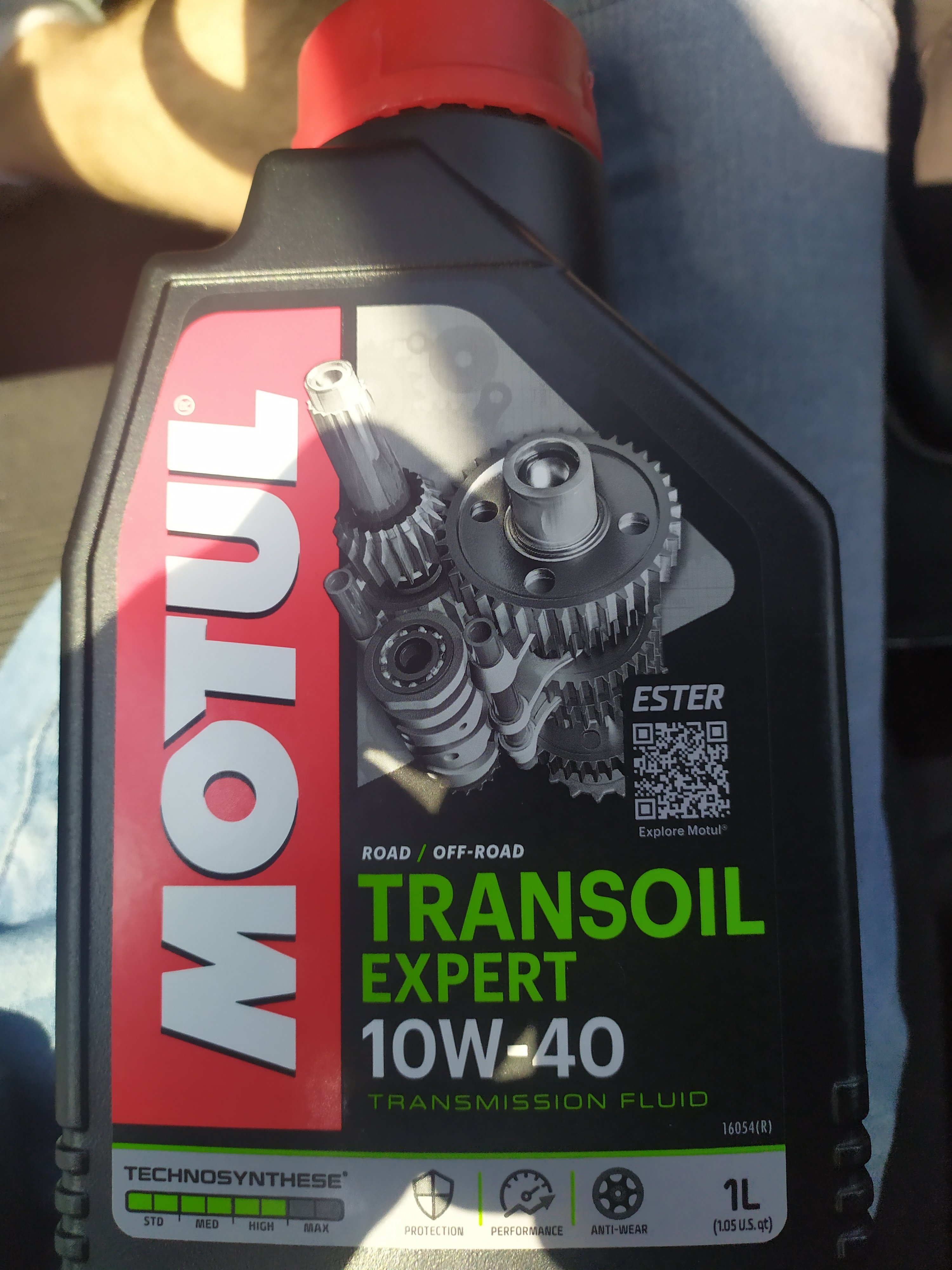

Ciao a tutti,
sono andato a comprare olio motore per una Vespa 50 special e mi hanno dato questo ma io sapevo che l'equivalente del SAE30 moderno è il 10W50 e il tipo non mi ha convinto. Poi dietro ho letto SAE90
Secondo voi va bene?

come ribadisco da tempo, vi sono due scale di gradazione sae per la "durezza" degli oli: una relativa agli oli motore e una relativa agli oli cambio, e un sae 30 olio motore,corrisponde grossomodo ad un sae 80 per cambio; nelle vespe, visto che l 'olio serve principalmente per lubrificare il cambio e la frizione, è oggi fortemente sconsigliato utilizzare oli motore generici per auto,a causa degli additivi antifrizione; è adeguato invece utilizzare oli moderni per cambio, della gradazione 80-90.

A volte i sintetici e semisintetici litigano con il materiale di attrito delle frizioni standard,per evitare noie di solito si va di minerale.

Quell'olio puo' andare bene su motori di moto recenti, non certo su una banale frizione di una vespa, perdipiù sono da tenere alla larga gli oli trasmissione che hanno additivi, perchè mal digeriti dalle vecchie frizioni in sughero.
Riportalo al venditore e fattelo sostituire con un minerale, se vuoi rimanere su Motul, il Transoil 10w30 è adatto. Altrimenti chiedigli un minerale monogrado Sae 30.

Provero' a fare così sperando che il 10W30 sia minerale, ho preso il 10W40 perché col caldo pensavo fosse meglio ma non ho visto che era semisintetico
