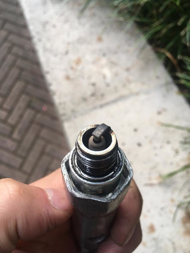

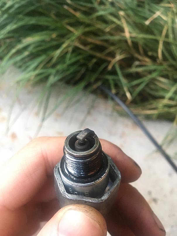

Ciao a tutti,
ho da poco rifatto il motore del mio px, originariamente p125x prima serie con carter vnl3m e ora modificato in:
- centralina + volano elettronico
- cilindro originale piaggio 150 3a rettifica con pistone vertex
- ingranaggio multiplo e rapporti del px 200
- scarico polini original (aggiunta da pochissimo)
Il carburatore è un originale si 20/20 dell'orto con configurazione originale, max 160 be3 102, min 48/160 ghigloittina 6823.01. Candela b6hs. Filtro aria originale con foro in corrispondenza di max e minimo
Questo finchè giravo con la padella RMS. Quando ho aggiunto la polini original ho messo un max 105.
il motivo per cui vi chiedo aiuto è che non riesco a trovare una configurazione soddifacente e ci sono sintomi che non riesco ad interprestare.
Con la vite della carburazione svitata di 3 giri, per far tenere il minimo alla vespa devo avvitare completamente la vite superiore del minimo, e già mi pare strano. Comunque così la vespa tiene il minimo in modo regolare.
Facendo la prova della candela (tirando la terza fino in fondo poi frizione e motore spento) mi pare di essere sempre magro, con la polini original ho provato il 102, il 105 e anche un 108 ma anche così la colorazione mi pare troppo chiara e comunque la vespa prende tutti i giri anche con il 108 mentre mi sarei aspettato che perdesse fluidità. Ho pensato a trafilaggi d'aria ma il motore è appena stato chiuso con paraoli nuovi, un velo di sigillante intorno alla camera di manovella e sotto la testa...
Nell'imagine candela b6hs con polini original e max 108, me la aspettavo diversa. Con la b7hs, che avevo intenzione di usare in viaggio questa estate (tra una settimana!!) mi sembra ancora più chiara.
Purtroppo non ho tenuto traccia della carburazione prima di rifare il motore ma ricordo che anche con la padella rms per tenere il minimo dovevo avvitare tutta la vite superiore.
Cosa ne pensate? Grazie mille

Non so perché, ma la prima cosa che ho pensato leggendo il tuo modo molto dettagliato di descrivere il difetto, è un paraolio sfigato che tira aria...
A sensazione io dico paraolio.

Ciao, in genere se tiri aria da qualsiasi parte dovrebbe avere questo comportamento. Se puoi, descrivici meglio le anomalie che rilevi (se vedi fumo ecc.). La candela se non ha almeno 500km lasciala perdere perchè il colore non ti dirà nulla, troppo giovane ?.
Come avrai avuto modo di leggere su altre discussioni, puoi fare la prova del tappo carico olio (meglio se a caldo) per verificare la tenuta del paraolio lato frizione; cioè, se aprendo il tappo, il minimo sale e l'olio spruzza fuori al ritmo degli scoppi del motore, il paraolio non tiene.
P.S. Non mi è ben chiara la questione dei rapporti. Hai scritto di aver montato il quadruplo del 200, quindi il 12-13-17-21, e il secondario? Non ho mai sentito di accoppiate tra il secondario denti piccoli e il multiplo a denti grossi. Inoltre la primaria del 200, quindi la 23/65, è eccessivamente lunga per il tuo motore. Come mai questa scelta?
Saluti.

Se pesca aria la pesca dal paraolio lato volano, quello della frizione sporca la candela e si capisce dall'odore quando brucia, e cambiare il paraolio del volano è lavoro da 15 minuti. Togliti il pensiero se hai dubbi.
Aumentando la miscela al minimo devi aumentare l'apertura della valvola a saracinesca per tenere acceso il motore, quindi la domanda è: perché 3 giri della vite che regola il titolo del minimo?
Sei sicuro della bontà della misura dei getti?
Hai provato con un'altro carburatore?
Ciao
Gg

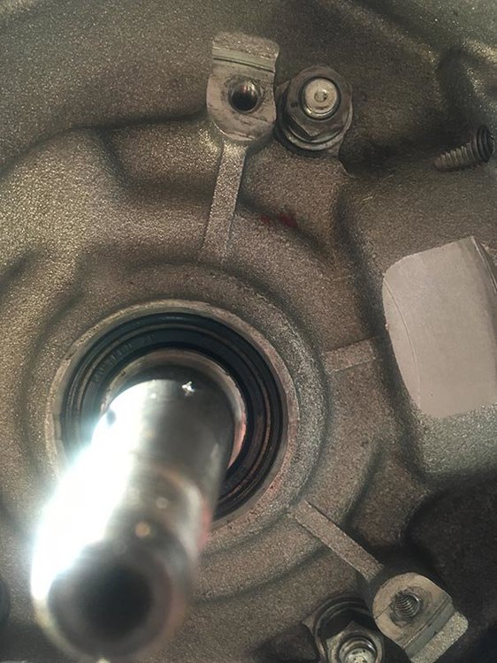

Se il trafilamento è minimo, è possibile che non dia sintomi evidenti, ma come nel tuo caso una difficoltà nel riuscire a carburare, cosa generalmente quasi impossibile su un motore praticamente originale. In genere non c'è bisogno di chissà quale regolazione di fino.
Dando per scontato che tutti i serraggi sono ok, potrebbe essere un paraolio difettoso, non sarebbe la prima volta.
Riguardo il fatto che si tratta di un corteco blu, non è una garanzia assoluta, la sfiga è sempre una variabile imprevedibile.
Poi esistono tutte le teorie riguardo la sede paraolio liscia o rigata, paraolio in ferro o in gomma...
Ma qua questo è un'altra storia....

Ciao, la candela è abbastanza vissuta, va bene. Puoi provare a fare la prova della classica tirata in terza, poi spegni di colpo e vedi il colore della candela. Così sarà affidabile.
Confermo, cambio della 200. Come primaria, se la Vespa la senti ben rapportata, né corta né lunga, sicuramente avrai su una 21/68, originale del PX150E e successivi.

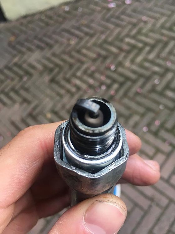

Ho cercato di montare la configurazione originale senza cambiare carburatore. Ora c'è padella RMS, max 102, filtro aria senza fori.
Il risultato è sempre chiaro e non color nocciola.
Ho scoperto però che il problema al minimo e dovuto alla vite conica che per qualche motivo non agisce sulla ghigliottina se non proprio a fondo corsa. Quindi mi pare che non c'entri con la carburazione. La ghigliottina e una 6823.01 presa da tonazzo.
Che ne pensate?

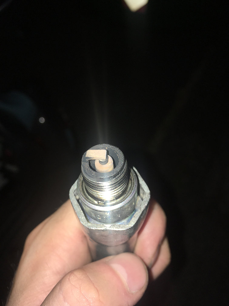

Ciao a tutti,
qui di seguito i risultati dei test di ieri pomeriggio.
foto 1: configurazione originale, getto 102, padella RMS, filtro senza fori
foto 2: stessa configurazione con altro carburatore
foto 3: ho provato ad affogarla con max 112, me la aspettavo nera, mi aspettavo che non prendesse tutti i giri e facesse un gran fumo, ma tutto sommato mi sembra solo leggermente annerita ed era fluida a tutti i regimi.
foto 4: il mio paraolio volano, non ho avuto modo di cambiarlo ieri, l'ho battuto un po' in sede usando il paraolio vecchio peerchè pensavo che magari chiudendo avevo preso contro con l'albero ed ersa uscito un po', ma non pare aver fatto alcun movimento.
A questo punto mi chiedo se il test che sto facendo è fatto bene oppure ha dei limiti di validità perchè davvero col 112 mi aspettavo tutt'altro risultato. ho letto che i moderni olii alterano i risultati a meno di aspettare 30 minuti prima di guardare la candela...sono sufficienti 5 minuti di guida e una tirata in 3a per "sovrascrivere" i risultati del test precedente ed ottenere un bel nocciola scuro da manuale?
Attualmente ho tenuto la padella rms e il max 105, la mia unica preoccupazione è la sicurezza in viaggio in 2 col caldo di agosto, e vorrei fare il possibile per non partire già troppo magro da casa.
Grazie a tutti
