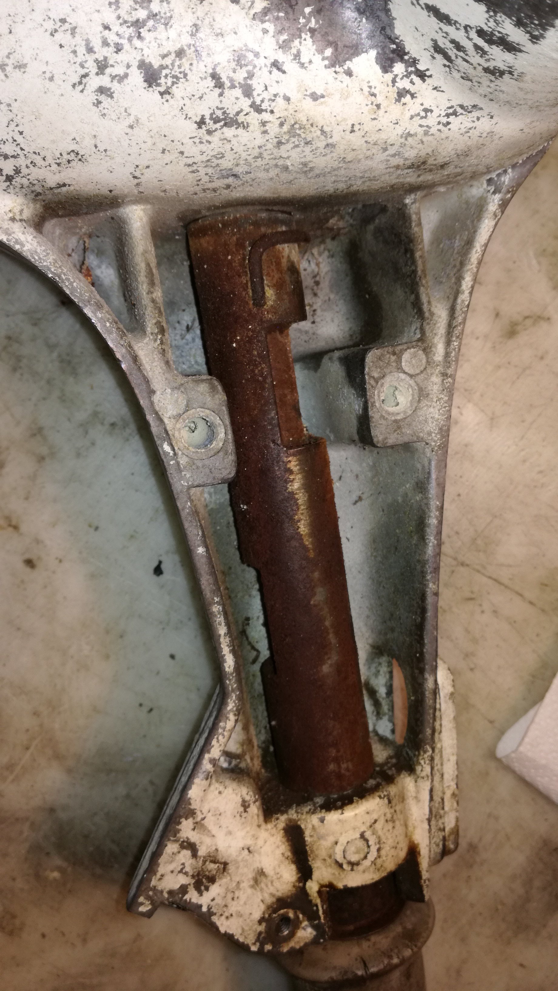

Gianluca102 20 Posted 23 July 2020 - 17:00 Share Posted 23 July 2020 - 17:00 Eccole qui. Se il manubrio è del tipo aperto sotto come per GL e Primavera allora le mollette sono collocate al di fuori del vano faro. 0 Quote Link to post Share on other sites
volumexit 228 Posted 23 July 2020 - 17:40 MODERATOR Share Posted 23 July 2020 - 17:40 Eccole qui. Se il manubrio è del tipo aperto sotto come per GL e Primavera allora le mollette sono collocate al di fuori del vano faro. Grazie Gianluca, meglio una goto che mille parole. 0 Quote Link to post Share on other sites
