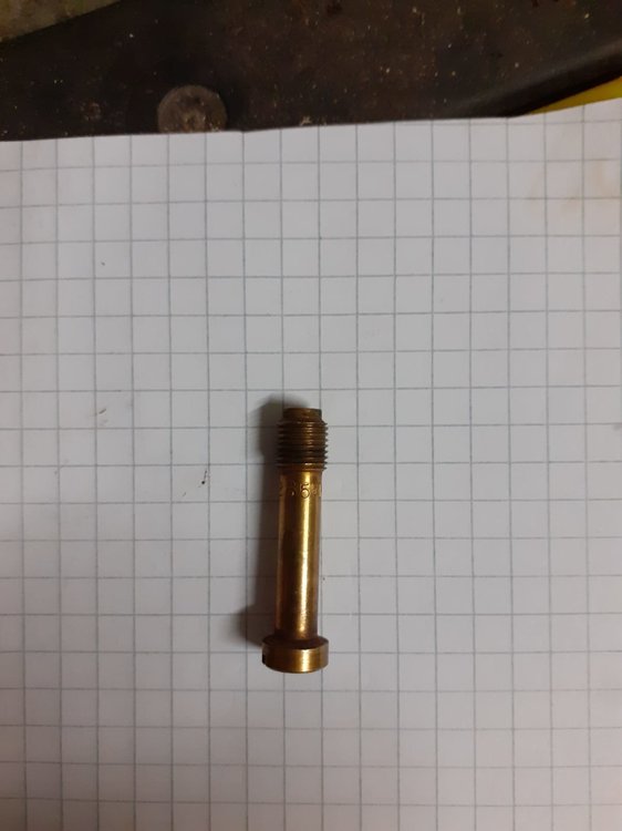

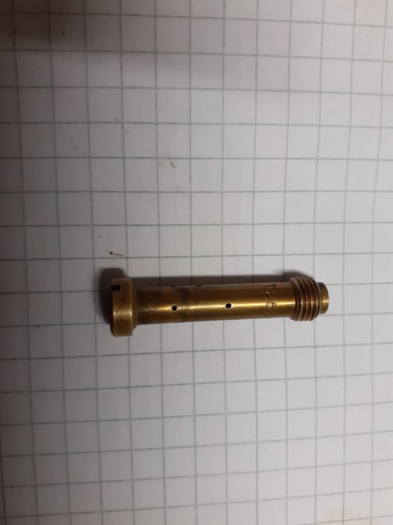

fabio_80 Posted July 17, 2020 Author Posted July 17, 2020 Eccomi! Scusate ero a lavoro! Max 125, min55, acc 60, N268 nebulizzatore! Ora ho così 0 Quote
