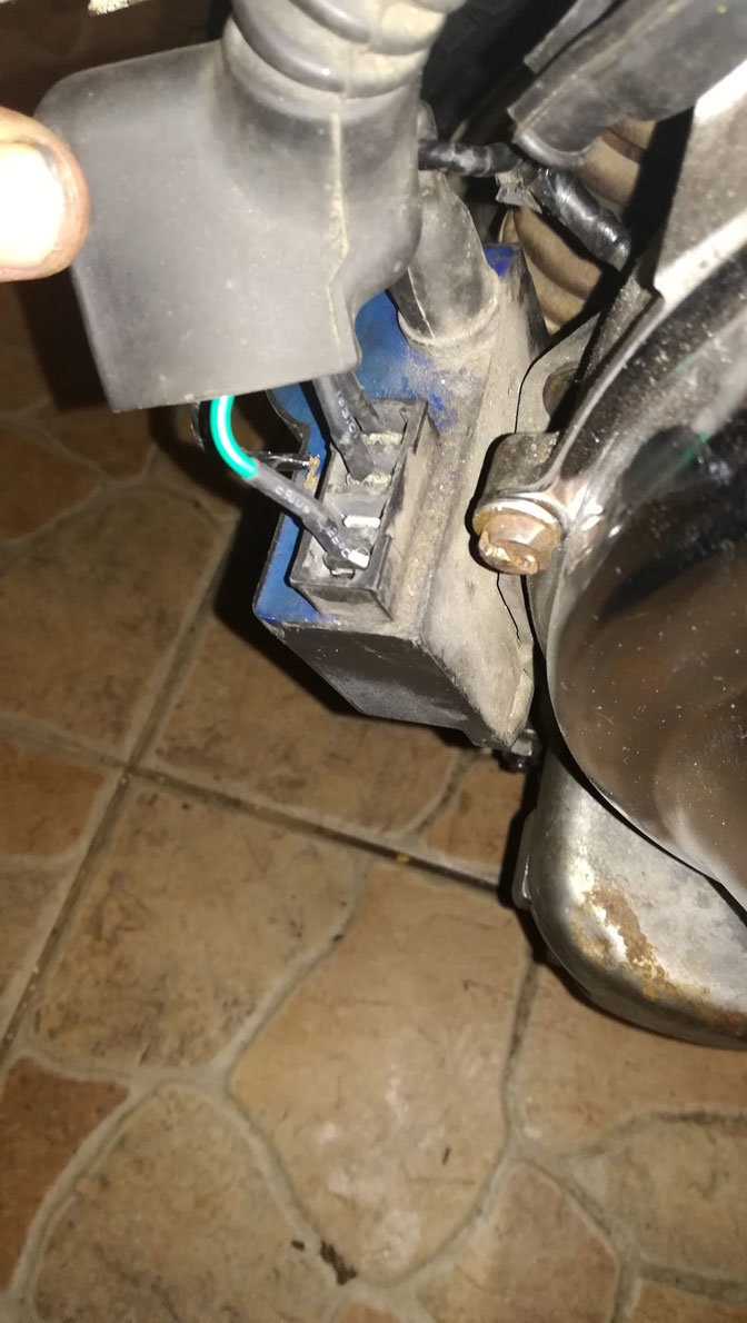

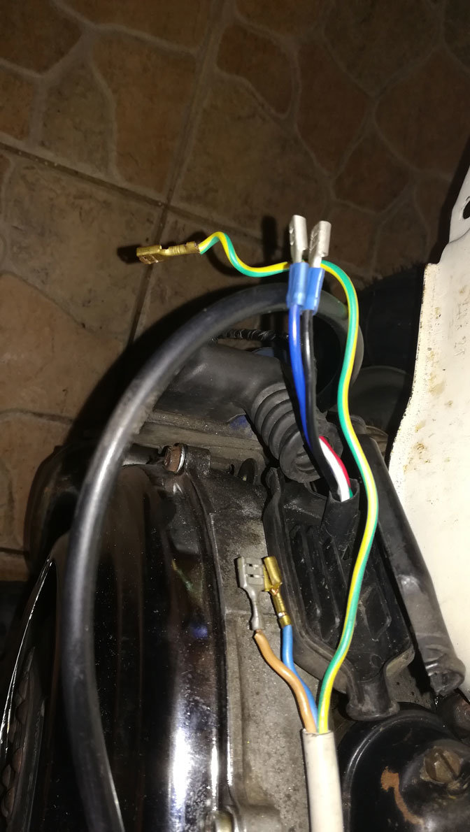

marco440 Posted July 3, 2020 Posted July 3, 2020 Ciao a tutti il meccanico mi ha consegnato il motore riassemblato con un nuovo statore La situazione è quella che vedete nelle foto. I fili che escono dallo statore hanno dei terminali femmina come quelli dell'impianto vespa ma questo è il meno probabilmente il vecchio statore usciva con due maschi Quello che vorrei sapere per non sbagliare è come si collegano i fili! immagino blu con blu e marrone con nero ma la terra giallo/verde dove va? Non trovo nulla sulla carrozzeria ne sul motore Il suo alloggiamento potrebbe essere quello della foto 2? Grazie Marco 0 Quote
t5rosso Posted July 4, 2020 Posted July 4, 2020 quello in foto e' un pezzo di cavo a uso civile e non trova impiego in nessun impianto vespa , potresti dirci esattamente che colori escono dal motore e dal telaio vespa, se quel cavo esce dallo statore , e' stato ricablato non rispettando i colori originali e a mio avviso non sostituito, facci sapere in maniera da poterti aiutare , oppure ci devi togliere il volano e farci la foto dello statore.t5rosso 0 Quote
marco440 Posted July 4, 2020 Author Posted July 4, 2020 Ciao T5rosso. Lo statore è stato sicuramente sostituito il meccanico mi ha riportato quello vecchio I colori sono quelli che vedi dallo statore escono BLU e NERI Sul telaio abbiamo MARRONE CHIARO AZZURRO E GIALLO VERDE La vespa è un px del 1982 0 Quote
t5rosso Posted July 4, 2020 Posted July 4, 2020 allora e' evidente che all impianto del telaio e' stata fatta una riparazione con il cavo a uso civile,nessuna vespa usa il giallo verde, posso pensare che la situzione sia questa ,azzurro con azzurro marrone con nero e il giallo verde alla centralina sul verde per lo spegnimento, il giallo verde lo puoi controllare con il tester a chiave su spento deve essere a massa , a chiave su acceso non deve esserci continuita' verso massa, oppure devi arrivare dove e' stata fatta la giunta e verificare l accoppiamento fatto, li troverai il blu il nero e il verde che viene dal blocchetto chiave.t5rosso 0 Quote
FedeBO Posted July 4, 2020 Posted July 4, 2020 Quoto , secondo me è quello per lo spegnimento , che in origine è verde 0 Quote
Kalimero Posted July 4, 2020 Posted July 4, 2020 Vista la lunghezza diversa del cavo giallo/verde direi anche io la stessa cosa: va collegato alla centralina con uno dei due terminali segnati con il colore verde. 0 Quote

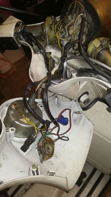

marco440 Posted July 5, 2020 Author Posted July 5, 2020 Ciao Allora, si confermo i cavi sono stati cambiati/giuntati come da foto Ho controllato la centralina con il tester mi pare funzionare correttamente i valori sono corretti Però girando la chiave il circuito non si interrompe devo capire cosa è stato combinato su questo povero px dal precedente proprietario C'è un cavo scollegato nel cupolino non so perché ne dove vada. 0 Quote
snaicol Posted July 5, 2020 Posted July 5, 2020 Il cavo scollegato al cupolino , se non vedo male, dovrebbe essere una massa. E mi pare essere proprio quella che deve stare attaccata al contachilometri. Girando la chiave....girare come su on o su off? Su off, ipotizzando la funzione del cavo giallo verde come ti hanno indicato, deve esserci continuità con la massa, mentre su on il circuito deve risultare aperto. Però, è pur vero che dalla foto sembra che ci sia un altro pasticcio. Se il cavo giallo verde che andrà alla centralina, è giunta to sotto al serbatoio con il nero che poi a sua volta è giunta to con il rosso che va al blocchetto, allora c'è un errore. Infatti dall'altro capo del blocchetto vedo già il "vecchio" verde...mentre invece dovrebbe esserci il mero, cioè la massa. Quindi. Stacca il cavetto rosso col nastro verde, e lo attacchi al posto dell'altro verde tutto rotto. Il cavetto nero staccato lo sdoppiato e ne attacchi uno al contrario tachimetro e uno al blocchetto. Poi provi 0 Quote

marco440 Posted July 7, 2020 Author Posted July 7, 2020 Niente, la scintilla arriva comunque alla candela secondo me il cavo è interrotto Ho provato con un tester se non ho capito male dovrebbe dare un valore se metto un puntale ad un capo ed uno all'altro. Ma neinte il circuito non si interrompe Ora provo dalla giunta sotto la sella. Solo per capire ma quella sotto il nasello è una scatola di raccordo? 0 Quote
t5rosso Posted July 7, 2020 Posted July 7, 2020 il filo verde di spegnimento non passa dalla scatoletta raccordo fili sotto il nasello ma arriva direttamente al manubrio, visto lo stato dell impianto lo sostituirei in toto per essere tranquillo .t5rosso 0 Quote
Kalimero Posted July 7, 2020 Posted July 7, 2020 (edited) Penso che t5rosso la dica giusta ... ma è un lavorone! Se le luci, lo stop e il clacson funzionano, tirerei solo un cavo "verde" nuovo fino alla chiave e intanto ti godi la vespa Rileggendo comunque la discussione e dando un'occhiata alle foto non mi torna una cosa: il meccanico aveva solo il motore? o ti ha riconsegnato una vespa senza collegamenti? Se il motore lo hai rimontato tu il cavo "uso civile", come lo ha chiamato t5rosso, era già sulla vespa! o sbaglio? Non ti ricordi come era collegato? Sbaglio o nella foto che ritrae i cavi sotto sella il cosiddetto cavo uso civile va tale e quale dall'altro lato, dove immagino ci siano regolatore e relais delle frecce? Da lì, il filo giallo/verde a cosa è stato collegato? Un sacco di domande, scusa ... ma non riesco a capire cosa sia successo. Il "vecchio verde" come lo chiama snaicol, in effetti c'è! Andrebbe capito a cosa sia collegato. Se lo scopri controlla con il tester se è continuo oppure interrotto. Io penso sia lì il problema ... Quel filo non ha affatto un bell'aspetto, si sbriciola al solo guardarlo! Edited July 7, 2020 by Kalimero 0 Quote

Kalimero Posted July 8, 2020 Posted July 8, 2020 7 ore fa, marco440 dice: ... "Sbaglio o nella foto che ribtrae i cavi sotto sella il cosiddetto cavo uso civile va tale e quale dall'altro lato, dove immagino ci siano regolatore e relais delle frecce? Da lì, il filo giallo/verde a cosa è stato collegato?" No no, non va la foto trae in inganno va solo lato motore. ... Perdona, cosa vuol dire? Finirà da qualche parte, no? Il blu, se non ricordo male va all'interruttore del clacson, il nero, nel tuo caso si presuppone sia il marrone, a massa (forse sul lato regolatore) e il verde, nel tuo caso si presume il giallo/verde, va alla chiave. Ciò significa che da qualche parte il cavo tripolare (marrone, blu, giallo/verde) si divide per prendere due direzioni diverse. Hai controllato che il filo nero collegato al commutatore a chiave tramite il filo rosso sia a massa? Hai controllato che il commutatore funzioni? Come prima cosa controllerei il commutatore. Stacca i fili e con il tester verifica quali contatti apre e chiude girando la chiave. Poi devi controllare la continuità dei vari cavi: il nero deve dare continuità con la massa mentre il giallo/verde devi scoprire a quale filo è stato collegato! Si presume il verde che arriva al commutatore a chiave ... Ci sono tester che permettono di verificare la continuità di un filo tramite un beep sonoro, forse anche il tuo. Se il filo è interrotto niente beep! e ricordarti che quando controlli un filo questo deve essere isolato, ovvero non attaccato/collegato a nulla! Dai che ce la fai 0 Quote
marco440 Posted July 9, 2020 Author Posted July 9, 2020 12 ore fa, Kalimero dice: Perdona, cosa vuol dire? Finirà da qualche parte, no? Si certo ma rispondendo alla tua domanda intendevo dire che il giallo/verde esce solo lato motore poi appunto devo vedere dove è collegato "Dai che ce la fai " Speruma Grazie 0 Quote
