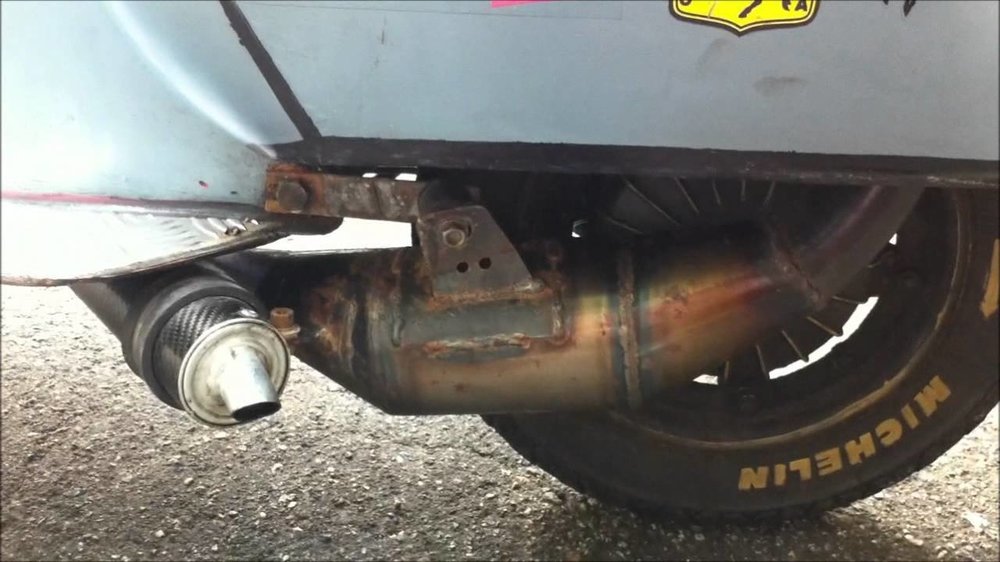

fabio_80 Posted June 29, 2020 Author Posted June 29, 2020 Allora la simonini è questa infoto! potete mostrarmi delle foto su che marmitta montare e che accensione? Grazie 0 Quote
exstreme Posted June 30, 2020 Posted June 30, 2020 16 ore fa, fabio_80 dice: Allora la simonini è questa infoto! potete mostrarmi delle foto su che marmitta montare e che accensione? Grazie accensione: AC o DC? anticipo fisso o variabile? albero cono 20? marmitta: budget ? interasse scarico? termica P&P o lavorata? fasi ? 0 Quote
fabio_80 Posted June 30, 2020 Author Posted June 30, 2020 Accensione variabile albero cono 19 tutto raccordato con lamellare spesa marmitta non saprei! Da stare sulle 250 più o meno 0 Quote
exstreme Posted June 30, 2020 Posted June 30, 2020 19 minuti fa, fabio_80 dice: Accensione variabile albero cono 19 tutto raccordato con lamellare spesa marmitta non saprei! Da stare sulle 250 più o meno ok il raccordo , ma le fasi della termica ? quali sono , se le conosci? 0 Quote
exstreme Posted June 30, 2020 Posted June 30, 2020 accensione SIP questa https://www.duepercento.com/it/accensione-elettronica-sip-performance-sport-cono-19-1-39kg-ac-anticipo-variabile-per-vespa-50-50-special-et3-primavera-pk50-125-5101048.html io ti consiglierei però di comprarti la con 20 + l'adattatore cono crimaz 19-20 spendendo la stessa cifra, così se in futuro vorrai passare ad un albero un po' più robusto, non dovrai cambiare volano . https://www.duepercento.com/it/accensione-elettronica-sip-performance-sport-cono-20-dc-anticipo-variabile-1-39kg-per-vespa-pk-50-125-s-xl-xl2-fl-hp-n-rush-5101054.html https://www.duepercento.com/it/spessore-conico-crimaz-per-accoppiare-volano-cono-20-su-albero-motore-cono-19-vespa-50-50-special-et3-pv-2301007.html se ben ricordo le fasi dell' SP09 sono piuttosto altine, 130/190, poi dipende se scarico traversinato o meno. Con quel budget (250€) sei piuttosto limitato, ma la poliedrica VMC non va affatto male , e sei anche sotto al budget https://www.duepercento.com/it/espansione-racing-vmc-artigianale-evo-racer-per-vespa-50-50-special-et3-primavera-pk50-125-3509011.html 0 Quote
