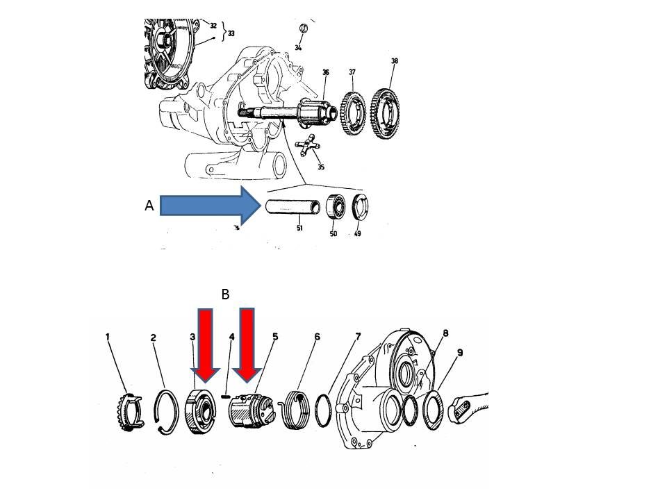

ho aperto il mio VL3M per revisionarlo ma ho 2 piccoli problemi:
A)  il braccio del cambio non esce dal carter.. si muove ma sembra che qualcosa a livello del cuscinetto lo blocchi.. ho provato con qualche colpetto con punzone ma non vorrei fare un casino.. cosa lo blocca secondo voi? ma soprattutto il pezzo 51 deve uscire o rimane in sede? che faccio, scaldo?
B) non ho idea di come smontare il blocco avviamento/messa in moto, in particolare i pezzi 2, 3 e 5.. ho trovato qui un vecchio post su come rimontarlo ma non su come smontarlo..

Ciao.. mi rispondo da solo al post...
 sono riuscito a togliere il braccio del cambio semplicemente allentando i 2 bulloni che fissano al carter la placca per l’ammortizzatore.. evidentemente stringevano su il perno e sul cuscinetto interno..  Semplice e stupido ma ci ho messo 2 giorni per capirlo..
ci tenevo a dirlo nel caso servisse a qualcun altro dal momento che probabilmente riguarda tutte le nonnette..
ora provo a risolvere le altre questioni in sospeso..
