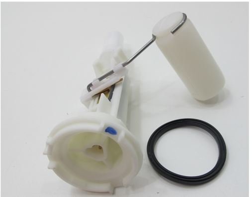

Maccaja Posted June 25, 2020 Posted June 25, 2020 Ciao a tutti, mi son ritrovato il galleggiante del serbatoio benza allagato (e quindi mi indica sempre riserva fissa e livello a zero...) ... a parte il fatto che è un mistero il motivo per il quale nessuno mette in vendita lo stupido galleggiante da solo a parte questo, ho dei dubbi anche sul tipo di galleggiante... nel senso che il ricambista mi indica per il PX arcobaleno (il mio è del 1995) due tipi di galleggianti (uno solo plastica che costa meno ed uno di metallo carissimo) e nessuno dei due è uguale al mio ?! che peraltro ha un attacco diverso con un faston invece che con fili volanti ? Sono il secondo proprietario (si ma da 17 anni ) e non l'ho mai cambiato ... confesso che sono un pò in confusione (ed il ricambista pure ...) ... qualcuno riesce a svelare l'arcano ? Io ho questo tipo, con questo particolare tipo di attacco dei fili: mentre da catalogo ricambi dovrebbe esserci questo ??? Ciao A. 0 Quote
Kalimero Posted June 25, 2020 Posted June 25, 2020 MI è capitato di avere per le mani un 125 arcobaleno e di aver "aggiustato" il galleggiante, ovvero non faceva contatto a massa, che se non ricordo male era posto dietro al reostato. Comunque il galleggiante che ho trovato io mi sembra fosse identico a quello previsto da catalogo. Quello che monti tu magari è previsto su qualche altra vespa, ciclomotore o moto ... Non si riesce a riparare il galleggiante? Cercando di fondere la plastica dove c'è il buco? Un po' azzardato, vero? 0 Quote
Maccaja Posted June 25, 2020 Author Posted June 25, 2020 no per niente, ci ho pensato pure io, ho pensato anche alla colla a caldo oppure ad una di quelle toppe che si usano per riparare le camere d'aria ? devo rismontarlo e provare a trovare il buco (sempre che sia un singolo buco ...) francamente mollare 40 euro (ricambio aftermarket) per uno stupidissimo galleggiante mi sembra una follia, preferisco spenderli in benzina per girare se ne cavo qualcosa vi aggiorno... A. 0 Quote
Kalimero Posted June 25, 2020 Posted June 25, 2020 Il problema della riparazione è il tipo di "plastica" che ti ritrovi. Controlla se per caso il galleggiante è marchiato con il tipo di polimero usato. Ti aiuterebbe nell'individuazione della colla necessaria. 0 Quote
