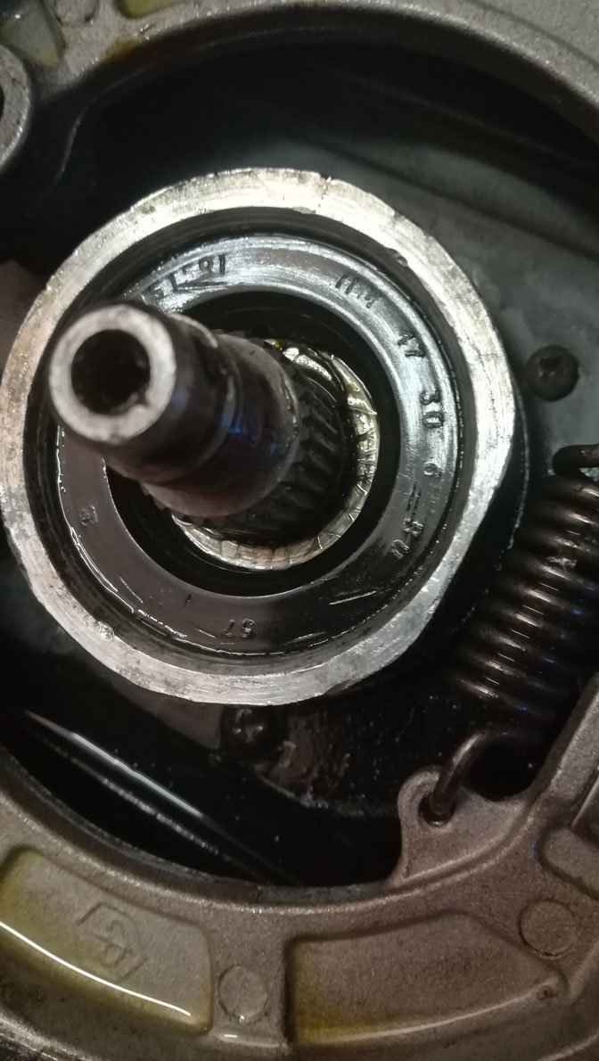

marco440 Posted June 19, 2020 Posted June 19, 2020 Ciao a tuttiHo un problema, purtroppo credo serio(La vespa fumava molto, era scarburata, l'olio puzzava di benzina sintomi inequivocabili) Ho quindi chiesto ad un meccanico di sostiture il paraolio e cambiare tutti gli altri componenti interni come cuscinettiHo montato il motore ma nel momento nel quale ho raddrizzato la vespa mi accorgo che perde olio dall'interno del tamburo del freno. Smonto e le ganasce sono in un bagno d'olio.Ora sto cercando di capire cosa fare. La prima cosa che mi piacerebbe sapere e se il paraolio lato freno è stato cambiato, si può sapere secondo voi?Allego Foto e numeri presenti sul paraolioCifre che riesco a leggere 11M 47 30 6 BU(fose 8U) 57 KOSL591Secondo voi il paraolio è stato cambiato?GrazieMarco 0 Quote

lucag63 Posted June 19, 2020 Posted June 19, 2020 Ciao..a vederlo non mi sembra sia stato cambiato..ma comunque è una cosa "facile" da farsi..e mi sembra più largo..ti allego una foto del motore della mia sprint veloce..Inviato dal mio ONEPLUS A5010 utilizzando Tapatalk 0 Quote
volumexit Posted June 19, 2020 Posted June 19, 2020 3 minuti fa, lucag63 dice: e mi sembra più largo Luca, il tuo e' il 27-47-6 quello sul motore di Marco e' un 30-47-6 Vol. 0 Quote
marco440 Posted June 19, 2020 Author Posted June 19, 2020 12 minuti fa, volumexit dice: Probabile problema di semplice soluzione. Esistono due dimensioni di paraolio diverse, una ha diametro interno 27 l'altro diametro interno 30. Vedo che hai montato quello con diametro 30mm, probabile che il tuo tamburo sia per paraolio diametro 27. Misura il colletto del tamburo, se 27, compri il paraolio corretto, cambi le ganasce e rimonti il tamburo. Se è cosi, è un po' un errore da poppante ma succede. Vol. Ciao grazie mille Ma per cambiare il paraolio va rismontato tutto il motore? 0 Quote

lucag63 Posted June 19, 2020 Posted June 19, 2020 Luca, il tuo e' il 27-47-6 quello sul motore di Marco e' un 30-47-6 Vol.Ahh ok è diverso.. buono a sapersi..,Inviato dal mio ONEPLUS A5010 utilizzando Tapatalk 0 Quote

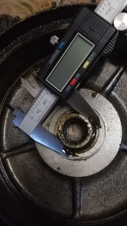

marco440 Posted June 20, 2020 Author Posted June 20, 2020 17 ore fa, volumexit dice: Probabile problema di semplice soluzione. Esistono due dimensioni di paraolio diverse, una ha diametro interno 27 l'altro diametro interno 30. Vedo che hai montato quello con diametro 30mm, probabile che il tuo tamburo sia per paraolio diametro 27. Misura il colletto del tamburo, se 27, compri il paraolio corretto, cambi le ganasce e rimonti il tamburo. Se è cosi, è un po' un errore da poppante ma succede. Vol. Ciao questo è il colletto? Confermo è da 27 0 Quote
lucag63 Posted June 20, 2020 Posted June 20, 2020 Allora la foto della mia era giusta..Inviato dal mio ONEPLUS A5010 utilizzando Tapatalk 0 Quote
FedeBO Posted June 20, 2020 Posted June 20, 2020 1 ora fa, marco440 dice: Ciao questo è il colletto? Confermo è da 27 Esatto, quindi hai il paraolio sbagliato. Monta un 27x47x6 e risolvi 0 Quote
