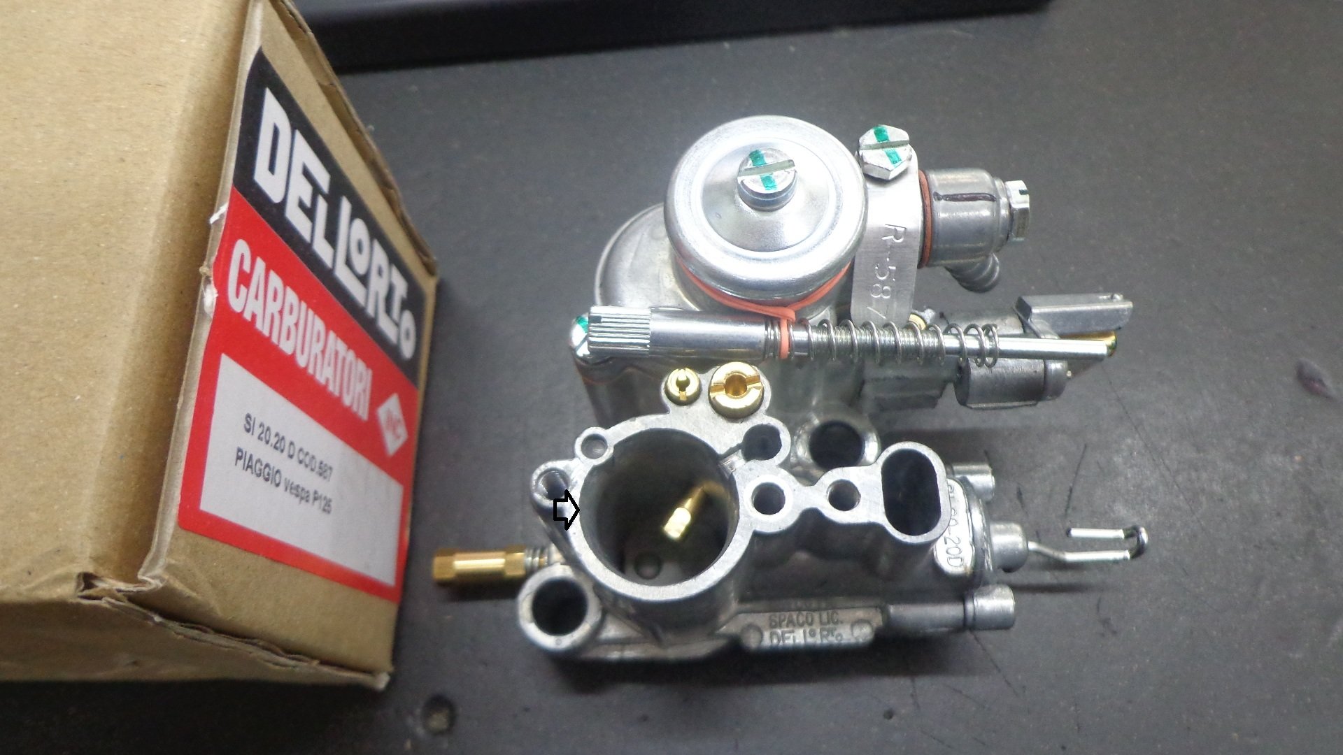

Omobono Tenni Posted September 24, 2020 Posted September 24, 2020 Riesumo questa discussione per un chiarimento: cercando carburatori nuovi SI 20 20 trovo la doppia dicitura Spaco/Dell Orto (esempio che allego in foto). E' segno che i due marchi oramai si sono fusi nella produzione di uno stesso prodotto oppure mi sfugge qualcosa ? Il carburatore è sempre lo stesso o a paragone la qualità è peggiorata ? 0 Quote
paletti Posted September 24, 2020 Posted September 24, 2020 ciao, come da foto il Si 20/20 anni 80 aveva una specie di strombatura che da 20mm si allargava verso l'attacco del filtro,mentre quello che hai postato tu non ce l'ha 0 Quote
Omobono Tenni Posted September 24, 2020 Posted September 24, 2020 (edited) Probabilmente una complicazione progettuale, anche se minima, che sui moderni è stata eliminata. Del resto, a mio modesto avviso, i vantaggi dinamici della soluzione più raffinata, considerato le potenze ed i flussi in gioco, erano probabilmente irrisori. Grazie per il chiarimento ! Edited September 24, 2020 by Omobono Tenni 0 Quote
Kaliningrad Posted September 24, 2020 Posted September 24, 2020 Ho comprato recentemente uno Spaco SI 20/20D: il carburatore è marchiato Spaco ma è arrivato in un imballaggio Dell'Orto. Secondo Scooter Center, già dai primi anni '90 la dell'Orto aveva praticamente esportato in India tutta la produzione dei carburatori SI. Sarebbe interessante scoprire a partire da che anno la marcatura Dell'Orto sul carburatore è stato sostituita dalla marcatura Spaco (il mio precedente Dell'Orto del 1995 recava stampigliato ancora Dell'Orto benché, stando sempre a Scooter Center, fosse già prodotto in India ... per la strombatura devo verificare se il vecchio ce l'ha ancora). E anche per la filettatura della vite titolo, l'introduzione del passo più corto è forse coincisa con il cambio di marcatura? 0 Quote
