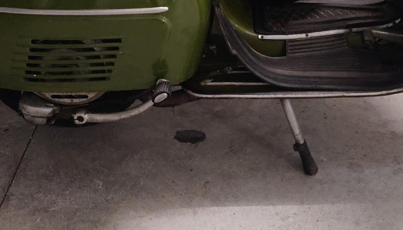

Vespa 125 GT VNL2T. Si spegne a caldo e non tiene il minimo (Ma probabilmente sono una pippa io).
Posted
Comprata poche settimane fa.
Sempre accesa al primo colpo e zero problemi nel tenere il minimo, ma mai provata in maniera approfondita fino a ieri.
Avevo però notato:
01 Una perdita (allego foto)
02 un filo volante perché manca lo switch dello stop (ma questo è un problema marginale)
Ieri finalmente esco con lei per la prima volta, per riprendere la mano.
Si accende senza problemi e tiene il minimo. Mi faccio i miei bei giretti.
Sto quasi sempre sulle marce basse per allenarmi a frenare e ripartire, abituandomi a gestire con la giusta delicatezza la frizione.
Qualche volta si spegne perché stacco male ma si riaccende sempre senza problemi. Al primo colpo.
Dopo un'oretta di 8 fatti intorno ai pali della luce in un bel piazzale - questo mi è capitato in salita e discesa - salendo o scalando in seconda, il motore si "spompa" e nonostante la frizione sia tirata, nonostante dia gas si spegne.
In questa situazione ho problemi nel riaccenderla... ci mette più tempo del solito, riparte ma poi si ripresenta lo stesso problema.
In sostanza ieri gli ultimi 50 metri per rientrare in garage li ho fatti a spinta.
Questa mattina (condizioni meteo di merda) mi sveglio per fare un po' di guida, la accendo ma appena tolgo l'aria il motore perde colpi e si spegne.
Si riaccende con difficoltà, ma non tiene il minimo e nonostante apra il gas va giù, sviene e si spegne. E io soffro.
Ora l'ho lasciata in garage... Non volevo essere insistente con lei : )
Secondo voi cosa potrebbe essere?
Che il tutto sia collegato alla perdita che trovo ogni mattina?
La Vespa - reimmatricolata negli anni 90 - da allora è stata utilizzata pochissimo, praticamente ferma nell'ultimo anno.

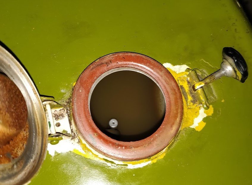

- ma quella broda nel serbatoio?? Svuotamento serbatoio e pulizia rubinetto, chissà cosa sta aspirando...
L'ho fotografata proprio perché mi sembrava inquietante... Va a finire che sul fondo ci sta un polipo gigante.

Posted
@Gianluca102
Non riparte : |
Totalmente piantata.
Lato positivo?
- Ho imparato ad aprire il vano ed estrarre la candela
- Credo di aver capito da dove viene la perdita
Per il resto presa a male totale.
Ho fatto un po' di foto così magari salta all'occhio qualche mostruosità che a me sfugge.

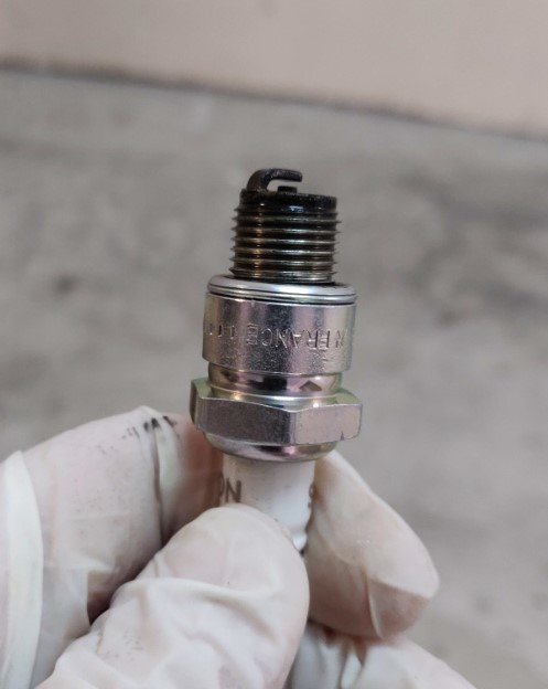

01 Stato candela
02 Candela ripulita con lo scottex

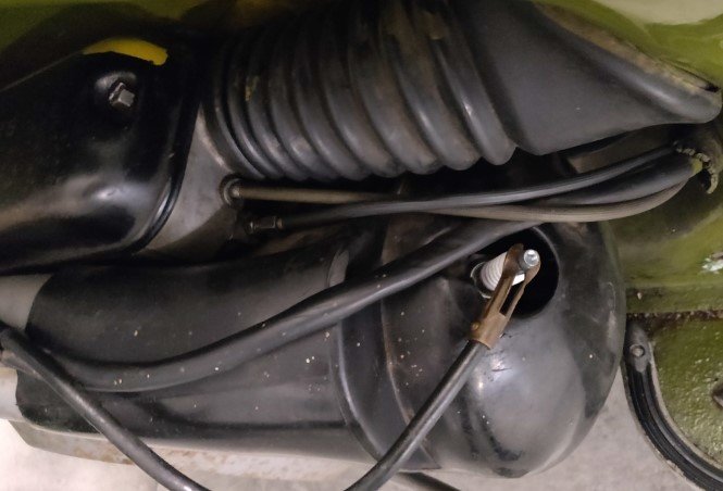

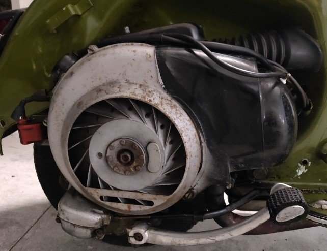

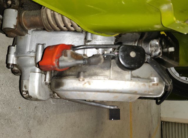

03 Vano motore

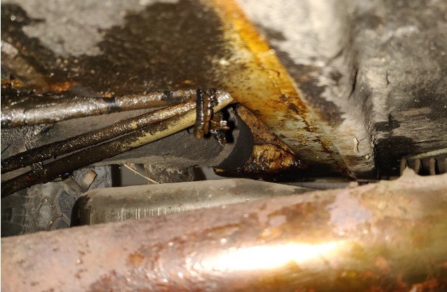

04 Perdita
Con la candela fuori ho messo uno straccio sul foro e ho spedivellato per svuotare il pistone...
Lo straccio non si è sporcato.
Chiuso tutto ho provato a riaccendere ma niente da fare.
Però ho notato che quando provavo ad accendere il faro posteriore si illuminava... quindi immagino che la corrente passi.
End of story  : |

ciao! Bravo che inizia a muoverti con i primi semplici passaggi!
Quella Vespa va revisionata come si deve, a mio parere....La candela è eccessivamente imbrattata, segno di una carburazione forse troppo ricca in miscela e troppo povera in aria (carburazione grassa) ma non prenderla come qualcosa di eccessivamente preoccupante al momento. Piuttosto mi preoccuperei della perdita. Ci sapresti dire se il liquido che perde la vespa puzza di benzina o sembra piuttosto olio? se dovesse trattarsi di benzina, l'unico motivo per cui potresti avere perdita di benzina da quel punto (foro di uscita dei cablaggi, sembra) è uno sversamento di benzina dal serbatoio nel vanno sottostante di esso. I motivi possono essere il tubo benzina tagliato, piccola perdita dove il tubo benzina si inserisce sul rubinetto del serbatoio o perdita dal rubinetto, magari a causa di guarnizioni non più in buono stato...per questo motivo  ti dico: non impazzire a cercare di metterla in moto ma cerca di iniziare a fare un po di ordine nelle cause che potrebbero stare a monte della messa in moto difficile, dei regimi poco regolari....e della perdita....E se sei in contatto con chi te la venduta chiedigli come ha fatto a passare la revisione!!
Benzina. Fa una puzza devastante che impesta tutto il garage.
Comunque anche la marmitta alla base era tutta impiastricciata.
Ovviamente quando la metto a nanna chiudo sempre il rubinetto.
Una cosa che ho notato proprio del rubinetto è che l'ho percepito da subito come un po' troppo ballerino nel passare da chiuso ad aperto e riserva.
Ma non so se sia normale, perché questa è la mia prima Vespa.

Revisione: mi sembra di capire che per un bel periodo la vespa sembrava rispondere bene, perlomeno agli avviamenti e brevi giri ...
Comunque il passato è passato, io guarderei al futuro. Come già suggerito da Gianluca102 comincia ad escludere i vari problemi e, ovviamente, io comincerei dal più evidente: la perdita di benzina.
Con il rubinetto chiuso tiri giù il serbatoio e butti via la minestra. Cerca di ispezionare con un o specchietto l'interno per capire se ci sono evidenti tracce di ruggine. Deciderai poi se e come recuperare il tuo serbatoio affinché resti affidabile. Poi passi al tubo benz e infine ti tocca smontare il carburatore. Quasi sicuramente avrà il filtro intasato, e così via ...
Vedrai che con l'aiuto di chi ha un GT o comunque lo conosce bene, ne vieni a capo ;-)
