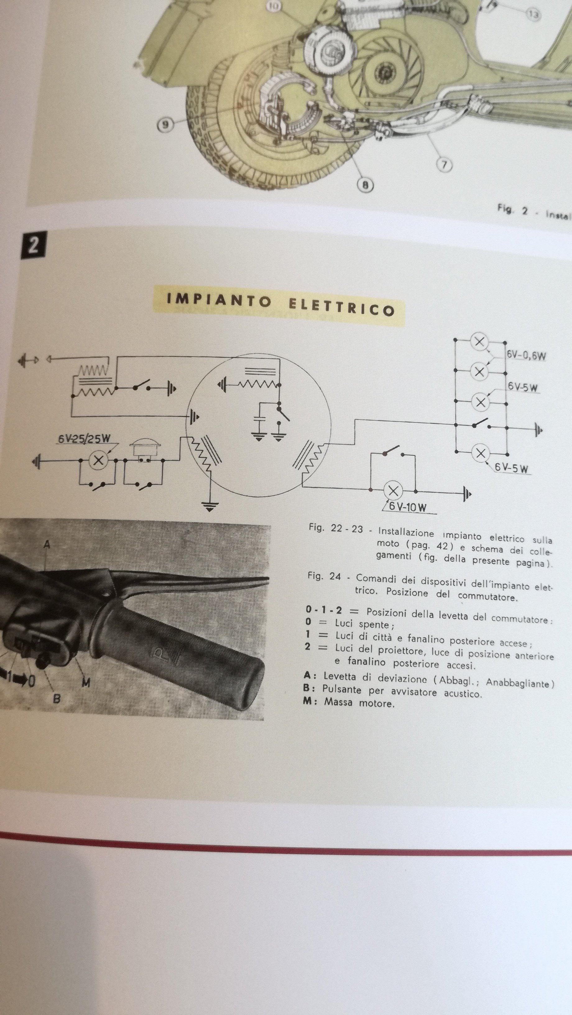

Gianluca102 Posted June 6, 2020 Posted June 6, 2020 15 minuti fa, johnny37 dice: Buongiorno a tutti, il claxon della mia Vespa GT 126 anno 1968 ha deciso che se i fari sono spenti funziona regolarmente, ma se li accendo e io li tengo sempre accesi, lui non va. ho controllato tutti i collegamenti sia nel faro, che nel devio luci e anche nel faro posteriore, è tutto in ordine, alla disperata ho provato a sostituire il claxon con un altro, ho persino invertito i fili di collegamento al claxon, nulla se le luci sono accese non funziona. Qualcuno ha un idea da suggerire, io non ci capisco più nulla. Grazie ragazzi! Ciao! Allora facendo un po di ordine:....da schema elettrico che ti riporto sotto, per GT, la bobina del piatto statore che alimenta il clacson dovrebbe anche portare corrente al proiettore principale (luce abbagliante\anabbagliante) Fai questa prova: se con il devio luci in posizione 1 (solo luci di posizione), ti funziona il clacson credo che il problema sia nel circuito che dalla bobina va al proiettore...avrai delle dissipazioni per cui quando il proiettore principale è acceso (abbagliante o anabbagliante è indifferente) la corrente che assorbe è maggiore di quella nominale (contatto di un cavo scoperto con il telaio) e quindi insufficiente per far funzionare il clacson quando chiudi il circuito su di lui. Poi considera che per come è costruito l'impianto elettrico della GT per le luci e il clacson la regola che vale è quella del normalmente chiuso: cioè quando il pulsante del clacson è premuto, per esempio, apri un circuito che manderebbe normalmente la corrente a massa e la devii sul clacson. Spero di esser stato chiaro..questa è la mia interpretazione, lascio naturalmente parola ai piu esperti! Facci sapere! 0 Quote

volumexit Posted June 6, 2020 Posted June 6, 2020 controlla bene lampade e portalampade del faro ,se non fanno contatto o una lampada e' bruciata non fa circuito giusto e il claxon non funziona.t5rossoInfatti il clacson è in serie alle luci, quando premi il contatto del clacson apri un interruttore che normalmente mette in corto i due fili del clacson. Come sono le luci premendo il clacson e non premendo il clacson?Vol. 0 Quote

volumexit Posted June 6, 2020 Posted June 6, 2020 Ok allora mi concentrerei con il devio. Qualche collegamento sbagliato.Fa anche questa prova, lascia attaccato il verde al clacson accendi le luci poi con un filo metti a massa il l'altro terminale del clacson e vedi se funziona.Vol. 0 Quote
Gianluca102 Posted June 6, 2020 Posted June 6, 2020 Se ti destreggi bene con un multimetro potresti anche verificare quanta corrente passa quando attivi il clacson con e senza luci accese (metti il multimetro in serie al clacson con la funzione di amperometro in corrente alternata). Considera che per fare funziona il clacson dovresti vedere almeno un ampere in alternata. 0 Quote
johnny37 Posted June 6, 2020 Author Posted June 6, 2020 Grazie Volumexit e Gianluca 102 farò queste due prove anche se i collegamenti nel devio li ho controllati due volte una con lo schema in mano per verificare la correttezza dei collegamenti e sono corretti. Vi terrò aggiornati anche perché non so dove mettere le mani e secondo quello che succederà spero che possiate dirmi cosa fare 0 Quote

volumexit Posted June 12, 2020 Posted June 12, 2020 3 minuti fa, johnny37 dice: Purtroppo una grande delusione, speravo proprio che fosse una lampada bruciata ma anche l’ultima che poteva esserlo, quella del contachilometri, è sana e funziona. i collegamenti nel devioluci sono tutti a posto e il clacson funziona solo a luci spente, procaccio Giuda! Hai fatto la prova di staccare un terminale del clacson? vOL. 0 Quote
johnny37 Posted June 12, 2020 Author Posted June 12, 2020 No quello non l’ho fatto. Mi dicevi di staccare un terminale e mettere a massa lo spinotto staccato? Ricordo bene? 0 Quote
volumexit Posted June 12, 2020 Posted June 12, 2020 Fa anche questa prova, lascia attaccato il verde al clacson accendi le luci poi con un filo metti a massa il l'altro terminale del clacson e vedi se funziona.Vol. 0 Quote
johnny37 Posted June 12, 2020 Author Posted June 12, 2020 1 minuto fa, volumexit dice: Fa anche questa prova, lascia attaccato il verde al clacson accendi le luci poi con un filo metti a massa il l'altro terminale del clacson e vedi se funziona. Vol. Si me lo avevi già scritto, ricordavo bene, farò sicuramente domani la prova. Ma domanda da ignorante, questo cosa dimostra? 0 Quote
exstreme Posted June 12, 2020 Posted June 12, 2020 ho lo stesso problema su una delle mie e per pigrizia non mi ci sono mai dedicato . Non credo ci siano problemi su impianto elettrico. Sembrerebbe sintomo da smagnetizzazione volano. La bobina servizi non riesce ad erogare corrente per entrambi I dispositivi (faro + clacson Assieme ) ma solo per uno alla volta , essendo appunto in serie. Appena ho un attimo manderò’ volano “in cura” da un contatto che trovai tempo da , e ti dirò se risolvo . 0 Quote
volumexit Posted June 12, 2020 Posted June 12, 2020 Se funziona il clacson hai un problema con l'impianto a valle del devio, se continua a non funzionare hai un problema allo statore.Vol. 0 Quote
