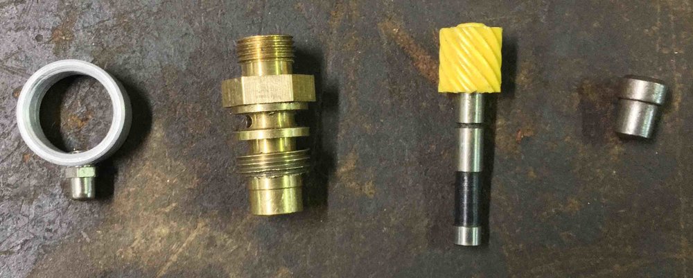

Ne approfitto per chiederti un chiarimento : sto' lavorando anche io sulla forca della mia Vb1. La tua che inserto contakm monta? La mia quello in foto, ma mi han consigliato di montare un ricambio perchè il mio è errato.

1 ora fa, pushpull76 dice:
Ciao Luigi, perdona il disturbo.
1625285326_IMG_6428copy.thumb.jpg.65d7bad5efc90204ce35d8c1321d89b9.jpg1613549878_IMG_9871copy.thumb.jpg.a7acc1b009d8a21cc3444165c5fd3ce6.jpg
Ciao,
nessun disturbo 😉
quello superiore mi sembra quello giusto, la mia monta ancora quello originale - molto simile alla tua foto - e che non ha l’ingrassatore, ha il rinvio in ottone.
non riesco ad allegarti una foto, mi dice che ho raggiunto il massimo di foto caricabili.
Share this post
Link to post
Share on other sites
1 minuto fa, Paperoga dice:
Che problemi ti da? Perché ti hanno detto di cambiarlo?
Nessun problema, ho solo dato ascolto a un ricambista che parlava troppo., anche se sugli esplosi del manuale di servizio mostrano un pezzo similare al ricambio.
PS: ricambio veramente pessimo, l'anello con l'ingrassatore è lasco rispetto al diametro dell'inserto, se uno volesse usarlo il grasso andrebbe da tutte le parti tranne che restare in sede.

7 minuti fa, pushpull76 dice:
Lascia quello che c’è e cambia solo il cavo, il mio oscillava tantissimo. Col cavo  nuovo ho risolto tutti i problemi
