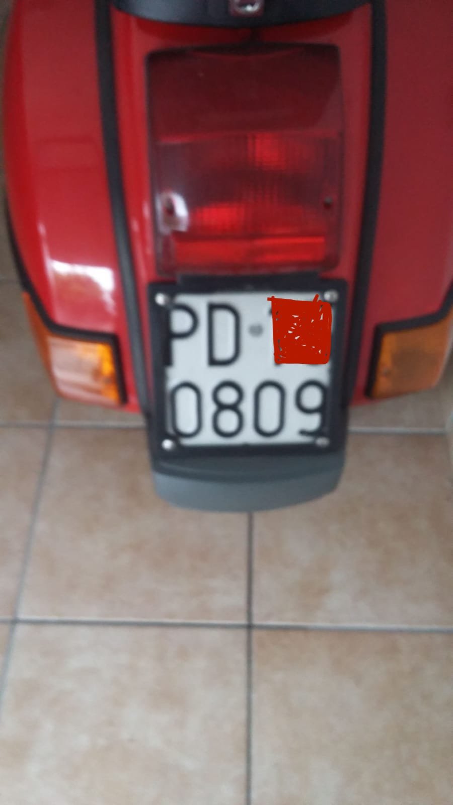

Il Vesparo di Verona Posted May 28, 2020 Posted May 28, 2020 Buonasera a tutti, qualcuno si intende della vespa in oggetto? Avrei bisogno di avere alcune delucidazioni da voi per poter iscrivere la mia vespa ad uno dei registri (ASI o FMI)... Tralasciando i fatti che so: via specchietto (o nell'89 era previsto?) via copri pance e copri parafango In particolare vi chiedo: Cresta colore corretto? Bordoscudo in gomma nera o in alluminio? Porta targa si/no? Grazie ragazzi E inoltre sella corretta? Ho cercato, magari non so cercare io, ma non trovo le risposte nel web 0 Quote
zichiki96 Posted May 28, 2020 Posted May 28, 2020 Cresta parafango corretta Bordoscudo da cambiare Rimuovere il portatarga Lo specchietto lo puoi lasciare Sella corretta. 0 Quote
Il Vesparo di Verona Posted May 28, 2020 Author Posted May 28, 2020 Grazie! A chi potrei rivolgermi? io non lo saprei fare 0 Quote
FedeBO Posted May 29, 2020 Posted May 29, 2020 Quoto , tutto ok tranne birdoscudo. In realtà non è difficile da fare da solo, il bordoscudo dell’arcobaleno non è difficile come quello dei px antecedenti , guardato qualche tutorial in rete . Certo è che devi smontare il manubrio 0 Quote
Marben Posted May 29, 2020 Posted May 29, 2020 Io sul bordoscudo avrei qualche riserva. Parliamo di una PX del 1989, quindi già a fine decennio, in piena era T5/Cosa, anticamera della produzione anni '90 che sappiamo essere caratterizzata dal bordoscudo nero. La stessa T5 lo aveva in quegli anni. Cercando su Google immagini "vespa px 1989" compaiono diverse PX col bordoscudo nero, alcune sembrano ben conservate e non pasticciate. Altre hanno quello in meral, ma può benissimo essere che il cambiamento abbia avuto luogo in quello stesso anno, oppure che si tratti di PX più vecchie immatricolate quell'anno. Nel 1989 la PX era ancora a listino in Italia, ma di fatto venduta in poche unità, quindi è difficile avere riscontri certi, però il web un poco aiuta. Io il bordoscudo non lo cambierei, potrebbe essere quello giusto. Vesparo, la tua PX è riverniciata, oppure è un conservato (immagino sia Rosso Corsa 806)? È strana la mancanza del foro per lo specchietto sinistro sul coperchio manubrio (teoricamente presente già dal 1986). A parte questo mi sembrerebbe completamente originale... 0 Quote

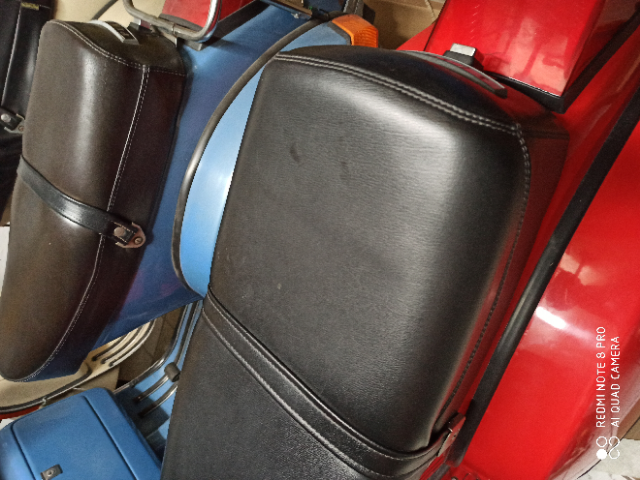

Il Vesparo di Verona Posted May 29, 2020 Author Posted May 29, 2020 Ah! Pardon! La sella dovrebbe essere originale, corretto? 0 Quote
FedeBO Posted May 29, 2020 Posted May 29, 2020 La sella sembra rifoderata, non capisco bene dalle foto , dovresti fare una foto da sopra per vedere se ha le rifiniture conformi . Se dal telaio è una produzione 86 io propenderei per il meral. Inoltre ciò spiegherebbe la Mancanza del foro specchietto come sottolineato da Marco. La mia dell’86 Rosso corsa ha il meral. Poi Marco è meglio di una enciclopedia , quindi basati su quanto afferma lui 0 Quote
Marben Posted May 29, 2020 Posted May 29, 2020 2 minuti fa, FedeBO dice: Se dal telaio è una produzione 86 io propenderei per il meral. Concordo, in tal caso ci va il bordoscudo in meral. Sella rifoderata, mancano i rettangoli termostampati sulla seduta. 0 Quote
Il Vesparo di Verona Posted May 29, 2020 Author Posted May 29, 2020 47 minuti fa, Marben dice: Concordo, in tal caso ci va il bordoscudo in meral. Sella rifoderata, mancano i rettangoli termostampati sulla seduta. 47 minuti fa, Marben dice: , in tal caso ci va il bordoscudo in meral. Sella rifoderata, mancano i rettangoli termostampati sulla seduta. 47 minuti fa, Marben dice: Concordo, in tal caso ci va il bordoscudo in meral. Sella rifoderata, mancano i rettangoli termostampati sulla seduta. Marco al di la che stasera ti mando foto dettagliate della sella, ma cosa sono i rettangoli termostampati? Come al solito, GRAZIE. 0 Quote
Marben Posted May 29, 2020 Posted May 29, 2020 Le selle originali della serie Arcobaleno, di qualunque tipo e produttore siano, hanno delle finte cuciture stampate sulla seduta. Esse disegnano due rettangoli, uno dentro all'altro.Ovviamente senza strumenti appositi e tipicamente industriali questa lavorazione è difficile da ricostruire.Per questo è preferibile ricorrere a coperture di ricambio, che si trovano abbastanza facilmente in commercio e che sostituiscono la fodera originale.Bisogna dire che questo dettaglio non sarebbe visibile nelle foto FMI, quindi tutto sta alle tue esigenze. Inviato dal mio Redmi Note 7 utilizzando Tapatalk 0 Quote

Il Vesparo di Verona Posted May 29, 2020 Author Posted May 29, 2020 Una domanda. Secondo te/voi, FMI guarderà anno di costruzione o anno di immatricolazione? In soldoni, mi conviene cambiare il bordoscudo o lo lascio così? 0 Quote
Marben Posted May 29, 2020 Posted May 29, 2020 È probabile che l'esaminatore medio si soffermi con l'anno di immatricolazione, senza approfondire il reale anno di costruzione. Il metro di valutazione degli esaminatori è molto eterogeneo, alcuni non vanno troppo per il sottile, altri sono più esigenti; purtroppo capitano anche quelli che pretendono modifiche al mezzo perché Vespa Tecnica o altri loro punti di riferimento illustrano cose diverse e magari sbagliate. Difficile, dunque, dirti cosa fare... 0 Quote
