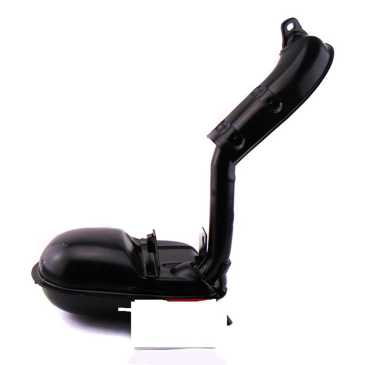

Altro dilemma bullone della marmitta lento vado per aggiustarlo e non si avvita ne svita la marmitta e simile all'originale della Sito. Come risolvo?

Per la marmitta rimetto la sito o posso mettere una Olimpya tipo( sito ) che ho trovato a minor prezzo, la conoscete ? Datemi consiglio costa la metà la vespa è originale cilindro e carburatore quindi non di elevate prestazioni.

Questa è la marmitta in questione. Scusate ma non so perchè l'ha caricata così grande.

Ciao il problema è che la sede del dado saldato alla marmitta è distrutto, non so come. Quella in foto non è la mia è una nuova di marca olimpya. Volevo sapere se qualcuno la conosce io conosco solo la sito.
be ti costa meno farla saldare da un fabbro.... ma fai come credi meglio, non conosco la olimpya,
Allarghi il buco del dado rovinato, oppure se riesci a toglierlo con seghetto o smerigliatrice angolare meglio, è ci metti un banale dado da ferramenta del giusto passo.

X la marmitta il problema è proprio lo spazio che non c'è per mettere il controdado infatti non riesco ad agire neanche x togliere quello rovinato.
