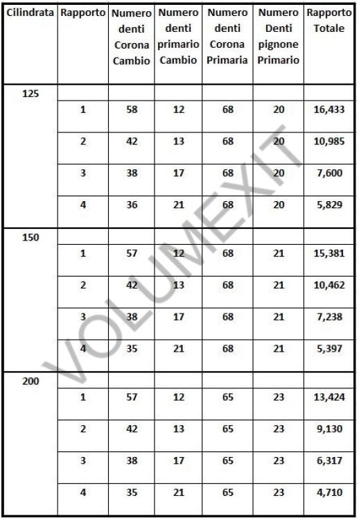

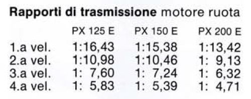

volumexit Posted May 15, 2020 Posted May 15, 2020 Essendo abituato a portare evidenze concrete alle mie affermazioni, ho preparato questa tabella con i rapporti di trasmissione per le varie cilindrate. Di seguito i rapporti di trasmissione per i PXE presi dal manuale di officina. PX125E: PX150E: PX200E: Come si vede conforntando i rapporti calcolati con quelli del manuale si conferma che il PX150E ha lo stesso numero di denti del cambio del PX200E. Vol. 1 Quote

FrancescoVespista Posted May 15, 2020 Posted May 15, 2020 10 minuti fa, volumexit dice: Essendo abituato a portare evidenze concrete alle mie affermazioni, ho preparato questa tabella con i rapporti di trasmissione per le varie cilindrate. Di seguito i rapporti di trasmissione per i PXE presi dal manuale di officina. PX125E: PX150E: PX200E: Come si vede conforntando i rapporti calcolati con quelli del manuale si conferma che il PX150E ha lo stesso numero di denti del cambio del PX200E. Vol. Luca, infatti ho detto fino a prova contraria. Ero quasi convinto che la prima del 150 fosse da 58 denti. Forse c'è qualche serie post-Arcobaleno su cui fu cambiata. Un esempio: https://www.officinatonazzo.it/alberi-e-ingranaggi-cambio-15279600-ingranaggio-cambio-1-marcia-z58-per-vespa-px-125-150-200-millenium.1.15.87.gp.6896.uw . Dato che non ne avevo la certezza matematica, se la discussione avesse trattato di questo particolare non avrei risposto. P.S. Anche io sono solito corroborare le mie tesi con contenuti concreti e non sulla base di supposizioni. 0 Quote
volumexit Posted May 15, 2020 Posted May 15, 2020 1 ora fa, FrancescoVespista dice: Luca, infatti ho detto fino a prova contraria. Ero quasi convinto che la prima del 150 fosse da 58 denti. Forse c'è qualche serie post-Arcobaleno su cui fu cambiata. Un esempio: https://www.officinatonazzo.it/alberi-e-ingranaggi-cambio-15279600-ingranaggio-cambio-1-marcia-z58-per-vespa-px-125-150-200-millenium.1.15.87.gp.6896.uw . Dato che non ne avevo la certezza matematica, se la discussione avesse trattato di questo particolare non avrei risposto. P.S. Anche io sono solito corroborare le mie tesi con contenuti concreti e non sulla base di supposizioni. Beh se vogliamo andare a guardare documenti o informazioni non ufficiali allora per mia esperienza il più affidabile e' il sito di SIP. come vedi conferma che la 58 denti e' solo per PX125E e 57 per PX150E e PX200E. Poi che sia compatibile su tutte le cilindrate e' un discorso diverso. Vol. 0 Quote

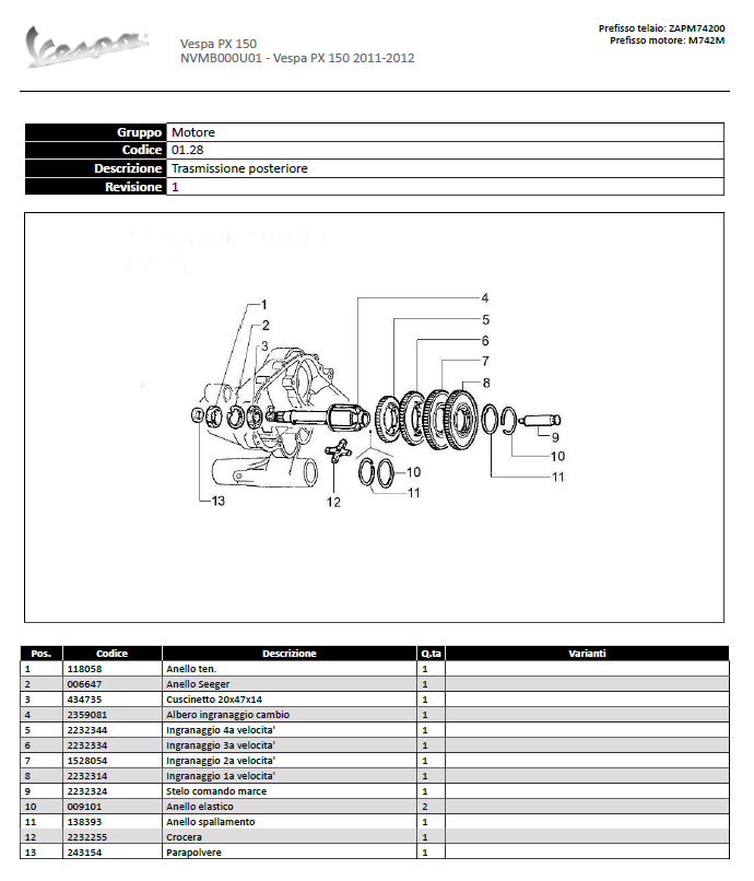

Marben Posted May 15, 2020 Posted May 15, 2020 1 ora fa, FrancescoVespista dice: Forse c'è qualche serie post-Arcobaleno su cui fu cambiata. Non sembra ci siano indicazioni a tal riguardo. Serie Arcobaleno (fonte: uso e manutenzione ed. 8403): 200 freno a disco: Ingranaggio n. 8 cod. 2232315 (ex 223231, cambio con crocera piatta) PX 150 serie Millenium (M51): Ingranaggio n. 8 sempre cod. 2232315 PX 150 Euro 3: Ingranaggio n.8 cod. 2232314 (notare che cambia l'ultima cifra, già aggiunta al vecchio codice, come spesso accade nelle recenti ricodificazioni Piaggio). PX 125 "30 anni" (Millenium): Ingranaggio n. 8 cod. 223226 Motovespa PX "Iris" (=Arcobaleno) - il catalogo si riferisce solo a 150 e 200: Cod. 223232 per la prima velocità. Cosa I: Anche la Cosa, pur non esattamente assimilabile alla PX, conferma quanto già in uso: 58 denti (cod. 223226) per la 125; 57 denti (223231) per 150 e 200. STO Cosa 150: Alla luce di questo, penso sia ragionevole ritenere che tutte le 150 con cambio a denti grossi - persino quelle prodotte in Spagna - abbiano la prima da 57 denti. 1 Quote
Marben Posted May 15, 2020 Posted May 15, 2020 23 minuti fa, volumexit dice: Beh se vogliamo andare a guardare documenti o informazioni non ufficiali allora per mia esperienza il più affidabile e' il sito di SIP. come vedi conferma che la 58 denti e' solo per PX125E e 57 per PX150E e PX200E. Poi che sia compatibile su tutte le cilindrate e' un discorso diverso. Vol. Sottoscrivo ed aggiungo che SIP sugli ingranaggi ha fatto un ottimo lavoro, catalogando accuratamente tutti gli ingranaggi e fornendo anche qualche misura per una corretta identificazione. Questo è molto importante, perché possono esistere molteplici ingranaggi con lo stesso numero di denti. Questo dipende anzitutto dal fatto che esistono due tipi di cambi a denti grossi, come spiegava Volumexit più sopra: quelli più vecchi con crocera cosiddetta bombata (in uso sino alla prima produzione Arcobaleno) e quelli più recenti con crocera piatta. Se poi prendiamo la prima da 57 denti, abbiamo ben tre ingranaggi diversi, comprendendo quello del cambio a denti piccoli, che però ha un diametro esterno leggermente diverso. 0 Quote
