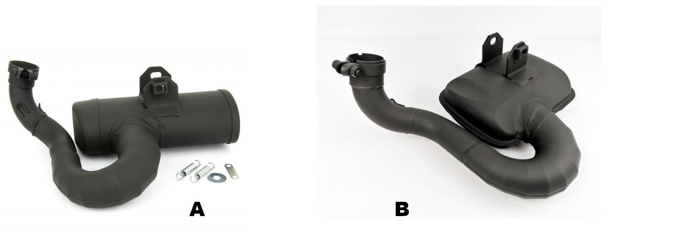

paletti Posted June 1, 2020 Posted June 1, 2020 Il 10/5/2020 at 23:47, martini dice: Ciao a tutti, ho visto in vendita una espansione Polini che dicono sia omologata, mi chiedevo rispetto alla padella Polini che differenza di prestazioni potesse avere. Un'altra curiosità, qualcuno ha provato la nuova marmitta Pinasco tourer su 200 originale? Grazie a tutti. ciao, con il motore originale,la polini original ok,"espasione"per modo di dire polini,lascia perdere. Per quanto riguarda la pinasco,personalmente ho avuto la touring quella in foto con la lettera A sul pinasco 225,pochi bassi ma compensati dal cilindro e molto allungo 0 Quote
