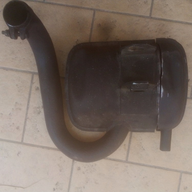

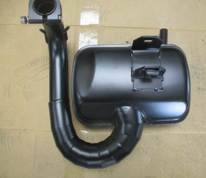

Prima elaborazione semiseria e Modifica padellino Px: ma una volta Aperta non capisco che marmitta è.

Nessuno ha mai visto questo tipo di scarico? Forse avrei dovuto aprire prima un post per presentarmi e poi chiedere consigli? Beh, se è così mi scuso.
Posted
5 ore fa, Wood1981 dice:
ciao e benvenuto,mai vista così.-
Puoi fare una foto presa dall'alto come questa
Posted
Ok. Però per quello che sto facendo, con la mia configurazione, ho paura che con un'espansione o comunque qualcosa del genere perderei troppo ai bassi e mi ritroverei una Vespa che si siede spesso e volentieri, dati i rapporti che montero' (23 65). Per questo avevo pensato che la modifica del padellino poteva essere un buon compromesso, sia pratico che anche economico. Purtroppo però non so che roba ho? Anche se devo dire che con questa marmitta, il 177 polini p&p è solo il pignone da 23 la Vespa non era malaccio. Però volevo di più ed eccomi qua.

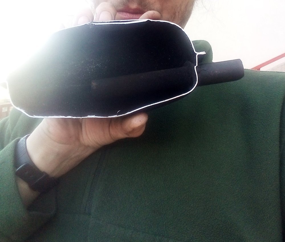

Posted
14 ore fa, paletti dice:

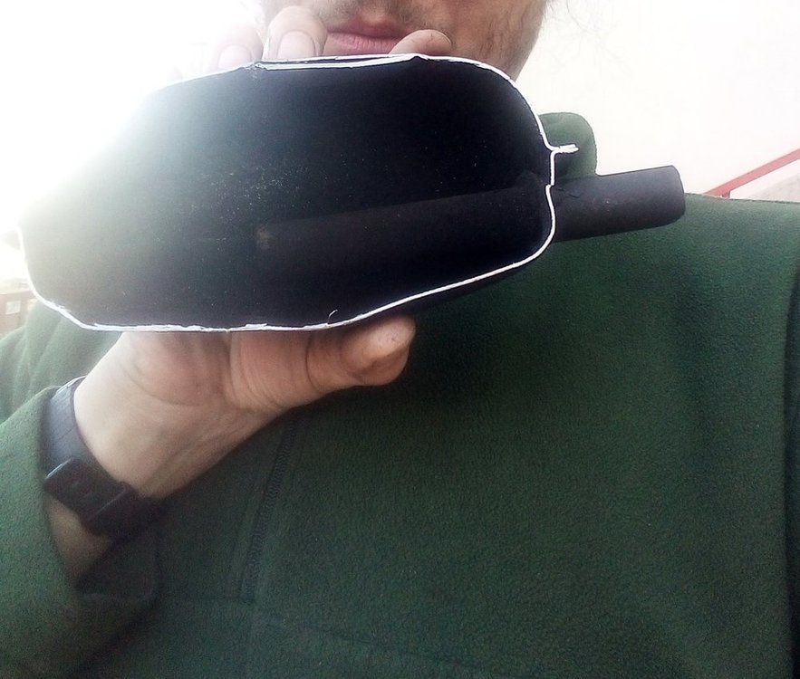

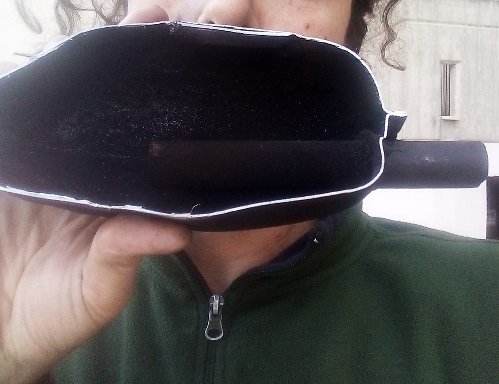

Ecco le foto, dall alto e altre Dell interno dove si nota quella specie di cono, anzi non una specie è proprio un cono che non chiude completamente il paesaggio tipo paratia padella originale

Per lo scarico non lo so. mi sembra quasi una padella modificata.

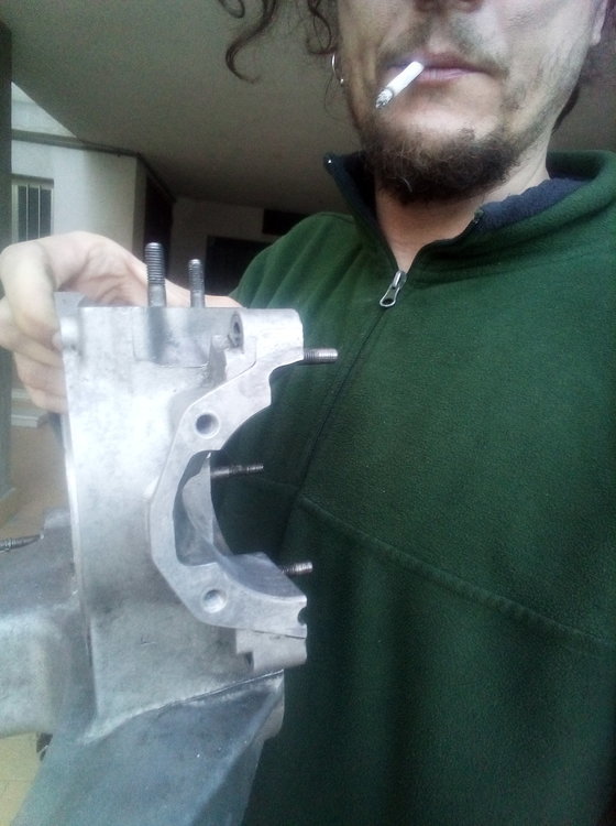

Questo invece è il cilindro sul semicarter, spero si riesca a vedere con i miei modesti mezzi ehehehe.

3 ore fa, Echospro dice:
E' un gradino?
Se si va sistemato .....
Ciao
Gg

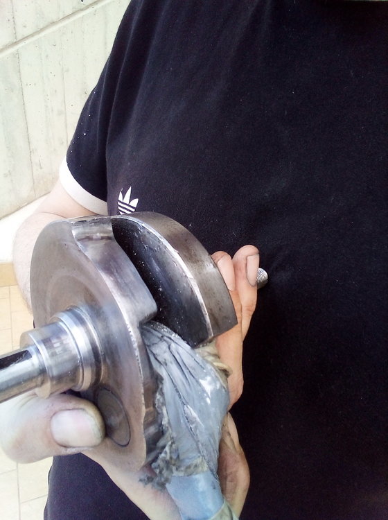

Credo che sia perché il cilindro è scivolato un po' più giù nel fare la foto. Ero stato attento ad eleminarli. Però certo ora guardo e se è un gradino lo limo. Grazie. Il resto che ne pensi? Va bene lasciare quella L in quel modo sui Carter? Ho appena finito l'albero, eccolo qua. Ho cercato di dare la forma che aveva prima la spalla. C'è una forma migliore di un'altra da dare? Nel senso che cambia qualcosa sensibilmente oppure è solo un fatto estetico?
Posted
La lavorazione dell'albero non mi sembra male. Ho guardato il BGM ed è molto simile.
Le L non le tocco, qualcuno le toglie ma non so con quali vantaggi. Dovresti sentire chi lo fa.

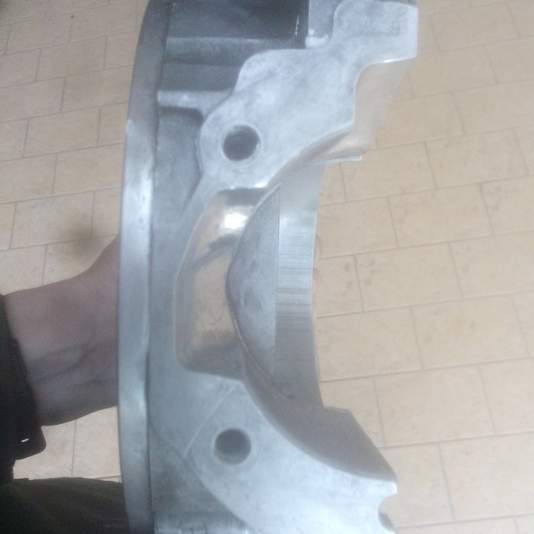

Io le L le ho fatte così:
E di conseguenza ho fatto anche i carter allo stesso modo:
Come vedi ho dato una superficie ampia per il passaggio dei flussi senza però "scavare" troppo per evitare di perdere pressione.
Perché questa modifica? Bah, alla fine sono teorie. Secondo me quello che hai fatto tu è un ottimo lavoro.

Per la marmitta non ti so aiutare: non ne ho mai aperte, ma dalla fattura parrebbe essere una RMS.

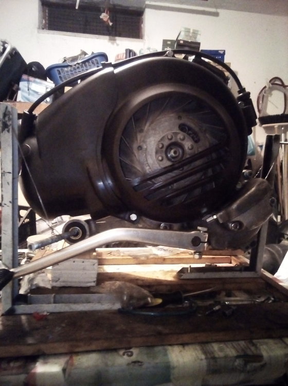

Ho fatto una prova generale per vedere il tutto finito. Sono molto soddisfatto come prima volta, credo di aver fatto un buon lavoro. Bello è bello, ora speriamo sia anche divertente hehehhe.
