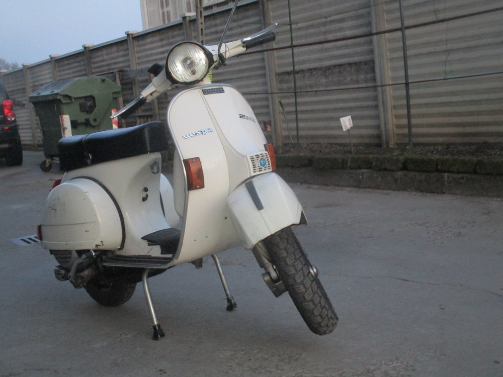

paletti Posted May 2, 2020 Posted May 2, 2020 Ciao,con le semislick quanti km fai con il post? Quelle in foto con il 221 mhrr bolso a 700 km ero al 20%,mentre il 125 stock mi sembra meno di 1500 km 0 Quote
coni500 Posted May 2, 2020 Posted May 2, 2020 14 minuti fa, paletti dice: Ciao,con le semislick quanti km fai con il post? A memoria mi pare che a 2000 km ero già quasi alla tela. Mescola soft. Che poi mi son accorto son quasi sprecate se ci devi fare viaggi con lunghi rettilinei. Danno più soddisfazione in montagna. Poi infatti, dopo aver fatto fuori 3 gomme in un anno, son tornato ad una gomma un po' più stradale ( Pirelli Angel ) 0 Quote
