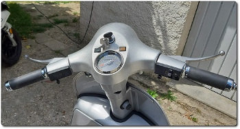

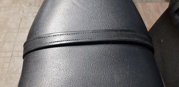

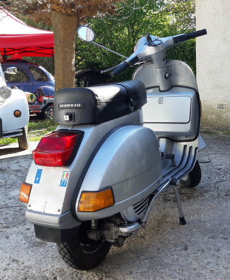

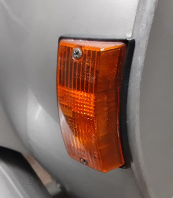

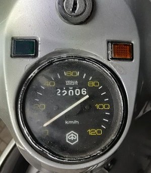

Claude Posted April 20, 2020 Posted April 20, 2020 Salve a tutti ! Sono il terzo proprietario di questo px. l'ho comprato l'anno scorso. cera : la sella da cambiare, il motore si spegne dopo 20 minuti, adesivo grigio Piaggio. il faro posteriore, le maniglie, frecce, contachilometri. veramente brutto ! Motore : pulizia ! guarnizione e tutti quanti. rimontaggio, controllo e regolazione, funziona perfettamente ? Nuova copertina per la sella, coloranti per la cinghia... faro posteriore et adesivo Piaggio, frecce. 0 Quote
Claude Posted April 20, 2020 Author Posted April 20, 2020 ho trovato uno contachilometri originale et voilà ! per il momento. Lo uso per andare al lavoro = Felicità ? 0 Quote

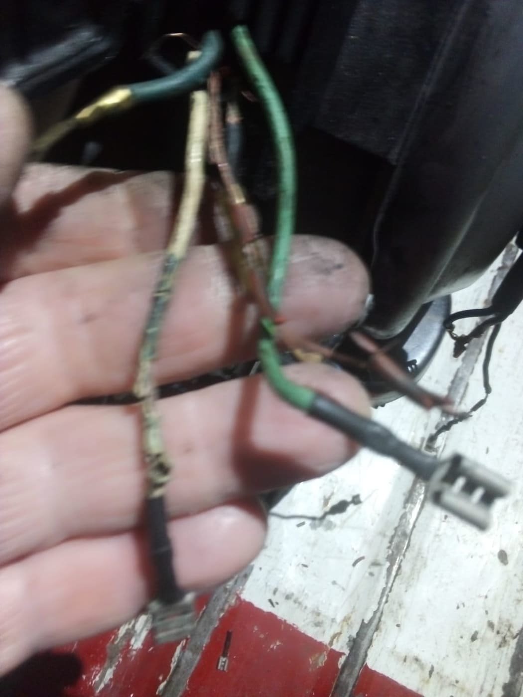

paletti Posted April 27, 2020 Posted April 27, 2020 Adesso, Claude dice: lo aveva fermo in box ciao, allora permettimi di darti un consiglio. a fine agosto 2018 ho acquistato un px125e del 1982,fermo in box dal 1990. Visto che il telaio è sano e con la targa della mia provincia,si trovava a 5 km da casa mia,1 proprietario ad un prezzo onesto,l'ho portato a casa senza sapere se partiva oppure no.A fine novembre del 2019,dopo 15 mesi che era in un'angolo del mio garage,mi sono deciso di metterci mano per vedere se partiva e ho fatto i seguenti lavori: smontato lavato e passivato con dei prodotti acidi il serbatoio,sostituito il rubinetto e il tubo della benzina in gomma,il carburatore smontato e pulito con ultrasuoni,infine ho sostituito tutte le guarnizioni,candela nuova,ho messo un po di miscela nuova nel serbatoio e alla 3à pedalata è partita,ho fatto girare un po il motore e ho fatto scolare l'olio per tutta la notte,il giorno dopo ho ,messo l'olio nuovo ho effettuato la revisione e dopo 100 km ho sostituito ancora l'olio,da allora ho fatto 4000 km perché lo uso tutti i giorni per andare al lavoro. Devi fare attenzione ai cavi elettrici,io per ignoranza ho controllato solo vicino alla centralina,mentre dovevo fare un controllo più accurato controllando anche i cavi che arrivano dallo statore,infatti il 12 gennaio 2020 stavo usando la Vespa da oltre un mese senza mai perdere un colpo,sono andato da solo a fare un giro in collina e a 70 km da casa,alle 17,30 di sera sono rimasto a piedi. Paolo 0 Quote

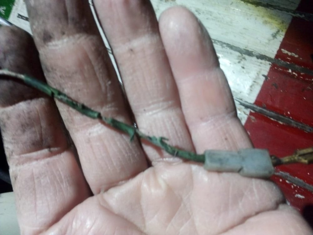

Claude Posted April 27, 2020 Author Posted April 27, 2020 (edited) 1 ora fa, querida-presencia dice: Bella, complimenti! Scusa se mi impiccio ma le Citroen che si vedono sullo sfondo sono tue? Ciao no agli amici, ho rifatto il circuito elettrico per i due "se erano due DS,andavo a trovarlo" niente DS ! Lo vorrei anch'io. grazie per il tuo consiglio ! per fortuna l'ex proprietario ha già cambiato il circuito elettrico. ma non sulla la piastra di accensione. sono andato da solo a fare un giro anche io, sono rimasti a piedi pure. (un chilometro dalla casa). il filo del condensatore tagliato e il filo verde pure . Edited April 27, 2020 by Claude 0 Quote
