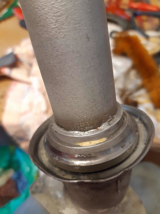

Peler1979 Posted May 15, 2020 Posted May 15, 2020 Buonasera ragazzi Mi unisco a questo post perchè non ne ho trovato uno che fa al caso mio ed ho un problema simile. Una volta smontata la forcella della mia Special non riesco a sfilare la sede bassa del cuscinetto sotto , ho provato a battere sul parapolvere ( danneggiandolo ) , mi è venuto il dubbio che sia saldato al canotto forcella . Cosa ve ne pare ? 0 Quote
snaicol Posted May 15, 2020 Posted May 15, 2020 Credo che se fosse saldato i punti sarebbero ben vidibili invece non mi pare che siano tracce di saldature. Prova con un cuneo ad inserirsi da sotto il piattello parapolvere con qualche colpetto giro giro tra quello è la base della forcella dovresti riuscire a muoverlo. Basta meno di un cm e poi dovrebbe sfidarsi. Il piattello si rovinera'..e lo dovrai sostituire 0 Quote
