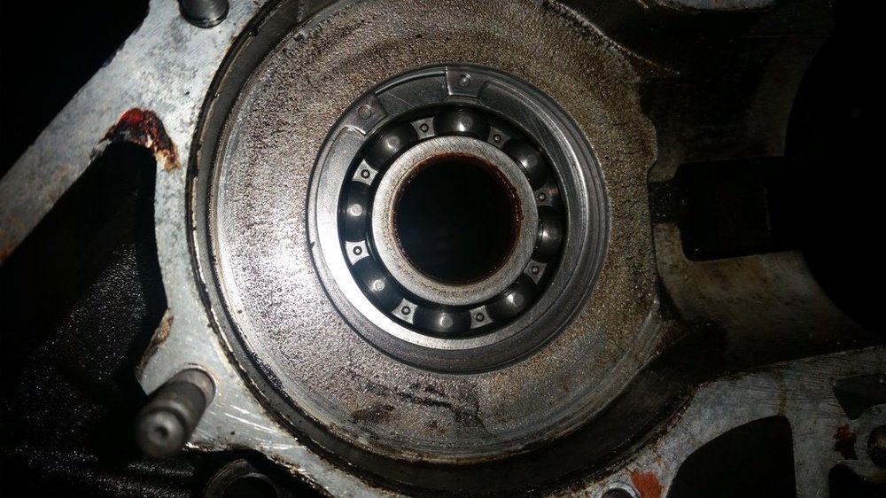

querida-presencia Posted April 9, 2020 Posted April 9, 2020 (edited) Buonasera, finalmente mi appresto a rimontare il motore VLB1M (seriale 0371***) di cui ho iniziato la revisione due anni fa circa, meglio tardi che mai. Vorrei conferma di quanto segue, generalmente sui motori Sprint Veloce il paraolio lato frizione è montato esterno, cioè con la faccia piana rivolta verso la frizione, questi motori hanno un solo seeger appunto all'esterno poi in sequenza verso l'interno il paraolio ed il cuscinetto. In questo motore invece i seeger sono due e sono praticamente certo, anche se purtroppo non ho una foto di questo particolare raccolta durante lo smontaggio, che il paraolio avesse la faccia piana rivolta verso l'albero cioè verso l'interno della camera di manovella, mentre i due seeger tengono in sede solo il cuscinetto come nei motori PX. Mi sbaglio? Queste sono le uniche due foto che ho dello smontaggio del motore in quel punto specifico, purtroppo già privo di paraolio: Mi date questa conferma per cortesia? Grazie e buona serata Edited April 9, 2020 by querida-presencia 0 Quote
snaicol Posted April 9, 2020 Posted April 9, 2020 A vedere come si presentano le foto, sembra proprio che li ci sia la sede per un paraolio px con lubrificazione del cuscinetto dall'olio motore e non dalla miscela. ( guardando la foto 2). Altrimenti sotto al seger avrebbe dovuto esserci il paraolio e non il cuscinetto. Di quanti mm è la rondella che sta sotto la frizione? Le px montano la rondella spessa, le più vecchie hanno quella più sottile, se ticordo bene. 0 Quote
volumexit Posted April 9, 2020 Posted April 9, 2020 44 minuti fa, snaicol dice: Di quanti mm è la rondella che sta sotto la frizione? Le px montano la rondella spessa, le più vecchie hanno quella più sottile, se ticordo bene. Si ma lo spessore della rondella non c'entra niente con il tipo di albero, dipendono dal tipo di frizione. La PX ha una frizione più bassa e rondella più spessa le old frizione più alta e rondella più sottile. E' una modifica che e' stata fatta per poter ricavare l'ingranaggio del mix sui motori mix(la rondella sottile era troppo sottile per ricavarci un ingranaggio), poi e' stato uniformato a tutta la produzione. Comunque la faccia piana va verso il cuscinetto. Tanto per capirci, la molla del paraolio sia lato volano che lato frizione va sempre verso la camera di manovella. VOl. 1 Quote
snaicol Posted April 9, 2020 Posted April 9, 2020 Ho pensato alla rondella, perché in genere su vecchi motori, ho sempre trovato la rondella fine sui carter che prevedono il cuscinetto lato frizione lubrificato dalla miscela. Questo motore quindi somigliando al tipo px e non tipo sprint, magari ha una frizione uguale che richiede la rondella maggiorata. Però non so le origini e se così come lo ha smontato era in origine oppure manomesso. Direi di controllare bene i vari componenti e che tutti siano adeguati al modello. È possibile che sia tutto a posto, ma una verifica è meglio. 0 Quote
volumexit Posted April 9, 2020 Posted April 9, 2020 2 minuti fa, snaicol dice: Ho pensato alla rondella, perché in genere su vecchi motori, ho sempre trovato la rondella fine sui carter che prevedono il cuscinetto lato frizione lubrificato dalla miscela. Questo motore quindi somigliando al tipo px e non tipo sprint, magari ha una frizione uguale che richiede la rondella maggiorata. Però non so le origini e se così come lo ha smontato era in origine oppure manomesso. Direi di controllare bene i vari componenti e che tutti siano adeguati al modello. È possibile che sia tutto a posto, ma una verifica è meglio. Ok va bene, tutto è possibile, ma la rondella spessa o fine che centra con il verso del paraolio e se il cuscinetto e' inserito tra i due paraoli? Le frizioni sono comunque intercambiabili, basta usare la rondella giusta. Comunque per querida-presencia, Il cuscinetto e' tenuto in sede dai due seeger. Vol. 0 Quote
snaicol Posted April 9, 2020 Posted April 9, 2020 Non centra nulla direttamente alla direzione del paraolio, che ho anche indicato certo il suo verso dicendo che va esattamente come quello px, e come poi tu hai precisato lato molla camera manovella, giustamente. Era un mio pensiero per cercare di capire quale motore fosse quello. Perché sui motori tipo gtr e sprint ricordo tutta un'altra situazione di camera di manovella, diversa da questa. Quindi era solo un pensiero non collegato. 0 Quote
querida-presencia Posted April 9, 2020 Author Posted April 9, 2020 Ciao e bentrovati entrambi, non ho sottomano la rondella ma direi che si tratta certamente di quella spessa perché una settimana fa mettendo ordine tra i ricambi che ho per essere sicuro che non mancasse nulla ho confrontato la vecchia con la nuova e con la vecchia, più sottile, del motore che sto usando. Il paraolio intendevo montarlo così: Anche in questo caso non l'ho sottomano, faccio una foto appena vado in garage. 0 Quote
volumexit Posted April 9, 2020 Posted April 9, 2020 15 minuti fa, snaicol dice: Non centra nulla direttamente alla direzione del paraolio, che ho anche indicato certo il suo verso dicendo che va esattamente come quello px, e come poi tu hai precisato lato molla camera manovella, giustamente. Era un mio pensiero per cercare di capire quale motore fosse quello. Perché sui motori tipo gtr e sprint ricordo tutta un'altra situazione di camera di manovella, diversa da questa. Quindi era solo un pensiero non collegato. Ma questo solo perché non sei ben informato Da circa fine 1976, infatti TS, Sprint Veloce e GTR hanno montato un motore analogo a quello PX. Più precisamente dai seguenti numeri di telaio: GTR VNL2T145901 Sprint Veloce VLB1T294260 TS VNL3T18139 Vol. 1 Quote
volumexit Posted April 9, 2020 Posted April 9, 2020 2 minuti fa, querida-presencia dice: Il paraolio intendevo montarlo così: Corretto. Vol. 1 Quote
querida-presencia Posted April 9, 2020 Author Posted April 9, 2020 Ok grazie, mi sono tolto un dubbio ed ho evitato un danno, anche se sicuramente non sarei riuscito a montarlo diversamente da così neanche volendo. Questa cosa di motori con caratteristiche così diverse a parità di sigla e modello deve aver creato nei decenni non pochi disguidi. @snaicol credo che questo motore non fosse mai stato aperto in precedenza, ma non sono così esperto da esserne certo. 0 Quote
snaicol Posted April 9, 2020 Posted April 9, 2020 Probabilmente è come dici e non è mai stato aperto..... Se negli anni ha creato disguidi o meno non lo so, ma di certo mi ha sorpreso me. Pur avendo aperto e chiuso molti motori e anche di vespe anni 70, è evidente che i seriali dei motori in questione fossero esclusi tra quelli, perciò la sorpresa. 0 Quote
Marben Posted April 9, 2020 Posted April 9, 2020 La "rivoluzione" dei motori large ha interessato un parte relativamente limitata delle largeframe precedenti alla PX, e può essere che sia stata introdotta nel contesto del più ampio aggiornamento dei modelli, anche se con qualche mese di anticipo. Magari anche in vista delle nuove accensioni elettroniche Ducati che, gradualmente, hanno interessato tutte le cilindrate. Infatti col passaggio a questa nuova impostazione ha luogo anche il passaggio da Femsatronic a Ducati sulle 200. Ma sono solo ipotesi. Ci sono comunque vecchie discussioni sull'argomento, nelle quali erano riportati i numeri di telaio (badate, di telaio) che hanno fatto da spartiacque. Per la rondella sotto alla frizione ha detto molto bene @volumexit. Le frizioni sono intercambiabili, ammesso che non si abbia il mix, a patto di abbinare la giusta rondella. Mi sento solo di aggiungere che quella spessa si può identificare al volo anche per la presenza della tacca che ospita la chiavella. Detto questo, @querida-presencia non devi curarti della rondella, se rimonti i pezzi che hai trovato montati. 0 Quote
