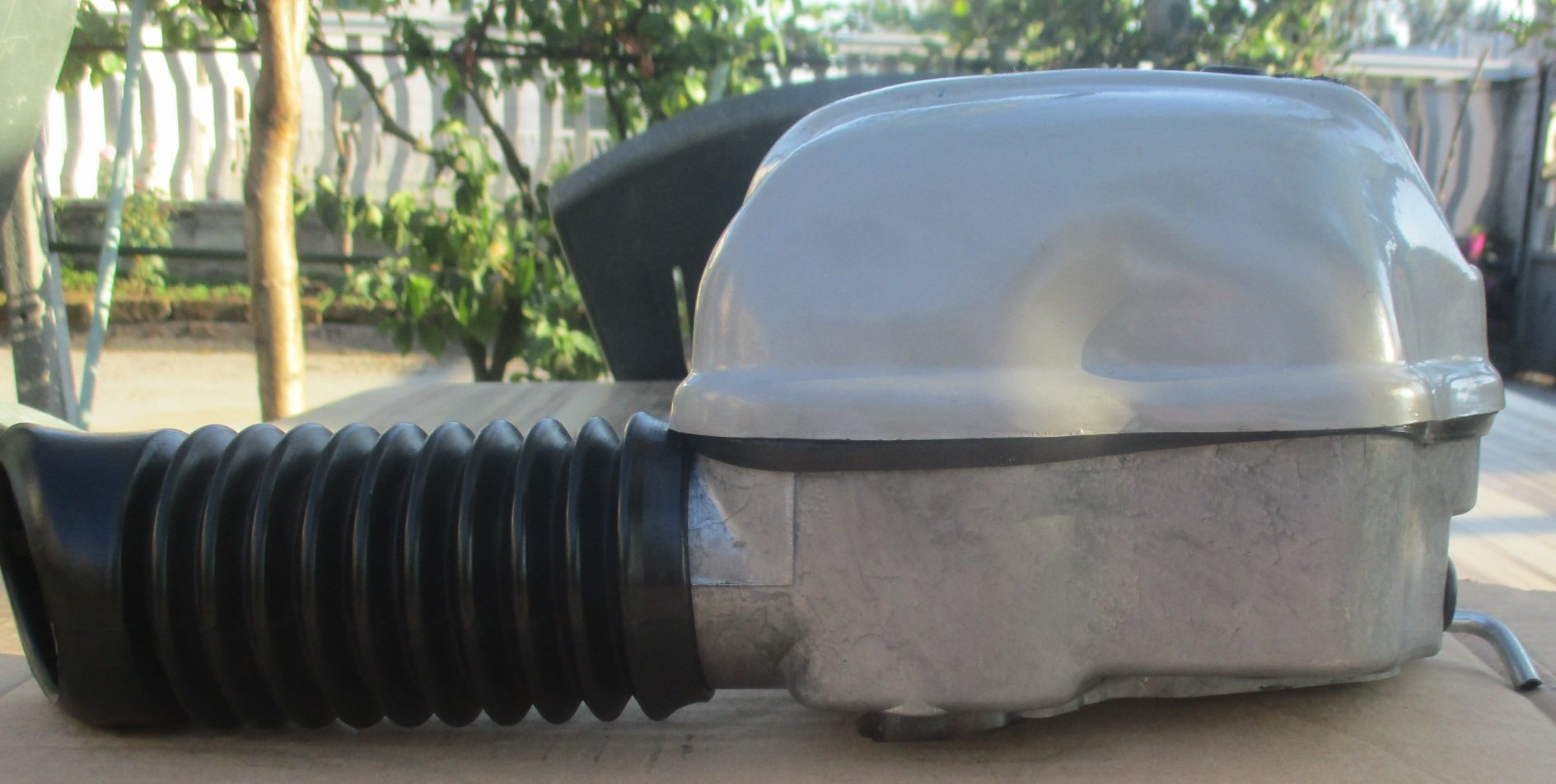

ermy91 Posted March 23, 2020 Posted March 23, 2020 ciao a tutti domani dovrebbe arrivarmi il filtri aria vespa t5.visto le dimensioni ho provato a rialzare il coperchio carburatore del mio px senza dover ribassare il filtro allego foto.lo alzata di 1 cm dovrebbe montare e non toccare giust?? 0 Quote
Echospro Posted March 23, 2020 Posted March 23, 2020 A suo tempo feci un lavoro simile, salvo poi riempire a stagno tutto il bordo perchè trafilava dalla reggia puntata. L'altezza del rialzo mi sembra di che va dai 7 ai 9 mm. Esistono dei rialzi che ti permettono di non toccare la scatola o scatole già rialzate, ma hai fatto la cosa migliore: ci hai messo del tuo! Bravo! Inoltre NON abbassare il filtro, perderesti tutte le sue caratteristiche. Ciao Gg 0 Quote
ermy91 Posted March 23, 2020 Author Posted March 23, 2020 si ho visto ce anche il risavel ma siccome non sto lavorando qualcosa per passare il tempo la devo fare 0 Quote
Echospro Posted March 23, 2020 Posted March 23, 2020 Infatti hai fatto benissimo, inoltre è uscito un bel lavoro. Sono sempre stato favorevole a chi sperimenta! Il coperchio diventa importante se passi al conetto, se deve "ospitare" solo il filtro va sempre bene, basta che faccia tenuta. Ciao Gg 0 Quote
ermy91 Posted March 23, 2020 Author Posted March 23, 2020 credo che problemi per la tenuta non ci sono spero solo che il filtro non tocca da qualche parte.un’informazione ma il filtro t5 lo devo forare come quello originale??il ho fatto un buco da 4mm sul getto max e uno da 2.5 su quello del minimo 0 Quote
Echospro Posted March 23, 2020 Posted March 23, 2020 In realtà basta un foro in prossimità della colonna del massimo, questo per portare alla stessa pressione la camera fatta a forma di cuore con l'interno del filtro. Questo foro nel filtro T5 è già presente. Ciao Gg 0 Quote

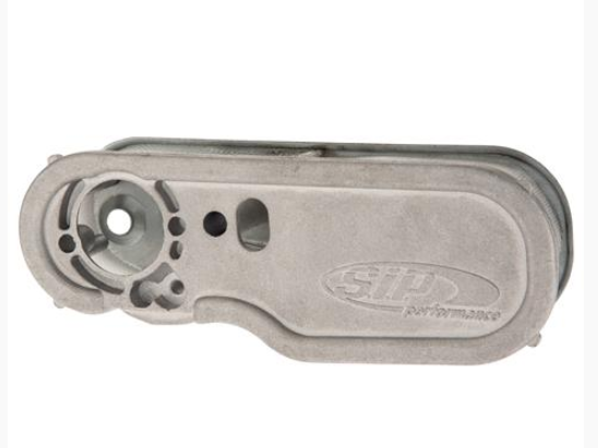

paletti Posted March 29, 2020 Posted March 29, 2020 ciao, 30 euro ed è il coperchio che crea più volume in assoluto 0 Quote
ermy91 Posted March 29, 2020 Author Posted March 29, 2020 ciao non ce rischio che tocca sul telaio quando la vespa ammortizza? 0 Quote
snaicol Posted March 29, 2020 Posted March 29, 2020 (edited) Non credo possa toccare sul telaio mentre ammortizzatori, infatti in quel frangente lo spazio tra tappo vaschetta e telaio laterale diventa poco poco maggiore...e avrà preso invece le misure necessarie a non farlo toccare sopra anche da vespa ferma. Quindi per me non ci sono problemi. Ho visto battere sopra invece filtri originali....e chi ha martellato il telaio per non far battere? ma quelli sino altri carburatori. Edited March 29, 2020 by snaicol 0 Quote
ermy91 Posted March 29, 2020 Author Posted March 29, 2020 ok buon per te che non batte io il mio che ho costruito purtroppo devo modificarlo perchè tocca al filtro nella parte posteriore dove fa la curva 0 Quote
snaicol Posted March 29, 2020 Posted March 29, 2020 1 ora fa, snaicol dice: Non credo possa toccare sul telaio mentre ammortizzatori, infatti in quel frangente lo spazio tra tappo vaschetta e telaio laterale diventa poco poco maggiore...e avrà preso invece le misure necessarie a non farlo toccare sopra anche da vespa ferma. Quindi per me non ci sono problemi. Ho visto battere sopra invece filtri NON originali....e chi ha martellato il telaio per non far battere? ma quelli sino altri carburatori. Edit 0 Quote
paletti Posted March 29, 2020 Posted March 29, 2020 ciao, l'ho fatto fare su mie specifiche,non tocca 0 Quote
