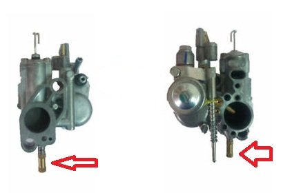

Il 27/3/2020 at 20:41, snaicol dice:
Aumenta il getto a 115 e ricarbura... .magari un mezzo giro in più alla vite carburazione e poi bo....a orecchio e varie prove,senti come risponde. Mi pare che qui già qualcuno ha messo a punto tale motore. Quindi puoi prendere uno spunto da quella lettura. Prova a cercare.
Scusami se te lo richiedo :)
Non essendo pratico, ti elenco quelli che sono i getti attualmente montati così da capire meglio:
  • Massimo: 110
  • Minimo: 50/100
  • Aria: 60
Quale e come modifico?
La vite di carburazione invece è quella posta orizzontalmente rispetto alla posizione del carburatore, con una molla? Se si da che posizione parte e quanti giri deve fare?
Share this post
Link to post
Share on other sites
1 ora fa, numero9 dice:
  • Massimo: 110
  • Minimo: 50/100
  • Aria: 60

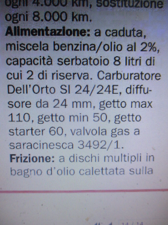

ciao, voilà
Share this post
Link to post
MODERATOR
38 minuti fa, paletti dice:
ciao, voilà
Ma questa sarebbe la carburazione del T5?
Vol.

ciao no chiedo venia ho chiuso la conversazione senza aggiungere:
se è completamente stock
polverizzatore BE4
minimo 50/100
da tutto chiuso svitare 1,5-2 giri la vite indicata con la frecci
La avviti in senso orario e quando sei alla fine svitala,inizia da un giro e mezzo e poi ti regoli

MODERATOR
4 minuti fa, paletti dice:
No, chiedevo perché li riporta SI24/24E mentre la T5 ha l'SI24/24G
Vol
Share this post
Link to post
7 minuti fa, volumexit dice:
Vol
ciao L'utente (numero9) è nuovo e chiedeva informazioni,onestamente io non so le caratteristiche precise del T%,mi sono permesso di andare a cercare l'articolo postato nel "nostro"sito,non me le sono inventate di sana pianta
Share this post

MODERATOR
53 minuti fa, paletti dice:
Nessuno ha detto che te le sei inventate te, io ho fatto notare che l'articolo e' sbagliato. Mica l'hai scritto tu l'articolo.
