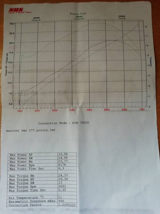

Vi metto la configurazione del mio VMC di quando ho bancato:
VMC 177 Stelvio con fasi standard, pistone prima serie (quello che scampana), squish a 1,3 mm, travasi raccordati , albero Piaggio lavorato con fasi 118-75, anticipo a 19 e volano elestart, carburatore si24 con filtro (minimo 50/160, 160-be3-128 ), padella Polini Original, rapporti 23/65 con 4a da 36. Bancata fatta da Mav.sp con 100 km di rodaggio.
Edited by coni500
Share this post
Link to post
Share on other sites
Ora mi trovo con cilindro alzato con basetta da 1mm, squish a 0,9 mm
PHBH30 (min 55, max 136 getto Polini, av262, spillo x13 seconda tacca dall'alto, valvola gas 40 )
Padella FM Touring
Anticipo 18 gradi
Non ho bancato in questa configurazione, ma i miglioramenti ci sono. E nonostante le fasi cilindro più alte, la coppia è molto molto buona, più del mio vecchio Pinasco Magny Cours. La Vespa riprende molto bene anche in 2 persone.
Share this post
Link to post

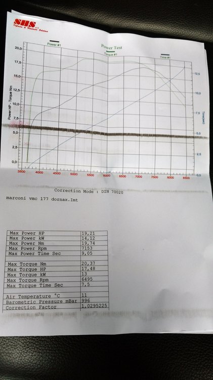

Questa è la bancata fatta con una padella Dornax Middle (marmitta che mi dicono non venga più prodotta ). A parte l'ottimo allungo, i risultati son stati sotto le aspettative. Forse non era adatta al mio motore, ma non siamo riusciti ad ottenere buoni risultati nemmeno su un BGM 187 lamellare.
Abbiamo testato alcuni prototipi di un altro produttore (per questo non posso mettervi il grafico), ma il resoconto è stato che sul VMC la Polini Original è ottima, se non dir eccezionale. Poco allungo ma un buon valore di potenza e coppia eccezionale spalmata molto bene senza alcun vuoto o calo.
Poi il resto delle prove fatte con altre numerose marmitte ( solo su strada però ) , mi ha confermato che il VMC Stelvio è un cilindro molto equilibrato, con il giusto allungo, la giusta coppia, la giusta potenza.
Per il momento marmitte che mi han convinto più della Polini son state l'attuale FM Touring e una Sip Road XL.
