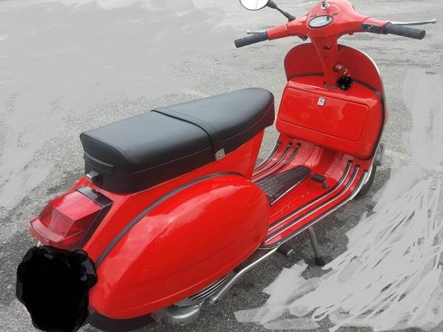

Sto valutando di acquistare questa vespa. Anno 78, immatricolata nel 79 e rifatta dall'attuale proprietario circa 4 anni fa.
Vorrei poi iscriverla FMI e magari per mio piacere personale, avere anche una bella targhetta colo oro.
Come vi sembra? Vedete castronerie con i vostri occhi allenati a parte il porta casco sotto la sella?
I documento da visura risultano a posto.
Grazie a tutti in anticipo per le risposte e Buon Anno!!!

Bella è bella...se vai a vederla.. guarda bene numeri e sigla telaio.. motore..e controlla se hanno usato troppo stucco..e sotto la pedana..

Per lo stucco.....con la calamita, giusto?
Dovrei andare a vederla i primi giorni dell'anno, visto che non è  vicino a casa mia.

Più che con la calamita.. guardare proprio dove ci sono le giunture tra le lamiere..si devono vedere i punti di saldatura..per esempio tra tunnel e pedana..nella curva dietro il parafango..799f282c1fd470da905955f9d803da93.jpg

il portacasco sotto la sella è giusto, piuttosto, visto che ormai il senza frecce viene quotato maggiormente rispetto a quello con, potresti controllare se è un modello con frecce con i cofani cambiati e i buchi nello scudo tappati: dovresti guardare dentro il bauletto, se nel travone centrale, in alto ci sono dei fori, quelli normalmente usati per far passare i fili delle frecce, al 99 per cento chi toglie le frecce dimentica di tapparli, poi altra differenza, sotto il nasello l'assenza dei due fori di fissaggio della morsettiera, anche se, negli ultimi senzafrecce c'erano….

Nel cercare di essere più documentato possibile ho trovato in più posti il telaio n°11922 come inizio dei ganci sotto sella....o indicativamente dall'anno 81. Qualcosa non mi torna però......
Questa vespa ha telaio n°144.. e dovrebbe essere una produzione 78, ha i ganci esterni, è corretto?

Grazie a tutti per i preziosi consigli, oggi mi sono fatto un po di strada e sono andato a vedere la vespa.......
Appena arrivato, a due metri di distanza pensavo di avere trovato l'amore.....bella...rossa....ancora più bella....
Sembrava un giocattolo.....in formato gigante!
Poi mi sono avvicinato........e grazie ai vostri consigli ho visto che molte cose non erano come dovevano essere.

Ciao ..mi dispiace che non hai trovato quello che speravi..ma ci puoi dire quali anomalie hai trovato?

Ciao, sulla vespa ci sono i fori 'impianto frecce e un po troppo tucco sulle pedane (tuo suggerimento!).

Ragazzi....domanda per i più  esperti.......Un senza frecce del 04/1978 potrebbe avere i passa cavi nel bauletto.......ma niente buchi sul piantone per il passaggio dei fili?? Se così è  dietro la ruota di scorta ci dovrebbe essere il buco tappato? I rivetti filettati sul porta ruota di scorta sono giusti?
