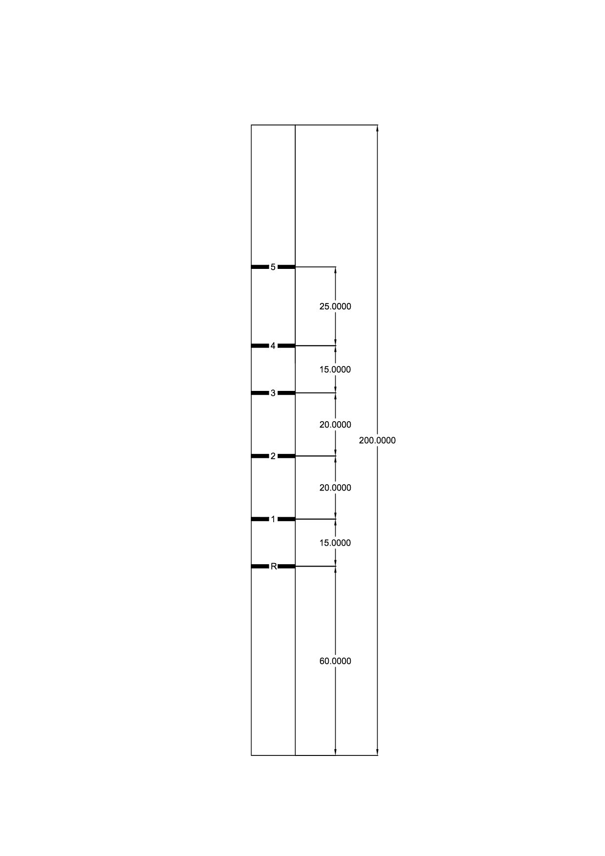

Salve a tutti stamattina ho riempito il serbatorio mezzo litro alla volta e ho fatto una bozza con le misure... devo fare un ulteriore prova per essere più preciso.
Link to comment
Share on other sites
Se qualcuno ha la voglia di provare io ho fatto la misura delle quote con un metro da muratore tenendo la vespa su cavalletto centrale e prendendo come riferimento il fondo del serbatoio (attenzione a non prendere il dado di fissaggio del rubinetto della micela) grazie ancora

Il 7/12/2019 at 14:22, Blonz dice:
Ciao Blonz
Grazie mille di questo contributo! lo trovo utilissimo per calcolare precisamente i consumi del mio PX a seconda dei settaggi dei getti.
volevo chiederti solo una delucidazione: hai considerato la tacca R come 3 litri? suppongo quindi che se riempio alla tacca 5 mi trovo con 8 litri precisi nel serbatoio giusto?
grazie!!!
Link to comment
Ciao io avevo considerato la R quando la benzina mi arrivava a coprire quel cilindro che c'è dentro al serbatoio cioè il rubinetto benzina. Poi ho proceduto step di mezzo litro alla volta cercando di prendere il riferimento sempre dal punto più basso del serbatoio. Sinceramente non ricordo quanti litri era la tacca R. Comunque alla fine non ho mai controllato il livello e per i consumi basta fare il rapporto tra i km fatti e i litri della benzina che ci metti.
