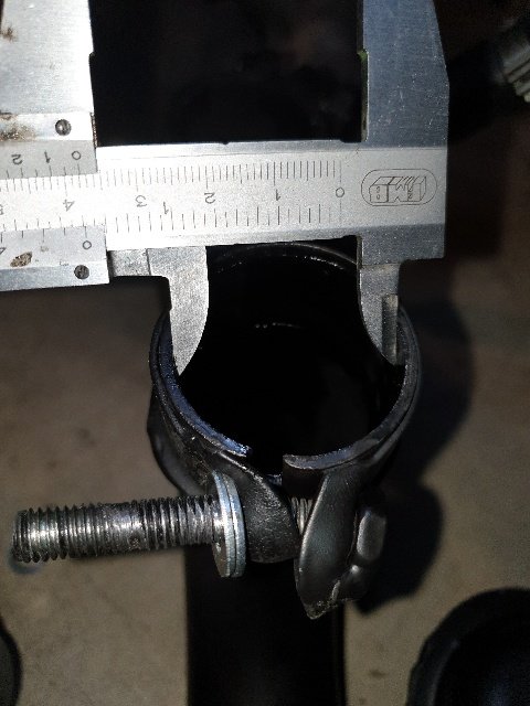

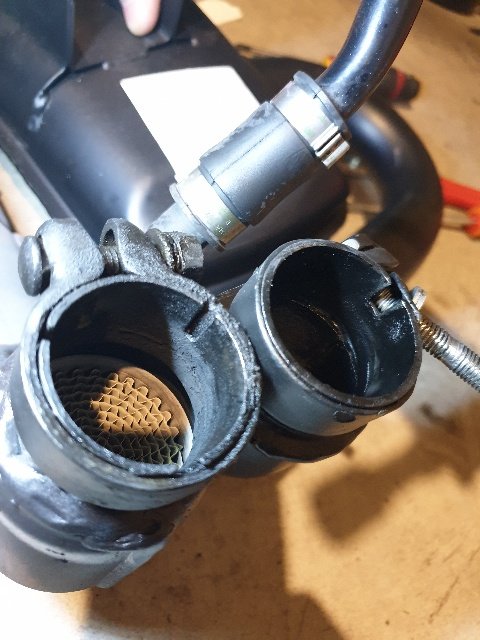

Partiamo con il primo problema , in quanto la marmitta che mi è stata venduta " per originale piaggio ", con tanto di punzonatura ed etichetta, non  riusciva a serrarsi, a causa di un errore di costruzione.  Analizzando la foto di quella catalica, è chiaro che differisce per il numero ed il tipo di asole , che servono al serraggio. In pratica pur avendo serrato la fascetta fino al punto che si è deformata, la marmitta sfiatava dal collettore.
Per risolvere questo inconveniente, ho tagliato una lattina di alluminio, da cui ho ricavato una fascetta che ho usato come guarnizione che ho avvolto attorno al collettore di scarico. Poi ho provveduto a sostituire la fascetta per il serraggio, con una di qualità e soprattutto ho praticato 3 tagli lungo il collo che si inserisce sul collettore, per una lunghezza di 20 mm.

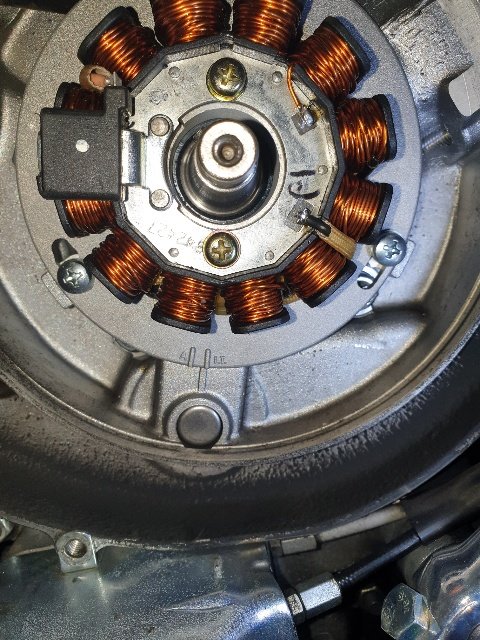

Successivamente ho modificato l'anticipo e a tal proposito vi invito a vedere le foto di prima e dopo.
Adesso ho due dubbi, il primo è che la vespa fà un gran baccano  ( ma non sfiata), secondo smontando la candela dopo averla riscaldata e provata ai medi e al massimo, mi risulta troppo magra. Il freno aria  del massimo da140, non dovrebbe arricchire di la carburazione ? come mai pur avendo commesso l'errore di non aver sostituito il freno aria del massimo , con un 160  ??
