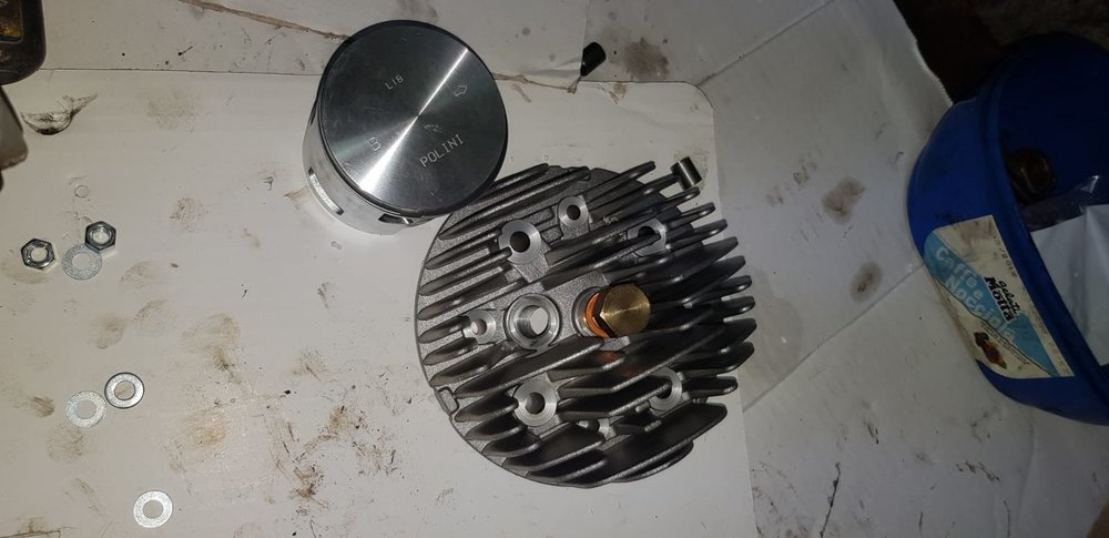

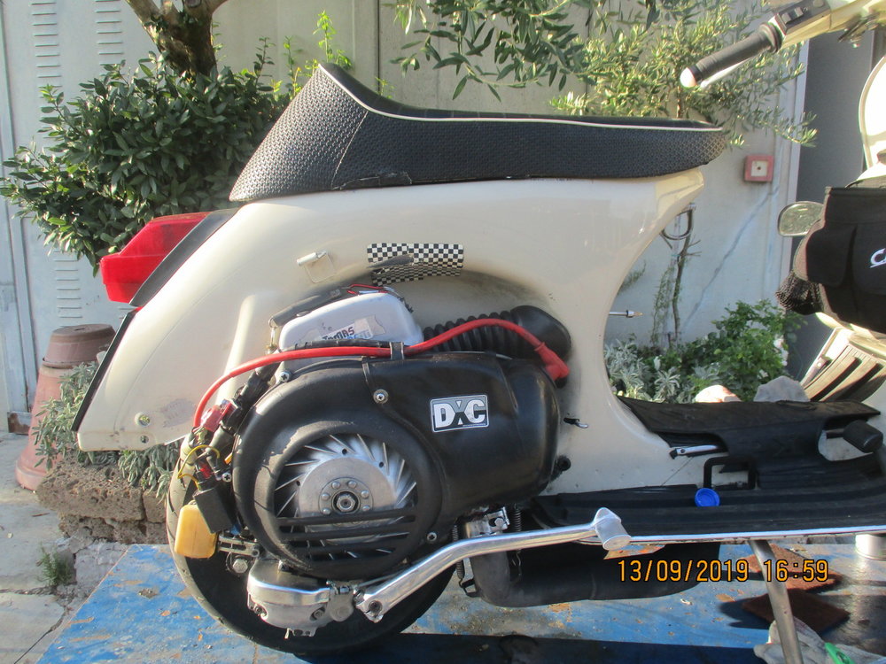

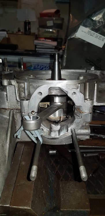

finalmente posso mettere qualche foto del motore...
Ecco la configurazione.
GT Polini 187 in alluminio
Albero motore Polini corsa lunga
Raccordo dei travasi
Raccordo carburatore
SI 24/24
Poilini original
Pignone 23 e corona 65
Frizione 8 molle NewFren e dischi Malossi

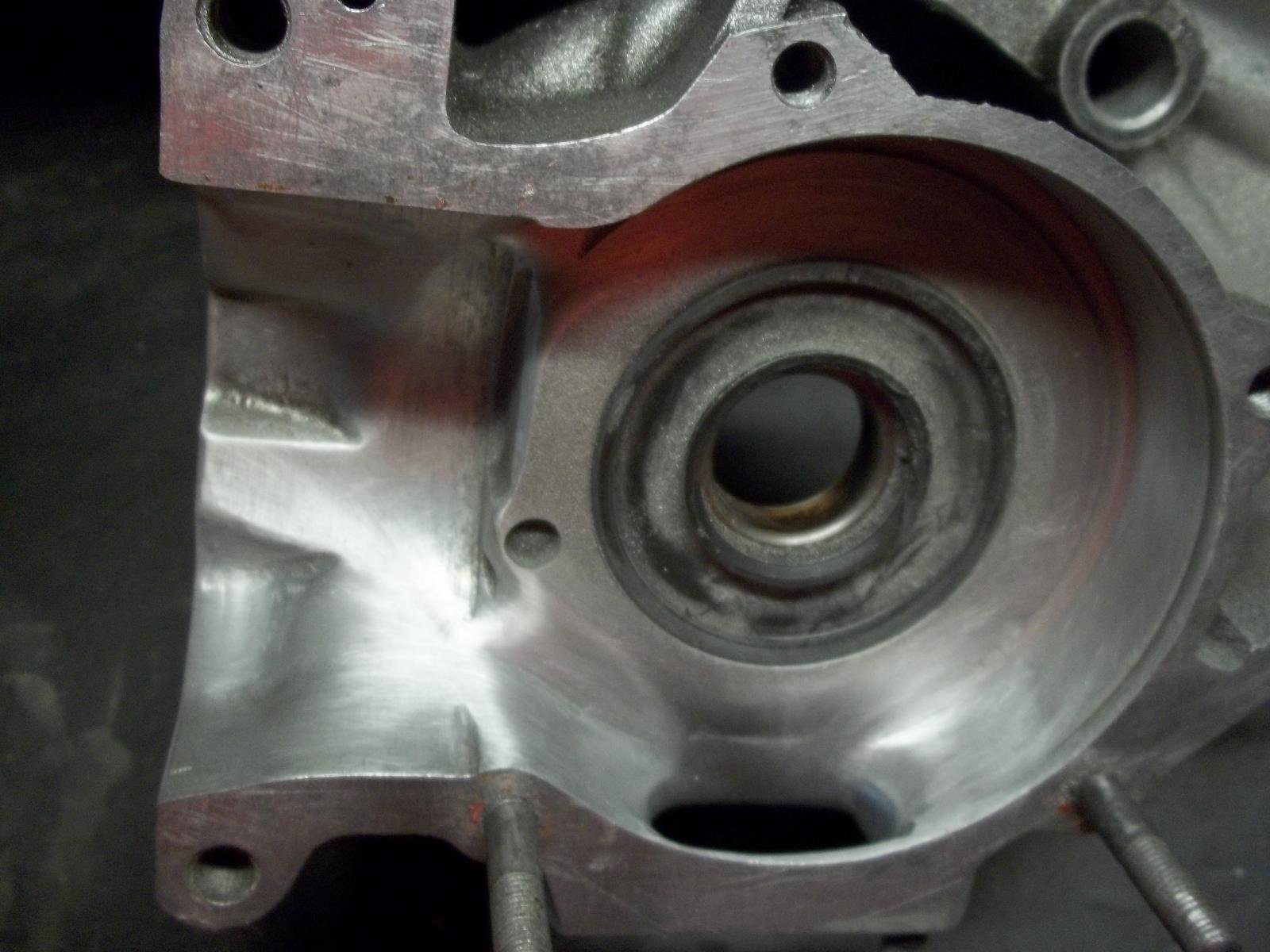

Direi collettore a valvola. Per montare il collettore lamellare DEVI aprire il motore ed asportare completamente la valvola. Che è una bestemmia se lo fai su dei carter sani e valvola in buone condizioni.

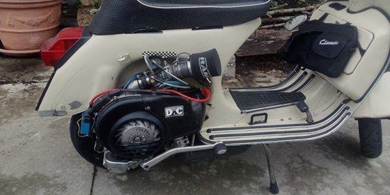

ciao, allora ascolta con un 221 mhr  montato di scatola,solo sbavato lamellare con carter malossi,pwk 35 primaria 24/62 accensione piaggio fissa,volano px 125,padella big box sport,dal punto A  al punto B velocità di  uscita 130 kmh effettivi,velocità max 151 effettivi
mhr 228 a valvola di scatola,si26,primaria 24/62 accensione piaggio con kytronik,volano px 125,padella big box sport dal punto A al punto B velocità di uscita 116 kmh effettivi,velocità max 147,8 effettivi.
Se abiti dove non ci sono forze dell'ordine vai di lamellare,altrimenti pensaci e il perché lo vedi dalle foto
Un lavoro del genere:
100_2080.jpg.d7730dfd2dddeb42c7ceeb7ba046c032.jpg.e54374a5ad0c4b7e3f3770309ba31ea5.jpg
