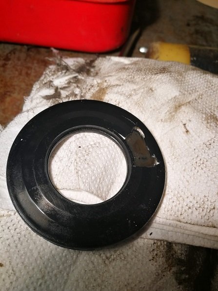

CrisT 0 Posted 9 September 2019 - 19:53 Ciao a tutti... prima di partire per un bel viaggetto, la mia px 125 arcobaleno mi ha fatto un bello scherzo... causa rottura paraolio lato frizione sono rimasto a piedi... ecco come si presenta la valvola... che devo fare?? consigli? è rifare completamente immagino, giusto? oltre alla valvola mi ha rigato pesantemente anche pistone e cilindro (177dr con 600 km) 0 Quote Donate Points Share this post Link to post Share on other sites
fenn 4 Posted 10 September 2019 - 14:24 la mia era messa un pó meglio e qualche anno fa ho usato il sistema del bicomponente (un loctite hysol), non ho piú riaperto il motore da allora ma il minimo é regolare, quindi penso che sia ancora lí. sicuramente rifare la valvola con riporto di materiale é meglio, ma devi trovare chi lo sa fare bene. 0 Quote Donate Points Share this post Link to post Share on other sites
CrisT 0 Posted 12 September 2019 - 12:04 Il 10/9/2019 at 16:24, fenn dice: la mia era messa un pó meglio e qualche anno fa ho usato il sistema del bicomponente (un loctite hysol), non ho piú riaperto il motore da allora ma il minimo é regolare, quindi penso che sia ancora lí. sicuramente rifare la valvola con riporto di materiale é meglio, ma devi trovare chi lo sa fare bene. immaginavo che rifarla è la cosa migliore... il problema è che non saprei a chi rivolgermi... 0 Quote Donate Points Share this post Link to post Share on other sites
ilbintar 5 Posted 13 September 2019 - 06:56 Ho avuto lo stesso problema, (vedi discussione sul forum), ho decoso di cambiare carter trovandondo uno usato ma in buone condizoni e approfittando per revisionare a fondo il motore. Link: 0 Quote Donate Points Share this post Link to post Share on other sites
CrisT 0 Posted 13 September 2019 - 07:17 19 minuti fa, ilbintar dice: Ho avuto lo stesso problema, (vedi discussione sul forum), ho decoso di cambiare carter trovandondo uno usato ma in buone condizoni e approfittando per revisionare a fondo il motore. Link: Ho letto tutto... anche io montavo in 177 dr ..peccato che mi è durato 600 km circa... a parer mio, il paraolio era già un pò compromesso e con la maggior potenza del cilindro rispetto all originale , non ha retto.. ora sono in cerca di carter vnx1m.... o magari forse è meglio un motore completo per poi da revisionare.. 0 Quote Donate Points Share this post Link to post Share on other sites
paletti 65 Posted 13 September 2019 - 08:28 Il 9/9/2019 at 21:53, CrisT dice: Ciao a tutti... prima di partire per un bel viaggetto, la mia px 125 arcobaleno mi ha fatto un bello scherzo... causa rottura paraolio lato frizione sono rimasto a piedi... ecco come si presenta la valvola... che devo fare?? consigli? è rifare completamente immagino, giusto? oltre alla valvola mi ha rigato pesantemente anche pistone e cilindro (177dr con 600 km) Ciao,la foto sintrtetizza il miopensiero.Con questa valvola o la ricostruisci ma devi trovare chi fa i lavri come si deve,o come ti ha suggerito Ilbintar,oppure lo fai lamellare 0 Quote Donate Points Share this post Link to post Share on other sites
Tsuga 2 Posted 13 September 2019 - 21:34 Rettifica ? Loro dovrebbero saperci mettere mano 🥳 0 Quote Donate Points Share this post Link to post Share on other sites
IRCANODR177 2 Posted 19 September 2019 - 19:47 prendi uno scalpello, dai 4 colpi, 2 prima e 2 dopo, perpendicolari alla valvola in modo da far crescere l'alluminio, sarà poi la spalla dell'albero a lisciare il tutto. con una situazione ben peggiore ho risolto così e va che è una meraviglia 0 Quote Donate Points Share this post Link to post Share on other sites

IRCANODR177 2 Posted 19 September 2019 - 20:24 forse mi sono spiegato male, anzi sicuramente. intendevo che colpendo con lo scalpello l'allumino, questo forma come un labbro che aiuta la tenuta della valvola. dando 2 colpi prima e 2 dopo la valvola, avrai una tenuta perfetta. comunque credimi in 60 anni di vita ne ho viste di soluzioni stravaganti 1 Quote Donate Points Share this post Link to post Share on other sites
paletti 65 Posted 19 September 2019 - 20:35 9 minuti fa, IRCANODR177 dice: forse mi sono spiegato male, anzi sicuramente. intendevo che colpendo con lo scalpello l'allumino, questo forma come un labbro che aiuta la tenuta della valvola. dando 2 colpi prima e 2 dopo la valvola, avrai una tenuta perfetta. comunque credimi in 60 anni di vita ne ho viste di soluzioni stravaganti ciao Ircano,posta una foto e spiega meglio 0 Quote Donate Points Share this post Link to post Share on other sites
pulun 42 Posted 19 September 2019 - 20:37 (edited) 16 minuti fa, IRCANODR177 dice: forse mi sono spiegato male, anzi sicuramente. intendevo che colpendo con lo scalpello l'allumino, questo forma come un labbro che aiuta la tenuta della valvola. dando 2 colpi prima e 2 dopo la valvola, avrai una tenuta perfetta. comunque credimi in 60 anni di vita ne ho viste di soluzioni stravaganti Allora io ci ho scherzato sopra MA ho comunque capito cosa intendi ho lavorato in officina meccanica nel reparto aggiustaggio coi "vecchi" del mestiere e... ho lavorato anche in una officina dove facevano stampi per materie plastiche e sono io il primo a dire che il motore Vespa è il contrario della elevazione meccanica della tecnologia motoristica ho visto un filmato su youtube dove un vespaclub Egitto rifanno la valvola in una officina coi pantaloni corti, le ciabatte e la canottiera maneggiando una fiamma ossiacetilenica. Però a tutto c'è un limite. A fare come dici tu, con lo scalpello, SPOSTI il materiale. L'alluminio con lo scalpello non riesci a GENERARLO dal nulla. Per ogni labbro che crei con lo scalpello vai a togliere materiale dove hai dato la martellata. Detto questo Ognuno fa come crede, quindi... I miei più sinceri auguri di buon lavoro! Bacio le mani. P.s. il "mi piace" qui sopra IRCANO te l'ho dato io. Edited 19 September 2019 - 20:41 by pulun ma vaffanzum 0 Quote Donate Points Share this post Link to post Share on other sites

CrisT 0 Posted 20 September 2019 - 06:38 ragazzi porterò i carter in rettifica... mi hanno chiesto 35 € .. sperando in buon lavoro! 0 Quote Donate Points Share this post Link to post Share on other sites
