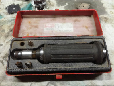

Mi viene in mente un altro attrezzo da provare. Non so come si chiama, ma è a percussione. Non potrà competere con la pistola ad aria compressa, ma non si sa mai. Io ne ho uno della Koken (marchio giapponese) e funziona benissimo, mi ha già salvato da parecchie situazioni. Immaginati un'impugnatura tipo giravite e l'attacco da mezzo pollice quadro (maschio). La percussione avviene con il martello. Farò foto ...
Edited by Kalimero
Share this post
Link to post
Share on other sites
Ecco il "giravite a percussione:
La confezione contiene giravite a percussione, portainserti da 1/2" e 4 inserti (2 piatti e 2 a croce)
... avendo l'attacco quadro da 1/2" si possono inserire bussole di ogni misura ;-) . Si picchia poi con il martello sul lato opposto.
In bocca al lupo @Black Baron, spero tu possa risolvere presto. A volte è veramente frustrante fermarsi per un problema così!!

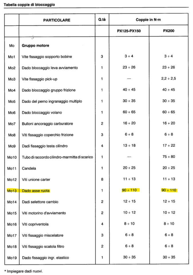

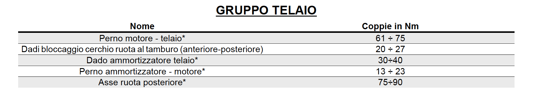

M'imbatto per caso nel Manuale d'officina delle PX 125 - 150 Euro 3 e apprendo con stupore (forse lo sapevo già ma me n'ero scordato) che la coppia di serraggio per il bullone del mozzo posteriore è di soli 75-90 Nm (!!!) ... guardo allora l'Euro 2 ... idem ...eppure, fino alla versione del '98 con freno a disco, la coppia di serraggio era 90-110 Nm.
Domanda nr. 1: che cosa è cambiato a partire (immagino) della versione Millenium rispetto alle precedenti?
Domanda nr. 2: non è che i problemi di svitamento del dado sulle Euro 1- 2 - 3 derivino dal non rispetto delle nuove coppie di serraggio?

Prendiamo l'ultimo manuale ancora impaginato con una certa cura (gli ultimi sono pietosi anche da questo punto di vista), cioè quello del primo PX disco.
Nel quale ritroviamo il dato consueto:
Fin qui tutto bene, sostanzialmente confermato il dato dei vecchi manuali.
La didascalia è esaustiva: parla, giustamente, di "dado asse ruota", con riferimento al gruppo motore.
Però, due pagine prima, ecco la voce "asse ruota posteriore", col dato che giustamente ci dà qualche perplessità.
Nota: qui non parla di "dado" e la voce è inserita nel gruppo "telaio".
Mi pare alquanto strano e la prima cosa che mi viene in mente è che si tratti di una voce estranea, ripresa forse dal manuale di qualche altro veicolo.
