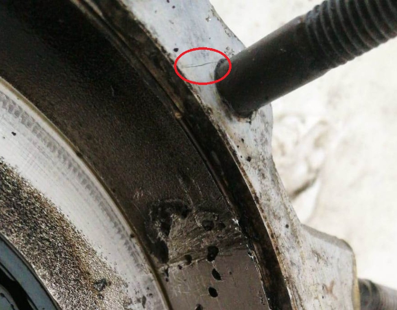

18 ore fa, paletti dice:
ciao,dove ho evidenziato in rosso c'è una crepa?
No, doveva essere qualche graffietto superficiale sporco di grasso perché crepe non ce ne sono(quella foto è stata fatta prima di lavare il motore)..O almeno non le ho viste appena sono andato a controllare.
