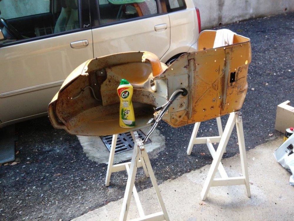

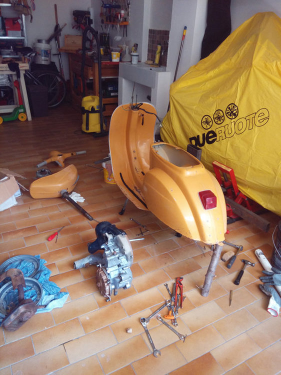

Buongiorno a tutti, come accennato nel mio primo post di presentazione, dopo aver dato una bella lavata alla vespa e smontato tutto ho deciso di tentare a fare un restauro conservativo, tanto a decappare e cataforesizzare si fa sempre in tempo.
Dopo confronto con alcuni utenti del forum purtroppo ha capito che la realtà mi obbliga a dover trovare un motore V5A2M per poter superare il collaudo di reimmatricolazione e quindi mi sono già attivato.
In questa fase mi preoccuperò solo di telaio e ciclistica e vi chiederò consigli.
Dopo lo smontaggio procederò con fosfatazione di cerchi, tamburi, forcella, mollone ammortizzatore posteriore, carterino coprivolano e bulloneria varia arrugginita.
Procederò quindi con la verniciaura delle parti grigie con fondo bicomponente catalizzato, mentre tutte le parti giallo positano saranno trattate con CIF, previo passaggio di fosfatante sulle zone con ruggine superficiale.
Adesso dovrò far fare delle piccole riparazioni al telaio (zona posteriore pedana), nei prossimi giorni posterò foto con dettagli e per cui chiederò indicazioni.
Nel frattempo procederò con la revisione dell'ammortizzatore posteriore. Mi sapete dire che colore deve avere il corpo ammortizzante, gradazione e quantità olio da inserire?
Quello anteriore lo terrò dentro una scatola per una eventuale futura iscrizione FMI, ma sicuramente lo sostituirò con qualcosa di decente. A tal proposito avete qualche consiglio?
Di seguito la vespa dopo l'esplosione!

Ma a vederla cosi è molto bella.
Per quanto riguarda la ruggine superficiale segni macchie dosa bene cif e spugnetta parte gialla e verde.
Per quanto riguarda la ruggine andrei a bloccarla col fidoil.
Passa poi una pasta abrasiva leggera 3M e o un finishing polish.
Mentre per il motore secondo me ci vuole un v5a1m.
Anche i cerchi una volta puliti con idro escono belli.e poi ci passerei li anche del cif con spugnetta parte gialla con acqua. Poi un panno imbevuto da polish usato sulla carrozzeria per dargli un Po di vigore. Ultimo passaggio gli darei il fidoil e pennello anche sui cerchi che ravviva dando un effetto vintage ma " pulito ".

Grazie per tutti i consigli, non conosco Fidoil, mi documenterò...
Per bloccare ruggine sto usando Remox
Per ammortizzatori mi sai dire qualcosa?
Il telaio è 756*** e dalla scheda omologazione dovrebbe montare V5A2M. In realtà monta un V5A1M, ma probabilmente riesco ad averne uno in prestito per collaudo.

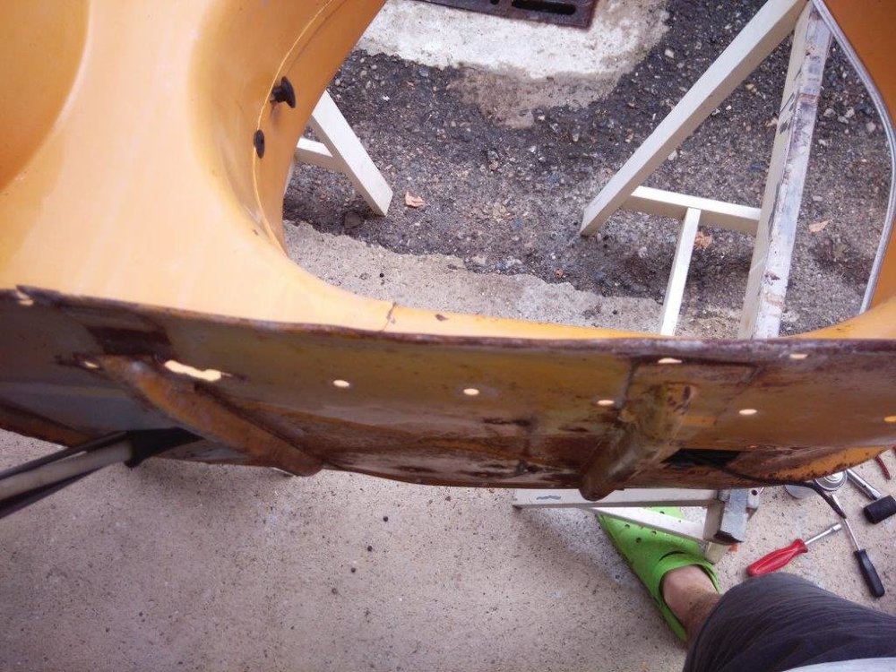

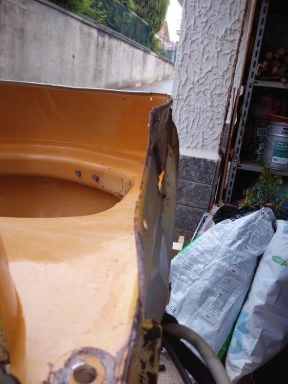

Buongiorno signori, lo scorso sabato sono un po andato avanti con i lavori.
Vi mostro innanzi tutto le condizioni della pedana e vi chiedo consigli su cosa fare.
Mia idea è di far riparare, inserire piastrina e far verniciare il vano motore e il sottopedana. Inoltre farei fare ritocchi pure su parte superiore pedana nelle zone arrugginite perchè poi metterò il tappetino e la differenza sarà mitigata

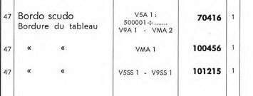

Ho trovato questo:
Subito a pagina 1 descrive le varie caratteristiche ed equipaggiamenti. Mi sembra ci sia la risposta alla tua domanda ;) , screecit

Hai ragione! Interpretavo la numerazione data per i cerchi aperti poi anche per tutte le altre caratteristiche, fra cui bordo scudo in alluminio ...

Il ‎02‎/‎05‎/‎2020 at 23:44, Kalimero dice:
Nella prima serie / 2° versione passaggio a nuovi cerchi + aggiunta bordoscudo coincidente, quindi:
fino a seriale 752188  cerchi chiusi 9" / no bordoscudo
da seriale 752189   cerchi aperti 9" / sì bordoscudo
Non potrebbe essere altrimenti, confermi Valerio  @Vespa979 ?
