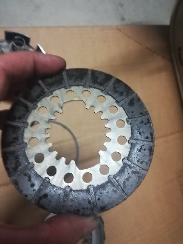

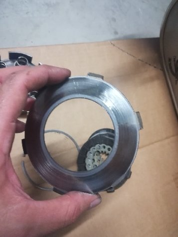

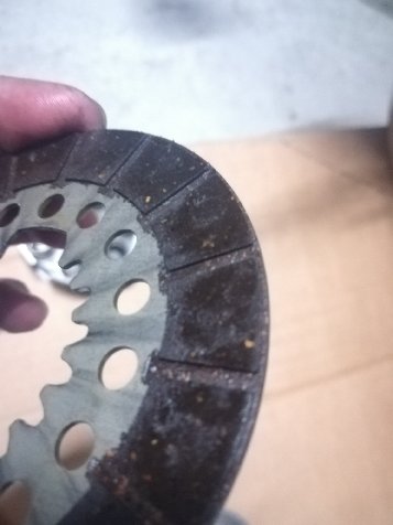

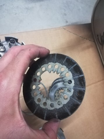

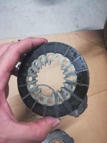

Ho trovato il tutorial di Vespista46 sul montaggio frizione: ho intenzione di rimontare gli stessi dischi ma ripulendo quelli in sughero e carteggiando i dischi condotti (proverò con grana 300 )

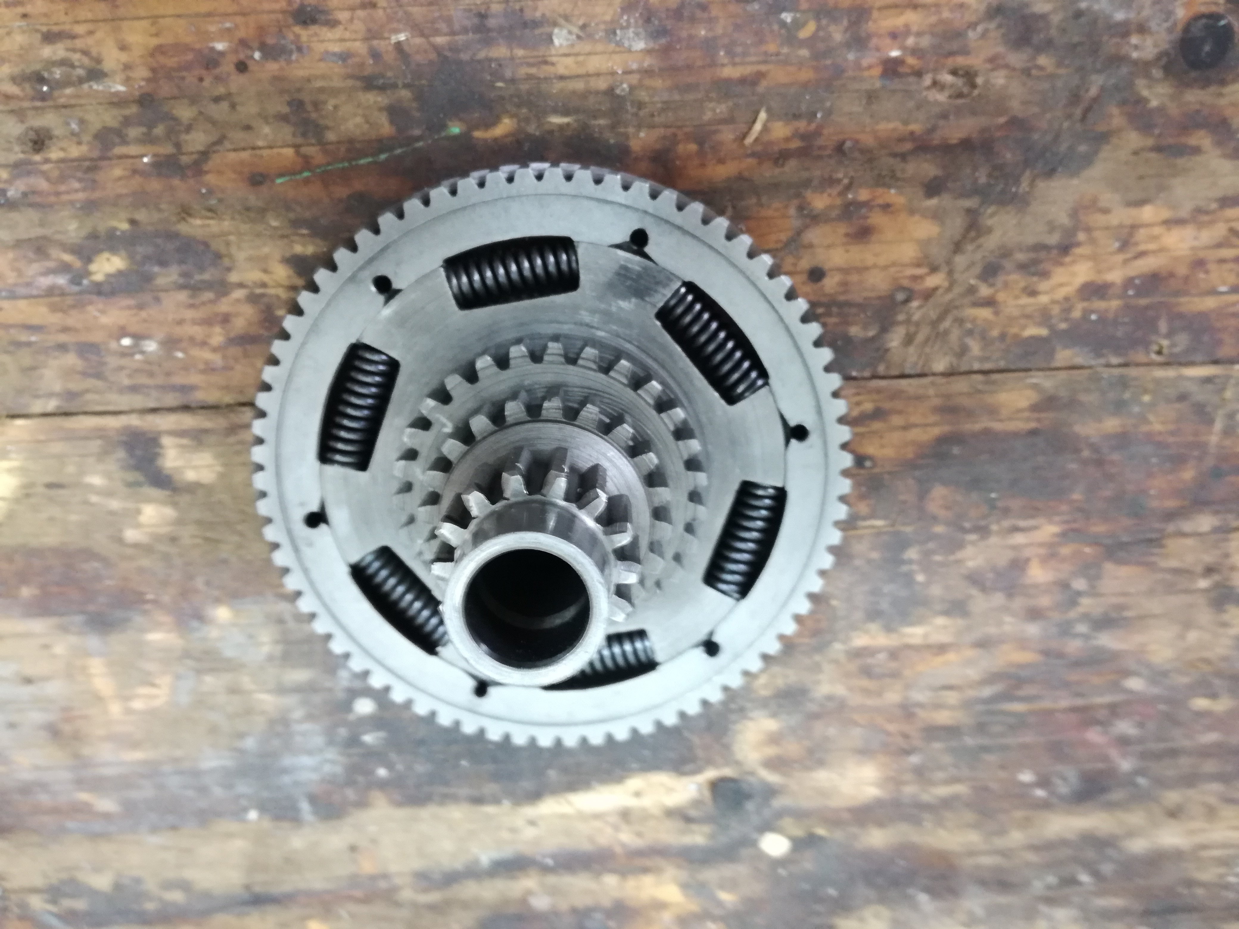

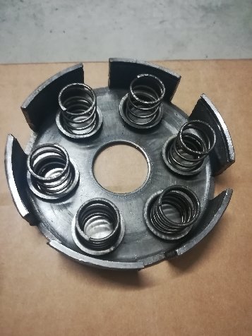

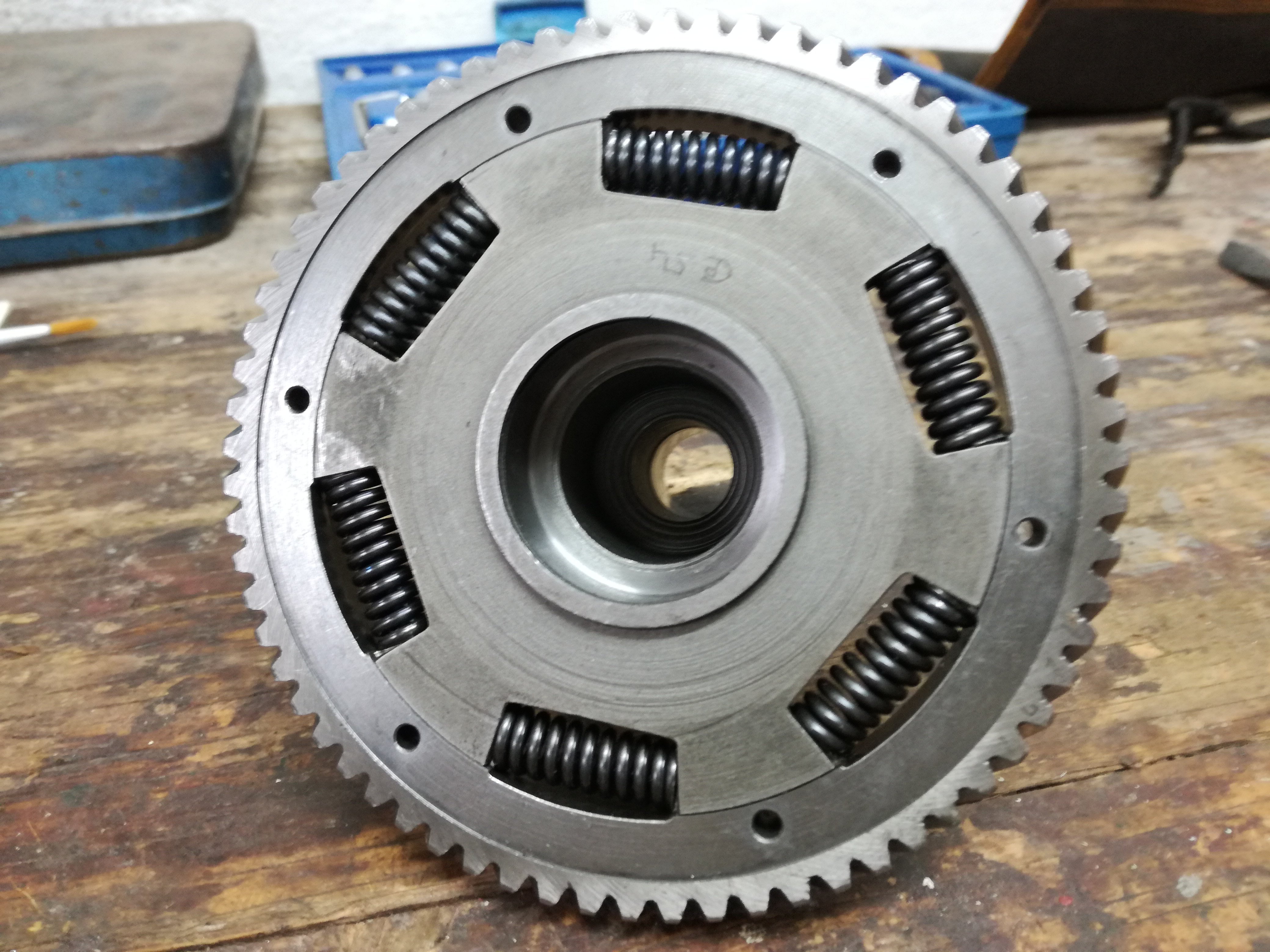

Mi è appena arrivato il pacco con il kit revisione parastrappi acquistato da un noto rivenditore del web. Nonostante avessi specificato le misure (senza ricevere risposta) ho constatato che la lunghezza delle molle è 33mm anziché 26 mm come in quelle che ho smontato. Il numero di spire è uguale (11). Le altre misure coincidono. Il kit non è marchiato mec.eur come ipotizzavo, e la busta è del rivenditore, quindi sulla qualità non so.
È possibile che le mie vecchie molle si siano accorciate con l'uso?
Share this post
Link to post
Share on other sites
MODERATOR
14 minuti fa, piggiu dice:
Io avevo montato quello MEC EUR. Al momento la MEC EUR non ce l'ha disponibile, dovrebbe arrivare a giorni.
Questo e' quello che ho usato io
Share this post
Link to post
Grazie vol, si ho visto la tua discussione e le molle non sembrano allungate, e dubito tu abbia rimontato quelle vecchie.
Ho scritto a mec eur ma non ricevendo risposta ho ordinato altrove.
Ad ogni modo per chi si trovasse a comprarlo il codice "interno" che ho ordinato è 2802.
Provo a sentire il venditore, magari risolvo.
Share this post
Link to post

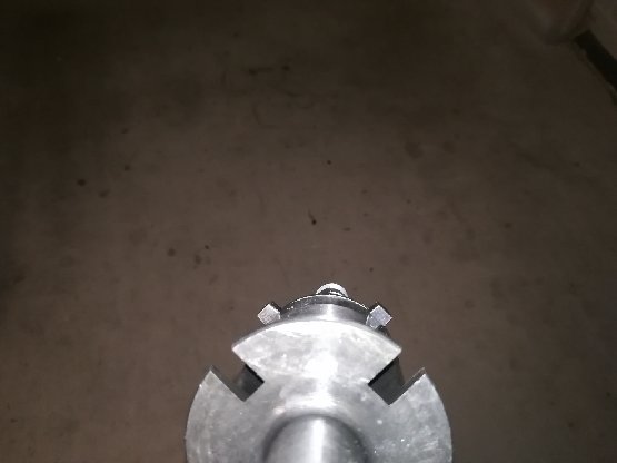

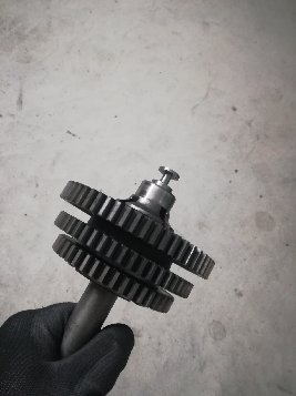

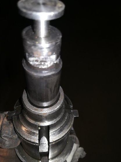

In attesa che il venditore mi risponda sul kit parastrappi, mi sono occupato del cambio. Nonostante abbia fatto attenzione mi sono ritrovato un gioco di quasi 3 mm il che mi fa pensare a un mio errore più che a usura..
P. S. Ovviamente ho rimontato anche anello di spallamento e seeger.
