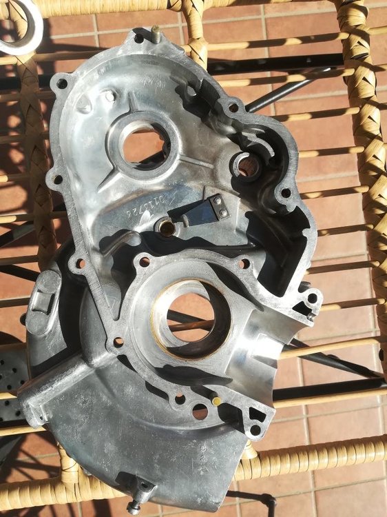

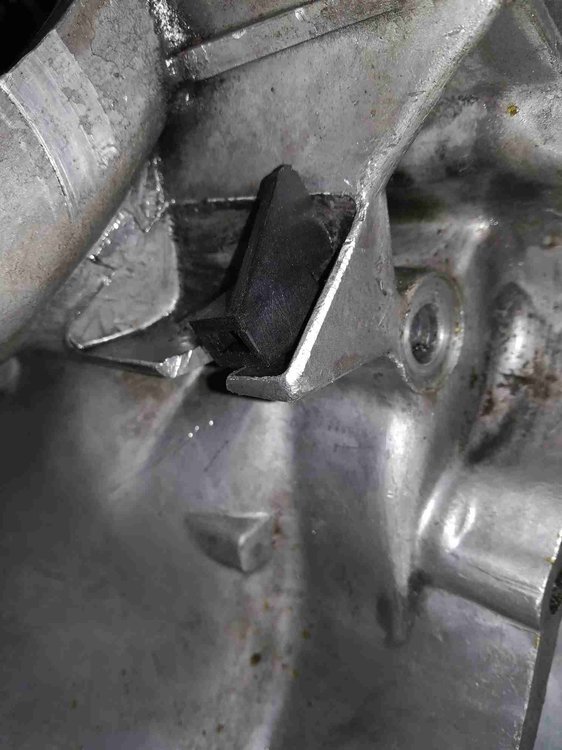

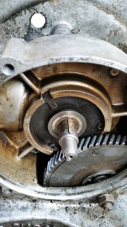

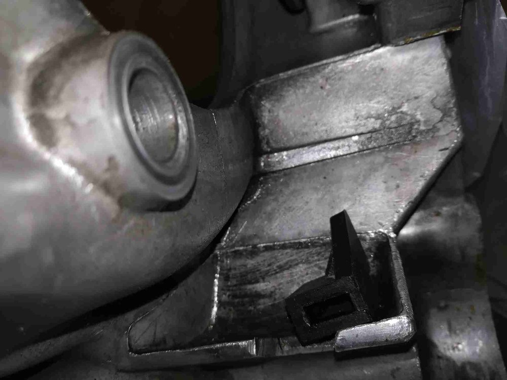

Per caso hai anche una foto del motore senza questo gommino?
Purtroppo no, come scritto è li da 62 anni.

Comincio a pensare che questo gommino sia montato sulla vna1t ma non sulla vna2t. Infatti presumo che la sede sia stata modificata in solo alluminio (vedi superficie triangolare piana con apice in basso)

MODERATOR
Da catalogo ricambi è montato sia sulla 1 che sulla 2

È anche possibile sia stato modificato da una matricola in poi della VNA2T.
escluderei che sia una modifica artigianale, anche perché cercando sul web ho trovato un VNA2M aperto senza gommino e la stessa chiusura triangolare in metallo.

MODERATOR
Hai provato a calzarlo qua?

Direi che è il caso di rinunciarci.
Ovviamente senza la tua foto mi sarebbe rimasto il dubbio quindi il tuo aiuto è comunque stato fondamentale.

MODERATOR
Allora mi sa che la VNA2T aveva gia il carte modificato.

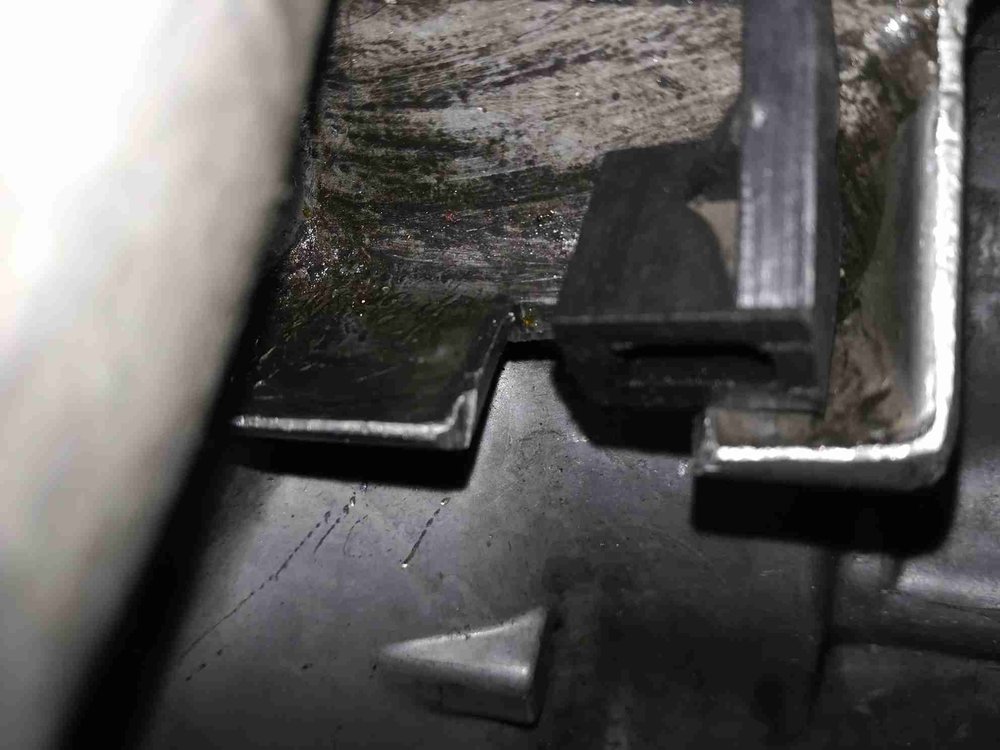

Il 9/9/2019 at 12:08, volumexit dice:
Vol.

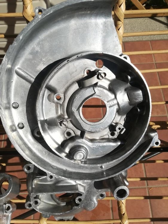

Qualcosa non mi torna con quel carter.
Ecco come si presenta(va) il carter della mia VNA2T
La domanda che mi sorge poi é la seguente: sul mio ci va il tegolino in gomma oppure no. Io non l´ho messo. In caso riapro il motore.

MODERATOR
A guardare per me non ci va, sarà un errore del catalogo ricambi.

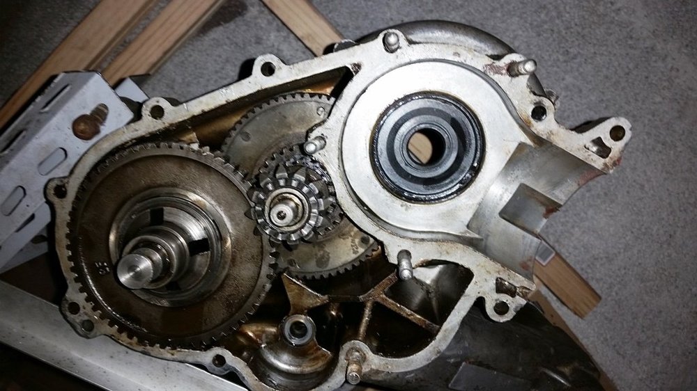

Mi potete scrivere il numero motore delle vostre vespa ed allegare una foto del paraolio lato frizione?

Il paraolio che ho trovato io nel motore non era quello previsto da catalogo quindi non fa testo.

@pxcruccato
Secondo me sul tuo motore semplicemente non è previsto il gommino.

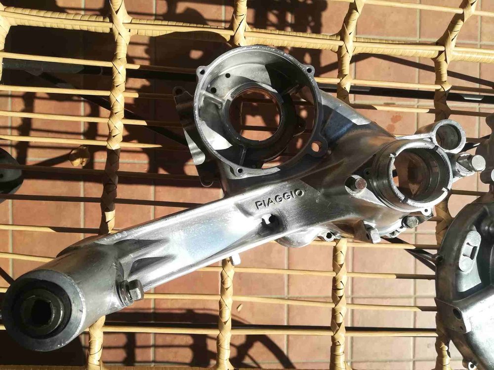

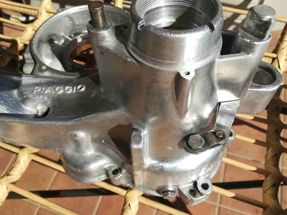

Personalmente non mi fanno affatto impazzire i carter spazzolati a specchio.
Indubbiamente la spazzola su mola (o trapano) è il metodo più veloce, ma il risultato bling bling  snaturizza a mio avviso la storia del mezzo, senza contare che  durerà poco: togliendo il microstrato natio della fusione
si ossideranno in un amen ,  diventando neri e/o opachi.
Paglietta 00 e WD40, pazientemente con secchi di olio di gomito  sono sempre il metodo migliore, anche se le ore sono infinite.

Exstreme, in realtà di ore e olio di gomito ne ho speso un sacco...ho fatto diversi tentativi per poi passare a una spazzola con dremel anche se non sono molto soddisfatto. L effetto lucido non lo ricercavo sinceramente, ma nemmeno mi dispiace. Mi sono anche informato per una sabbiatura e avevo anche trovato una ditta, ma poi ho letto che in molti lo sconsigliavano e ho desistito. Non ho più molta pazienza e ho fretta di rimontare il motore, però se avete suggerimenti li apprezzo.

A questo punto mi conviene andare avanti così...i carter vedrò di ungerli solamente per ritardare l'ossidazione...

PARAOLIO LATO VOLANO (cod. Piaggio 25180)
Dopo aver trovato la discussione di Vol. sul restauro della sua VNA ho notato il suo paraolio lato volano che era uguale a quello che avevo trovato io sulla mia, e che differisce da quanto riportato sul catalogo ricambi; temo di aver sbagliato a fidarmi del catalogo perchè anche qui deve esserci un errore, e quindi devo ricomprarlo; a conferma di ciò ho rovistato nei vecchi pezzi cambiati alla revisione del motore fatta 5 anni fa circa, e il paraolio lato volano è lo stesso che ho smontato adesso. In foto i 3 paraoli in ordine cronologico (smontato 5 anni fa, smontato adesso, quello nuovo - ma sbagliato- in fondo).
                Nota: i 2 paraoli vecchi, presumibilmente giusti, differiscono nelle misure. Il più vecchio smontato 5 anni fa è siglato "Ariete 40x20x6,5" ; quello smontato adesso è siglato "Corteco  20 - 40/60 - 7".
