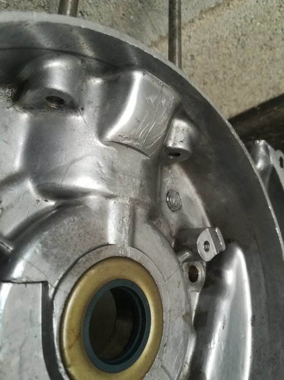

I lavori riprendono... Purtroppo pulendo i carter ho scoperto una lesione.. È una piccola crepa ma non passante, su superficie lievemente rigonfia

MODERATOR
Cosa ne dite se prima di saldare provo a spianare per vedere quanto è profonda?
Scusa ma non ho capito dov'è la crepa.

In effetti non era un granché la foto.
Qui si vede meglio.
In alto si intravedono i 2 prigionieri, la crepa è al centro. Sul retro nessun segno.

MODERATOR
Qui si vede meglio.
Metti una foto dell'altro lato per favore?

MODERATOR
Sei sicuro che non sia gia stato saldato?
Non vedo un segno corrispondente sul lato esterno del carter,

Certamente non da quando è in mio possesso. Anche a me sembra "lavorato" ma non so se alcune imperfezioni fossero normali all'epoca. Se asporto solamente rischio di assottigliare troppo?

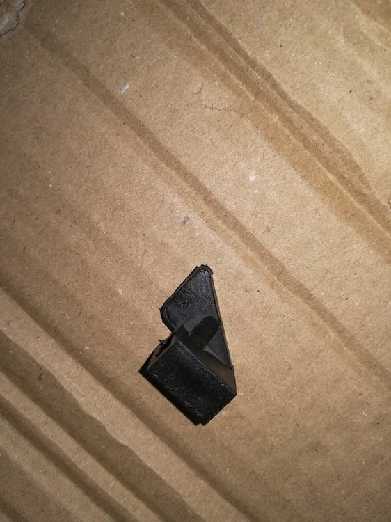

Continua la saga dei gommini...
Questa volta sono riuscito a procurarmi anche se con qualche peripezie il tegolino paraolio codice 46803. Ebbene non riesco a capire né la sua corretta posizione né la sua funzione. Si accettano suggerimenti

MODERATOR
.jpg.6b8a1001709535fe94cdd7101ccdf80d.jpg'>8).thumb.jpg.ef97a27d2a5a2c7c6676d17c21acf249.jpg' alt='icon_cool.gif' alt='8)'>.thumb.jpg.ef97a27d2a5a2c7c6676d17c21acf249.jpg'>
Bella domanda, il mio è ancora al suo posto dopo 62 anni. Dovrebbe buttare l'olio sulla primaria che a sua volta lubrifica la frizione.
Spero che questa ti possa aiutare.

MODERATOR
Preziosissimo.
Ma in foto mi sembra che il tampone sia infilato su un supporto metallico. Se è così mi manca qualcosa.
Dalla foto che hai messo non capisco nulla.
