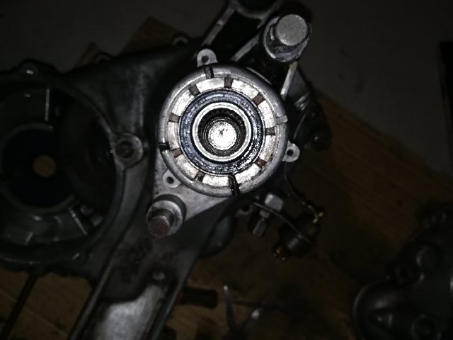

Un saluto a tutti, a seguito di un danno all albero motore ho deciso di procedere a una revisione del motore che già qualche anno fa era stato rivisto in officina ma senza una mia piena soddisfazione.
Questa volta proverò a procedere io ma essendo la prima volta che apro il motore spero che chi leggerà possa guidarmi nei momenti più bui.
Ho già smontato il motore, ecco intanto qualche foto:

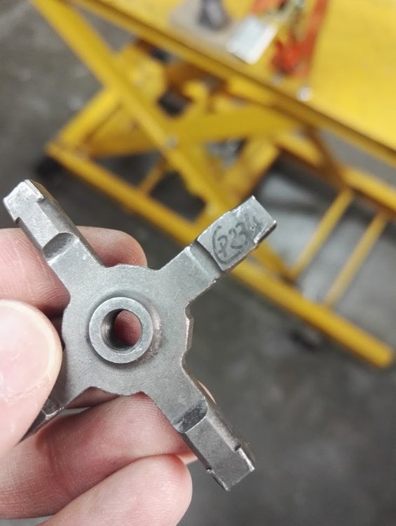

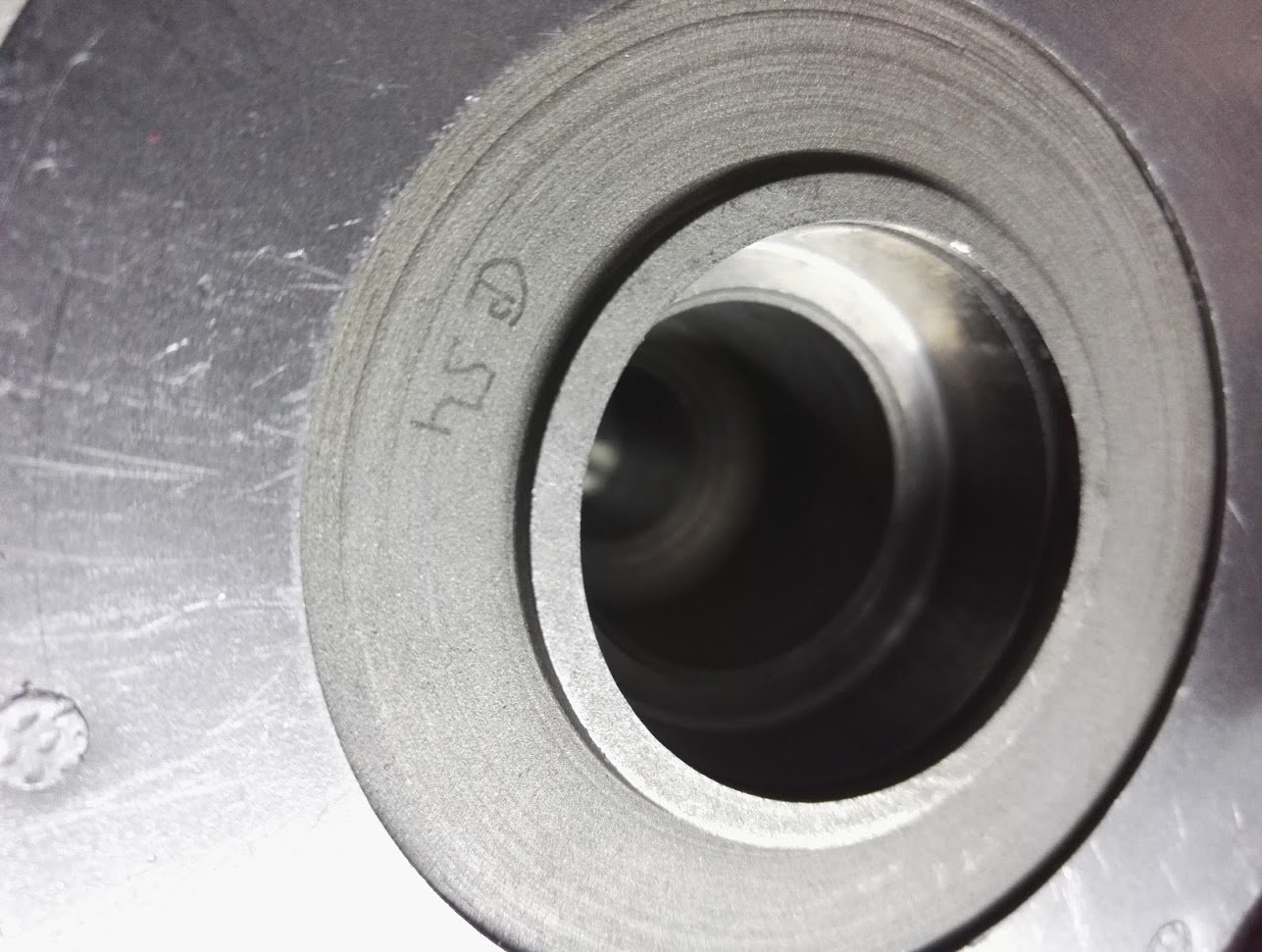

La superficie è rovinata e non riesco proprio a leggere, oltre che a interpretare, quanto scritto. Sembra comunque fatto a mano libera.
Io sono il terzo proprietario e prima di me l'anziano signore l'ha presa usata di solo qualche anno. In pratica l'ha usata solo lui. Sul contakm sono segnati circa 53000 km.
Dubito siano i km dell'albero. Poi magari è un albero usato. Chi lo sa.
Pensavo che tali segni fossero frequenti.

2 ore fa, piggiu dice:

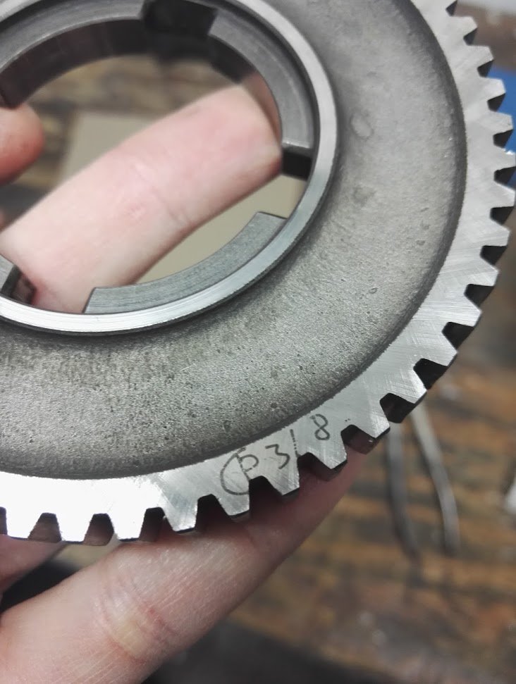

Io leggo 81000, che guardando il catalogo ricambi e' il codice ricambio dell'albero.
Quelle scritte fatte a mano sono presenti anche sui pezzi del mio motore, ma nel caso dei pezzi di cui ho le foto non corrispondono al codice ricambio.

sono scritte di fabbrica fatte con la penna elettrica per codificare i pezzi, viste le condizioni de cono albero motore lato volano controlla bene lo stato de cono del volano.t5rosso

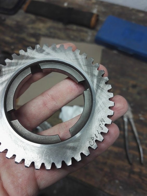

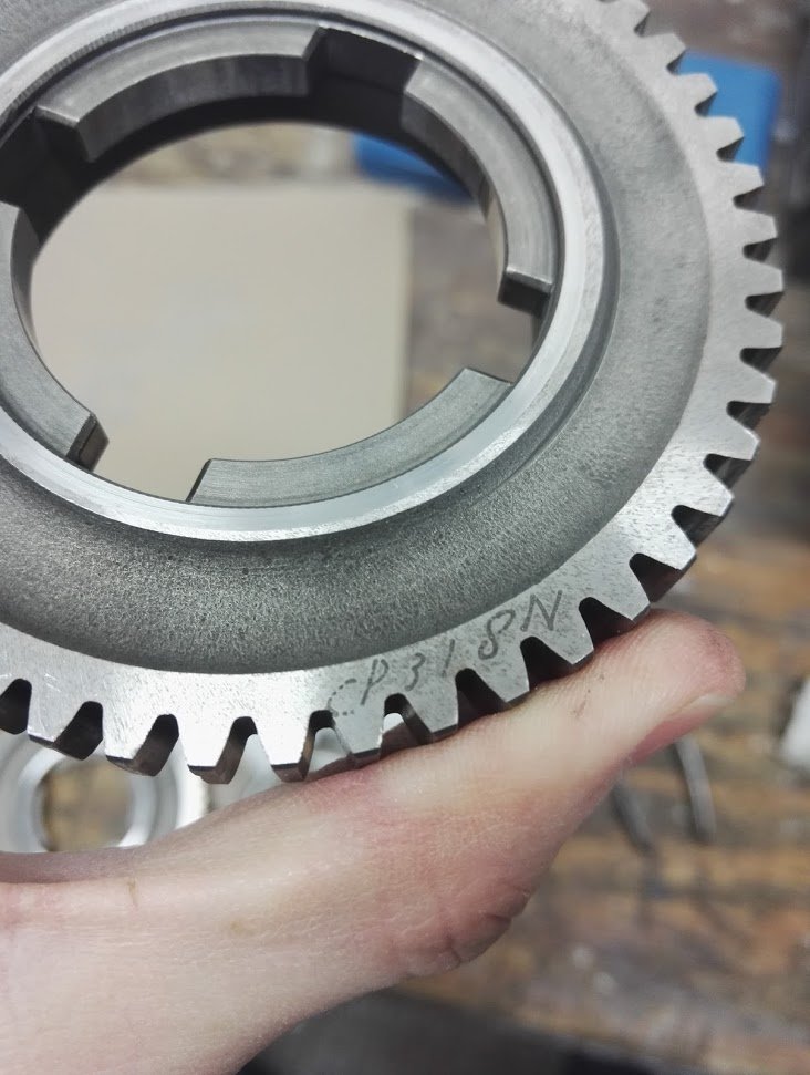

Queste sono le scritte sul mio albero.

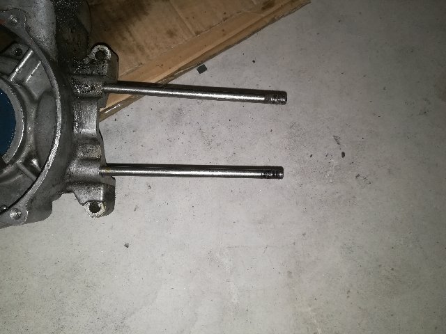

Durante una prima pulita ai carter ho notato che i prigionieri non sono perfettamente allineati, inoltre uno dei 2 perni del selettore cambio non è perfettamente dritto.
