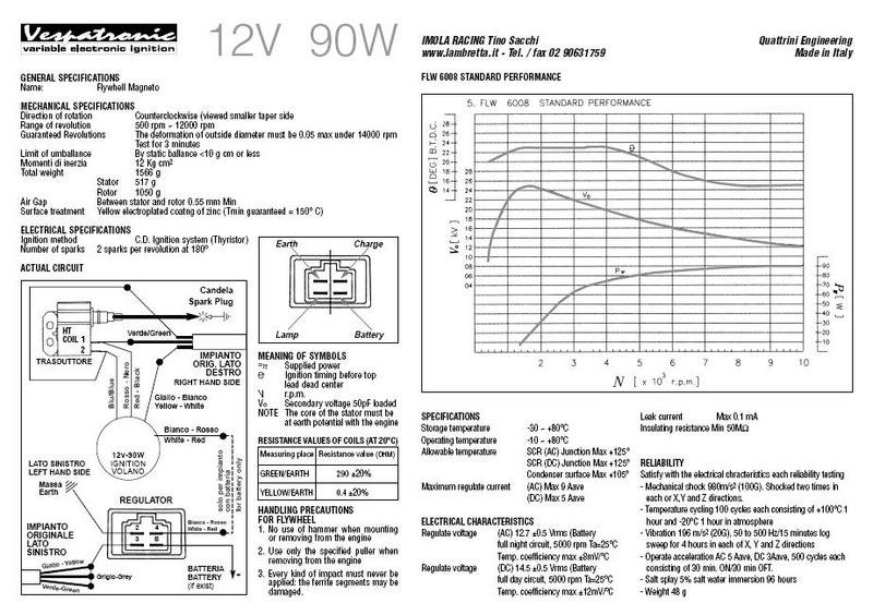

Tanti usano la kytronik, tanti altri una che viene molto pubblicizzata negli ambienti dei social. Personalmente, posso dirti che entrambe sottraggono molta potenza alla scintilla e che il vero beneficio che danno è quasi nullo. La differenza maggiore, la senti quando le togli e torni alla normale?.
Malossi, Polini, Vespatronic e similari. Sono tutte uguali, o meglio: sono tutte costruite dalla idm ed hanno la stessa identica elettronica; si distinguono solo per la tipologia, il peso del volano ed il costo finale....
Edited by scr@mble

Parmakit e Vespatronic hanno curve simili ma cambia la posizione dell'anticipo (non è possibile intercambiare i volani).
Non so per Malossi, ma queste accensioni hanno curve più predisposte per motori small.

Sono d'accordo con te, il grafico di una IDM l'ho postato per farti vedere che rispetto alla DRT hanno già una curva più accentuata, ma non per questo va bene.
Anzi, costano un botto e i vantaggi sono davvero esigui.
