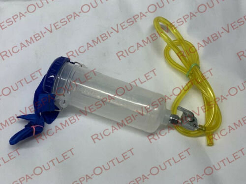

51 minuti fa, manuel dice:
Anche un siringone con infilato un tubo dovrebbe andare bene.
Ciao
Il siringone va benissimo, l'unico problema che ci sta poca benzina, tocca riempirla e si rovescia facilmente; dipende dalla durata della prova

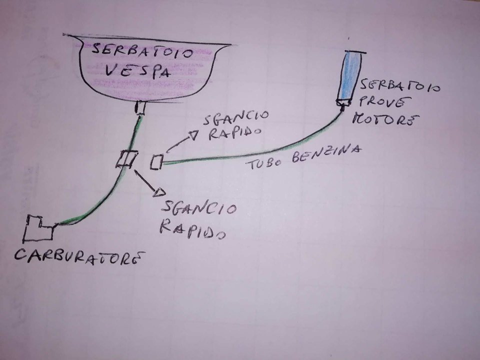

Ho risolto utilizzando il dosatore dell'olio da cusina come mi avevano suggerito...in pratica ho preso un tubo di benzina, un estremo lo collego al dosatore, l'altro estremo ad uno sgancio rapido.
Uso lo sgancio rapido perchè il tubo benzina della Vespa ha anch'esso uno sgancio rapido (per rimuovere rapidamente il serbatoio senza aprire la scatola del carburatore e senza togliere il soffietto dell'aria) di conseguenza posso collegare il piccolo serbatoio direttamente al tubo benzina della Vespa ed arrivare fino al carburatore con il motore montato e senza smontare nulla a parte il serbatoio (5 viti).
