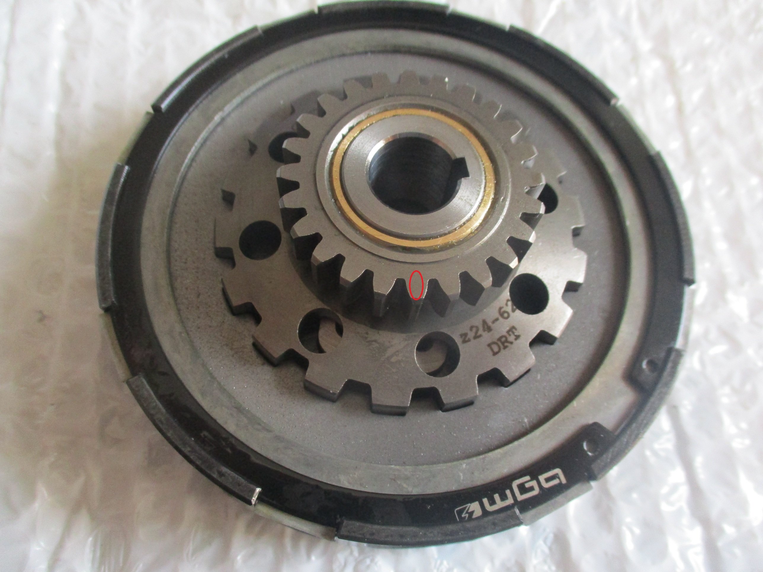

paletti 119 Posted 6 May 2019 - 11:36 Share Posted 6 May 2019 - 11:36 quando ho montato questa frizione ho dovuto smerigliare le parti evidenziate in rosso all'interno del coperchio 0 Quote Link to post Share on other sites
