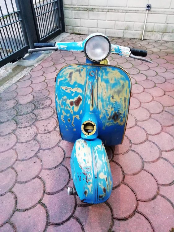

Salve a tutti! Per il mio 40esimo compleanno, ho portato a casa questo bel Vespino.
Necessita di un po' di lavori, ma in sostanza è completa e poi per le 50, si trova tutto "al supermercato", devo provare a togliere le due lamiere avvitate alla pedana, per vedere come si presenta la sotto, poi la porterò dal carrozziere di fiducia, per riportarla allo splendore originale, del suo bel Giallo Texas!

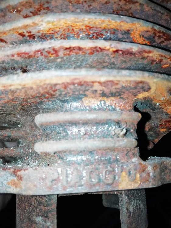

Nella cassetta dei pezzi smontati, che mi ha dato il precedente proprietario, ho trovato un cilindro 90ss e un 125 2 travasi...

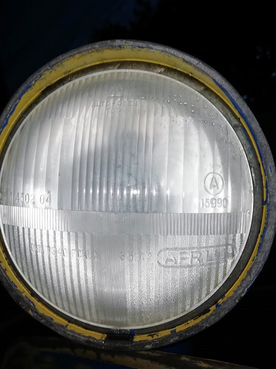

Una domanda per i più esperti del modello: il faro anteriore col trasparente in plastica, marcato Aprilia, è corretto?

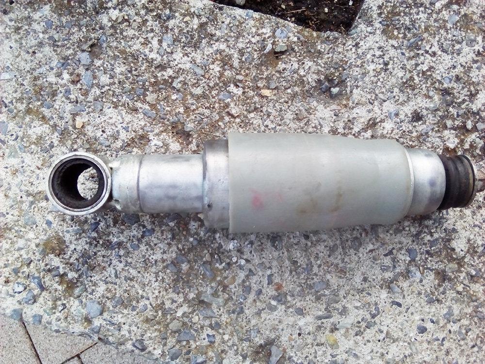

L'ammortizzatore delle foto, è quello giusto?

il fanale è lo stesso che era suna vespa50r del 76  che avevo tempo fa  in plastica siglato aprilia
se non erro la calottina  dell'ammortizzatore era però del tipo  grosso se trovo una foto nell 'archivio la metto

Ciao Carlo, il fanalino e l'ammortizzatore sono giusti.
Quello in plastica marcato Aprilia si trova molto spesso nelle produzione 76/77, molto probabile è il fatto che vi fu una fornitura temporanea, analogamente come per il faro GTR/SV/Rally.
L'ammortizzatore, tutte le R montano questo tipo "stretto" o "piccolo" che dir si voglia, ora si trova riprodotto anche di tipo doppio effetto.
Direi che tutto sommato si trova in discrete condizioni, con una pedana nuova risolvi con poca fatica il lavoro di lattoneria. Devi trovare le leve giuste per l'annata 76, cioè quelle a pallino medio.
